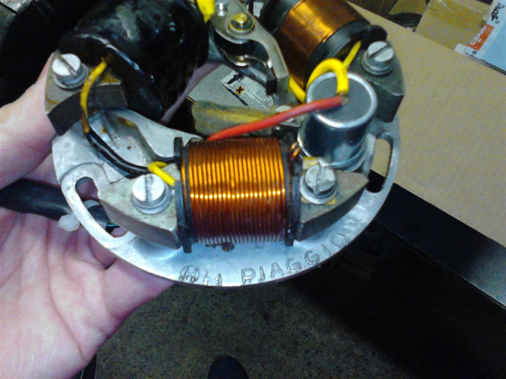

perfetto grazie a tutti.. ora mi manca da svelare l'arcano sulle sigle statori..
mi spiego meglio.. la mia vnb4 che è tutta originale monta il piatto statore siglato piaggio 1, mentre in quasi tutte le vnb ho visto il piatto statore è marchiato piaggio 2 o 3.. che mi dite?

Questo è il mio startore VNB5
 225,75 KB
oggi se riesco guardo che scritta c'è

Quel numero è la revisione dello stampo del solo piatto in fusione. Non dice nulla riguardo agli avvolgimenti. Probabilmente gli altri piatti che hai visto appartenevano a VNB più recenti.
Poi scendo a controllare quello della mia VNB5T 0359xx. L'ho tolto, montando un piatto di un PX senzafrecce, che poi è sostanzialmente l'equivalente di un piatto Sprint con le puntine tipo anni '70. Con la bobina esterna mi sento molto più tranquillo, se devo macinarci chilometri: col piatto originale è andata bene per qualche settimana, poi d'un tratto ho notato che al minimo si spegneva improvvisamente, senza avvisaglie. Penso che, dopo cinquant'anni, qualche ciclo di riscaldamento+raffreddamento abbia compromesso l'integrità dell'isolamento negli avvolgimenti. Problema peraltro assai diffuso sulle bobine a.t. interne, specie sulle VNB. |

ah ok.. sai pero la cosa strana che alcune vnb2 e 1t,che sono prima della mia, hanno il piatto siglato piaggio 3 o piaggio 2, mentre non capisco come la mia abbia il piatto siglato piaggio 1.. mah.. comuque grazie marben |

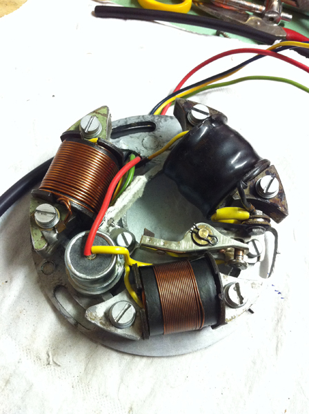

P.S. Questo è il mio statore originale (VNB5): stampo marchiato '1', revisione 'H':
