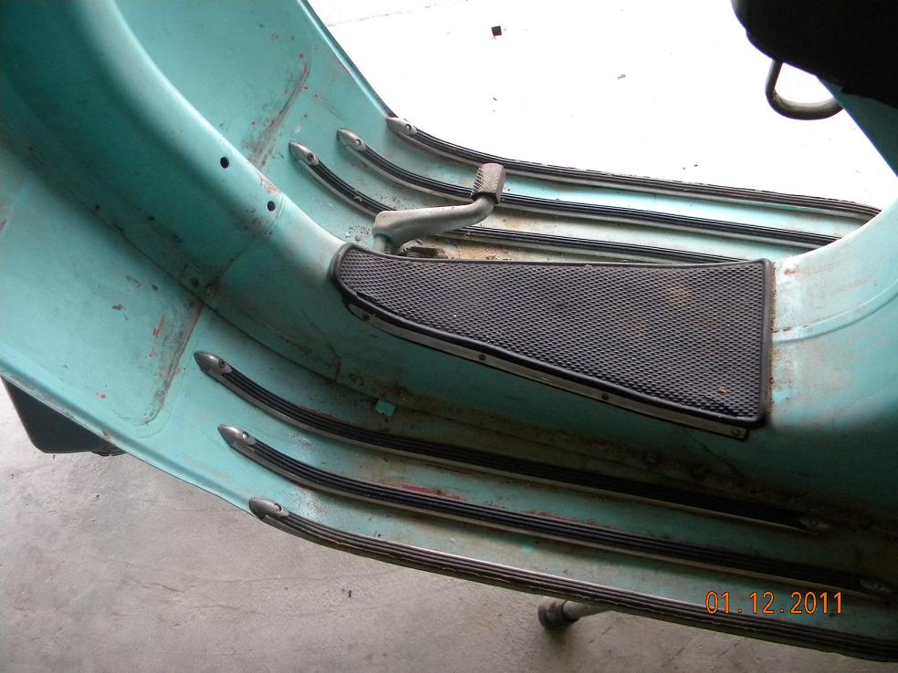

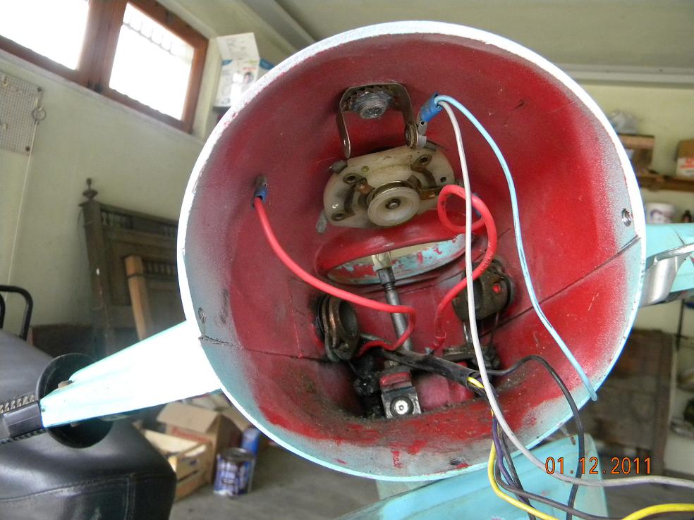

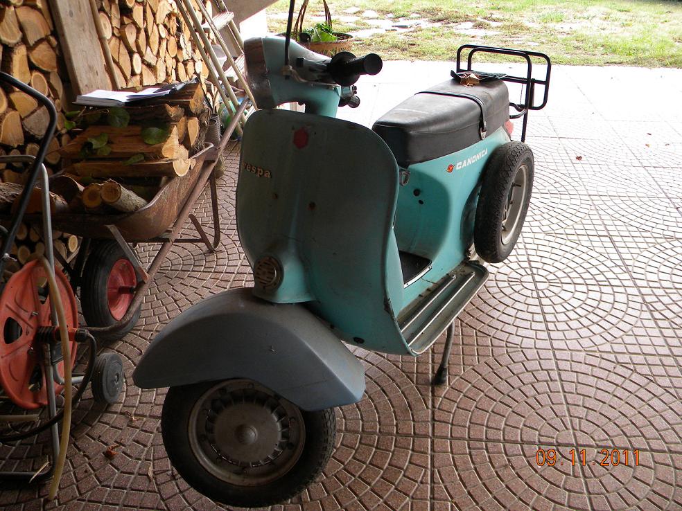

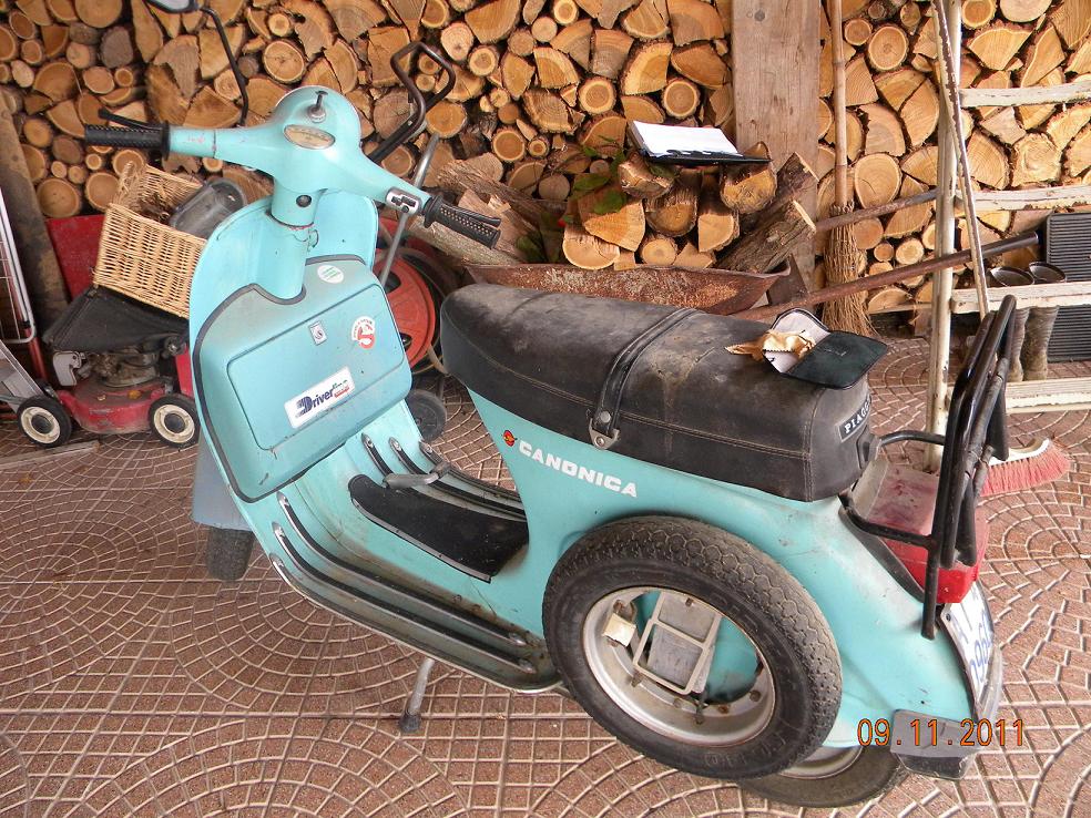

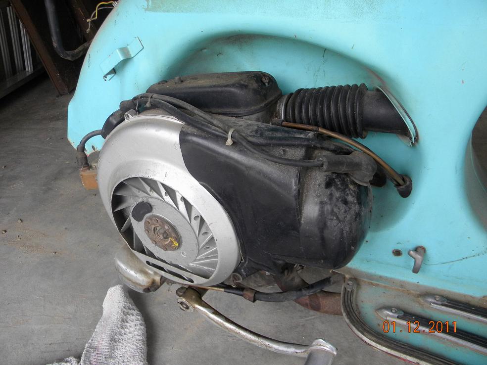

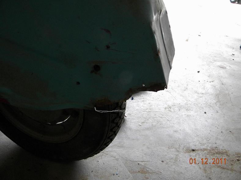

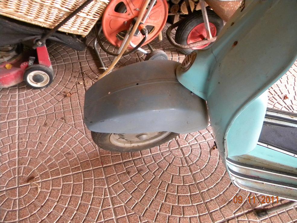

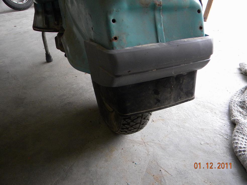

Ciao a tutti.
Volevo smettere ma e' piu' forte di me.
Questa e' una sprint veloce del 72.
Ha avuto una storia travagliata,ed ha incontrato uno sconsiderato che l'ha voluta trasformare in PX.
Vi mando alcune foto che spero rendano conto dello scempio .
Vi ringrazio in anticipo xi commenti Ciao a tutti

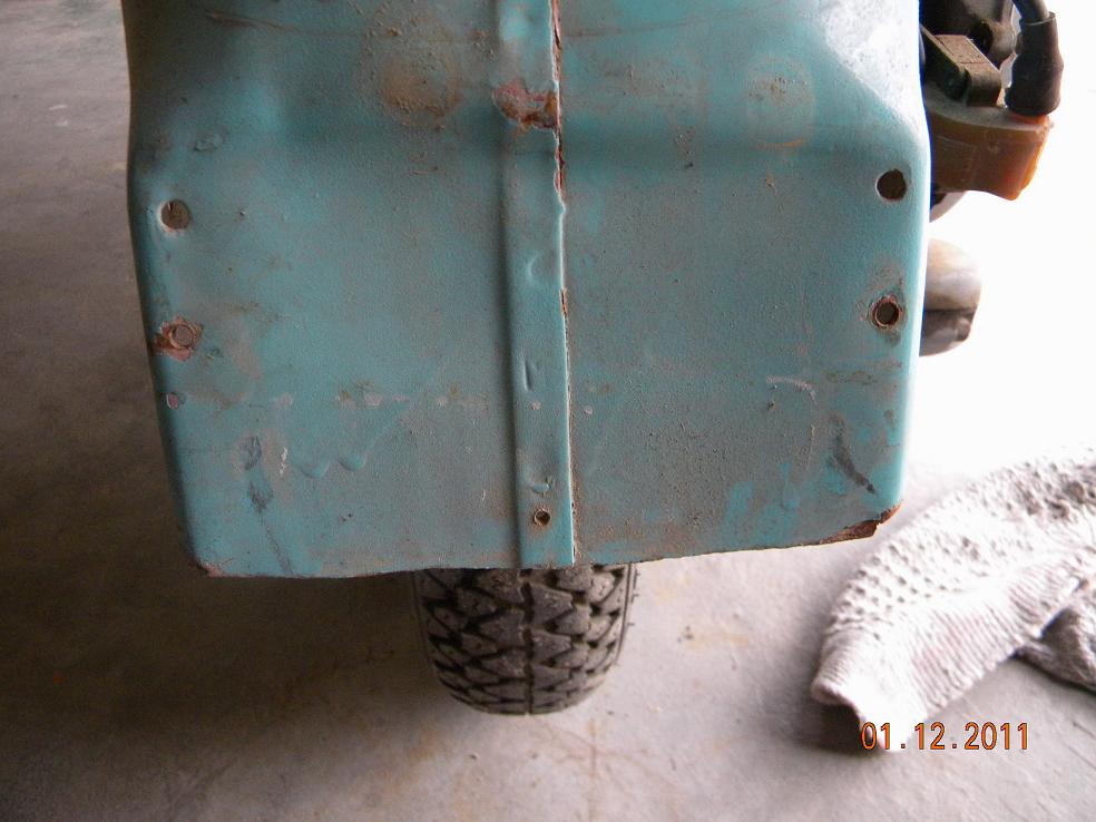

poverina, pure il codino tagliato
falla risplendere!!
chi "vespa" mangia le mele
Città: PORTOGRUARO
Inserito il - 13/02/2012 : 22:25:06  Mostra Profilo Invia a fede200e un Messaggio Privato
che peccato per il codino.. credi di rifarlo o di prenderlo da un cadavere?? buon lavoro
Inserito il - 14/02/2012 : 10:22:55  Mostra Profilo Invia a sanrem un Messaggio Privato
Che tristezza..... , magari era convinto di aver fatto anche un bel lavoro !!!

Cavolo, e' stata perecchio martoriata
Anche la mia Sprint Veloce era stata trasformata in PX, Avevano messo le frecce, cambiato la sella, messo il muso PX ecc ecc..
Purtroppo negli anni '80 chi aveva vespe vecchie tipo VNB, GTR, SV, TS ecc ecc, per stare al passo con la moda le trasformava in PX, un vero scempio...
Dico anche VNB, perche' proprio 6 anni fa ne rifiutai una, mi pare fosse una VNB5, trasformata completamente in PX, addirittura cambiarono perfino il diametro delle ruote da 8 a 10, mettendo quindi i tamburi tipo PX.
L'unica cosa che aveva di originale erano i documenti
La tua, salvo il codino non mi sembra sia messa male, devi tappare qualche buco pero'
Facci vedere un restauro come si deve! che la vespa se lo merita!

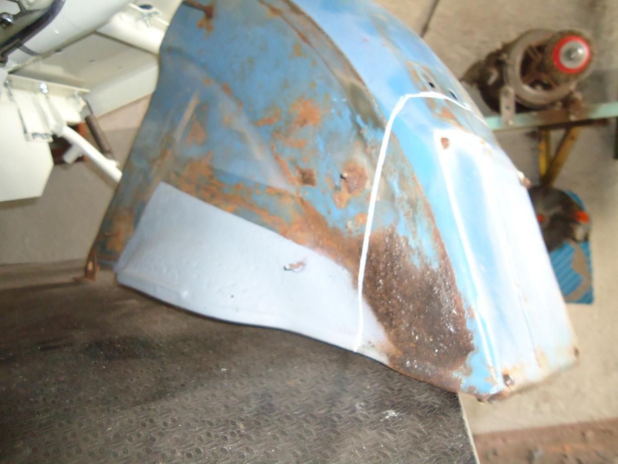

Ciao, ho gia provveduto da un cadavere da ENNA
124,6 KB
Città: PORTOGRUARO
Inserito il - 14/02/2012 : 14:43:20  Mostra Profilo Invia a fede200e un Messaggio Privato
perfetto allora, se hai già il codino ti basta accendere la saldatrice e darci dentro!!!! buon lavoro!!!!!

Certe "trasformazioni" all'epoca non erano poi così rare.
La tua è ancora quasi integra, esclusa la zona posteriore. Pensa che spesso venivano tagliate anche nello scudo per le frecce

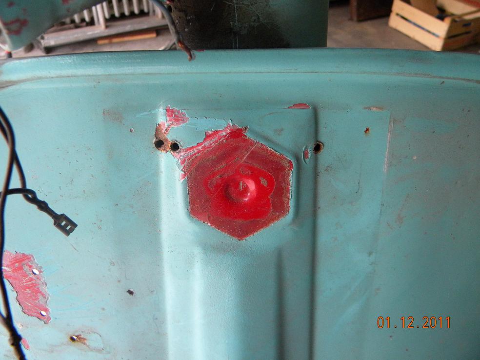

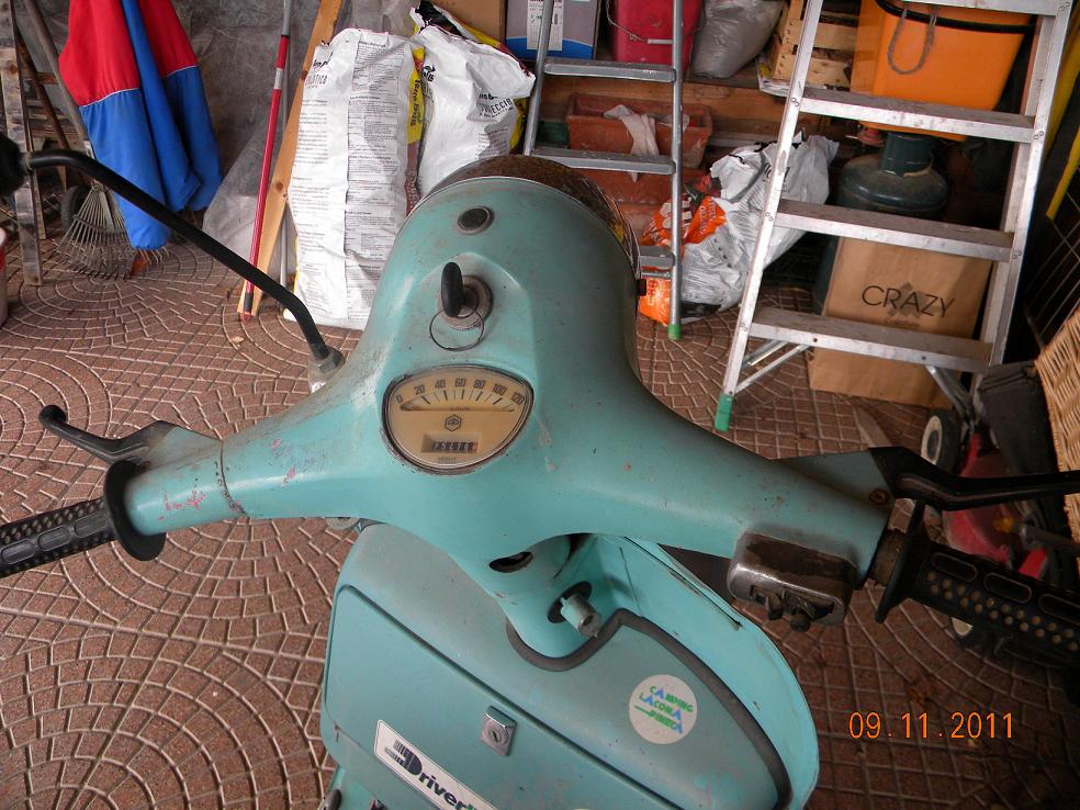

be' devo verificare se si puo' saldare il manubrio ,perche' e' stato fatto il buco x la chiave :
da cambiare:
sella
parafango anteriore
le due pance
e fare un grosso lavoro di saldatura.

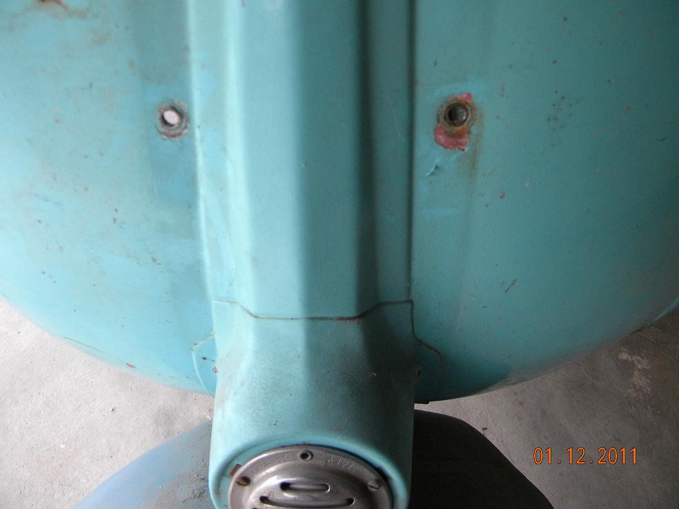

Il parafango cercalo usato in buone condizioni.
Le pance non prendere quelle nuove spacciate per Sprint... sono cofani Bajaj su disegno Super.
Il manubrio si salda, meglio se fai riportare un dischetto della giusta misura, altrimenti viene un riporto esagerato e verosimilmente con mooolte bolle.
Dentro resterà grezzo... salvo stuccarlo. Ma non ne vale la pena.

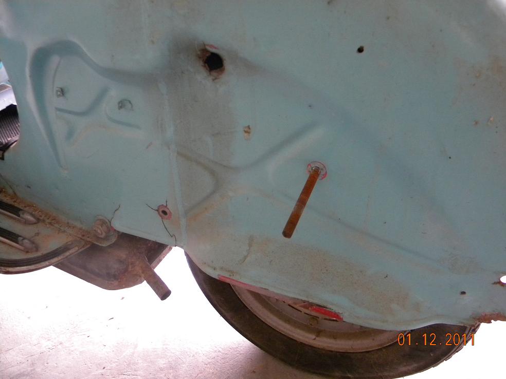

Quelle sul telaio vicino al perno motore sono crepe della lamiera o solo della vernice? Brutto affare, quelle saldature vanno fatte a modo e non escluderei l'opportunità di applicare una piastrina di rinforzo.

Ciao, purteoppo le crepe sono reali, sulla lamiera e partono dai fori di fissaggio colonnine x la ruota di scorta.
Per quanto riguarda il manubrio mi dicono che se e' di alluminio si salda, ma se e' di zama non si puo'.Se fosse di al pensavo anche io di riportargli una boccolina , ma penso di farlo comunque anche se e' di zama , la pianterei (magari incollandola?

Intanto il manubrio non è di zama ma di alluminio quindi salda pure quello che vuoi, ma da uno bravo che a far danni ci vuole poco.
Le crepe si risaldano ma sulla fiancata sx si risaldano ma dovrai fare un bel lavoro di capire dove sono i buchi originali dove erano istallate le colonnine che tengono la sacca laterale anche perchè la sv non aveva la ruota laterale....è stata pxizzata da qualche animale.
