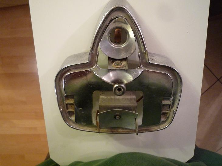

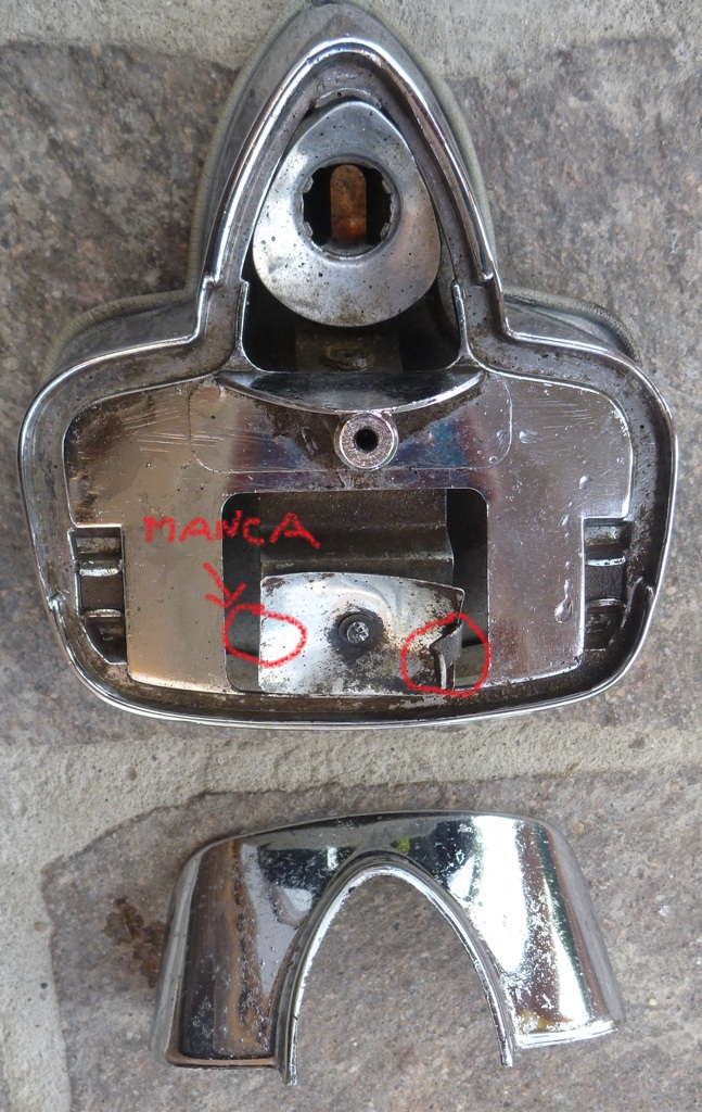

oggi il mio amico della vnb3t mi ha portato il suo faro da riparare..
come vedete manca il catarifrangente ma glielo già trovato, ma il problema sostanziale è che manca l'altra piastrina che vi ho evidenziato..
319,67 KB
163,85 KB
come posso fare?
qualcuno che la vende?
grazie.

che io sappia in vendita non esiste.. sfrutta qualche altra lampada o una pila piatta scarica.. usa il suo contatto lo pieghi e te ro ri-fissi li sopra con un ribattino...

ma non vi è anche un morsettino con una vite a taglio dietro?
come posso autocostruirmelo?

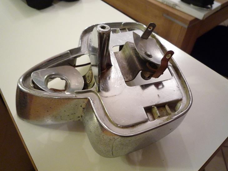

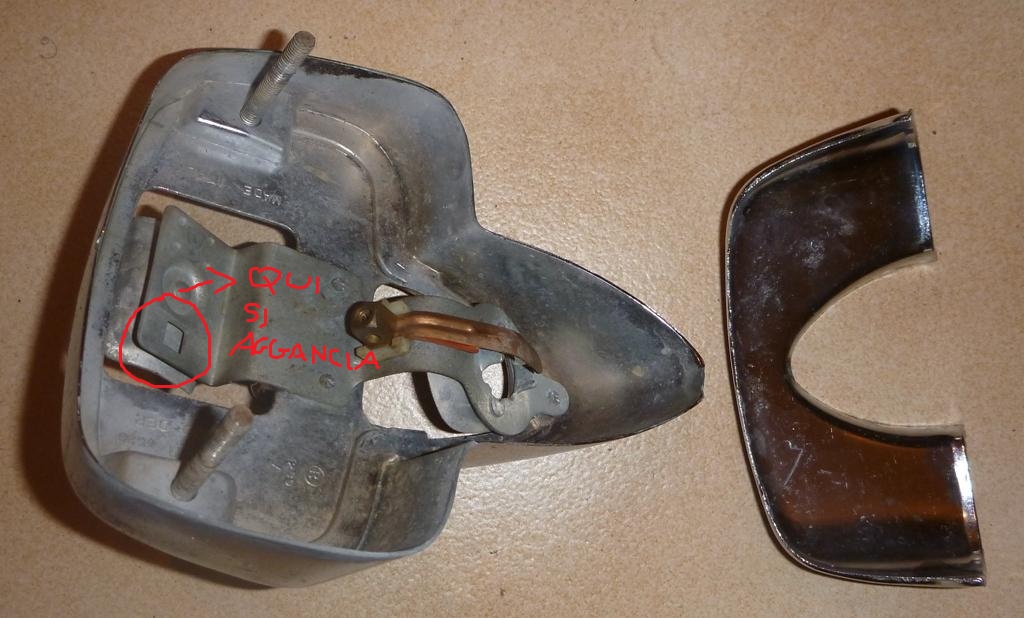

Se ti ingegni un po lo puoi riparare... Le lamelle le puoi riprodurre usando il fissaggio di una lampadina di un semplice portalampada. Lo tagli ricavando due striscette e le appiattisci col martello. Quel metallo è elastico , dovrebbe andare bene. Anche il korsetto lo puoi rcuperare dal portalampada. Ti posto delle foto di come dovrebbe essere il faro.

Inserito il - 20/09/2011 : 09:57:27  Mostra Profilo Invia a Steck81 un Messaggio Privato
si bravo remo quel fanale è ok.. ripassa i filetti e tienilo bene

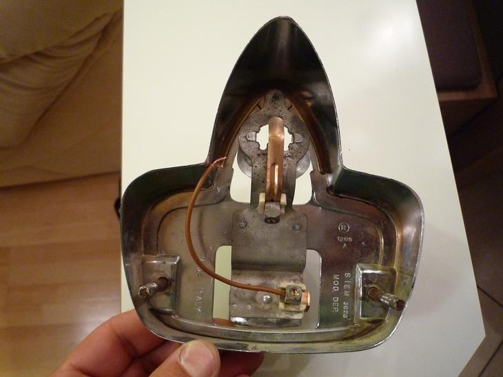

Secondo voi questo fanale qui è originale o solo una riproduzione?
Grazie a tutti per l'aiuto

Inserito il - 08/03/2012 : 12:37:26  Mostra Profilo Invia a teocarper un Messaggio Privato
Riproduzione....

Inserito il - 08/03/2012 : 15:47:59  Mostra Profilo Invia a Giak86 un Messaggio Privato
immaginavo

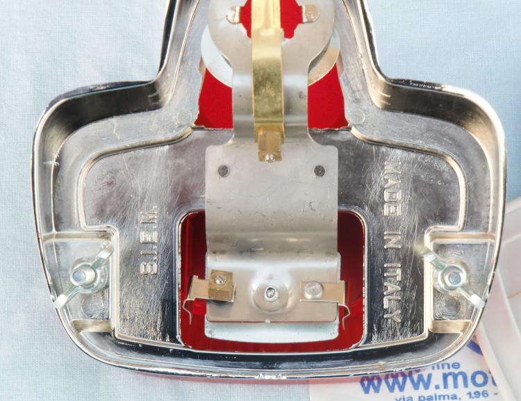

le scritte corrette che devono esserci sono come quelle del faro di sanrem giusto??

Inserito il - 08/03/2012 : 16:21:00  Mostra Profilo Invia a teocarper un Messaggio Privato
Giak86 ha scritto:
immaginavo
Si... di solito si trovano ai mercatini
Teo

Inserito il - 08/03/2012 : 21:09:45  Mostra Profilo  Visita l'Homepage di Marben Invia a Marben un Messaggio Privato
70,7 KB
Questo è un Bosatta in metallo cromato (quello in plastica ha i faston da 4mm). Infatti la scritta S.I.E.M. ha i punti, per ragioni di proprietà del marchio.
Oggi la nuova Grabor-Siem, che detiene i marchi storici, fa ottime riproduzioni dei fanali Siem originali. Paradossalmente i Bosatta in metallo costano di più di questi Siem, pur essendo qualitativamente inferiori.
