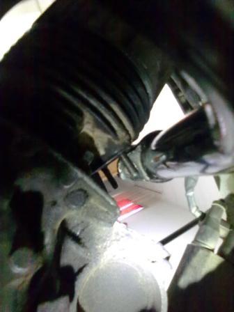

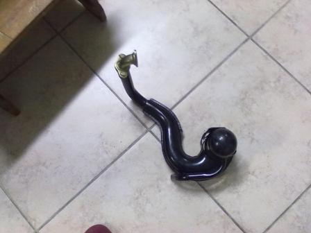

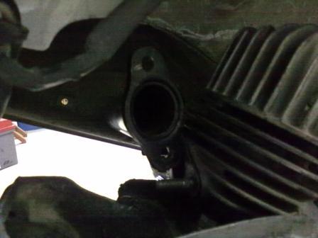

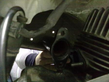

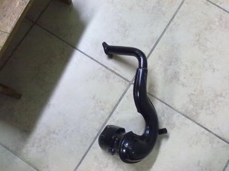

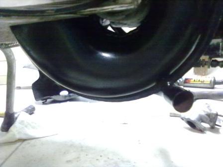

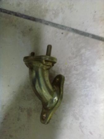

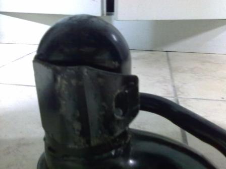

Inserito il - 08/03/2012 : 13:40:34  Mostra Profilo  Clicca per vedere l'indirizzo MSN di bulldozer Invia a bulldozer un Messaggio Privato
come promesso ecco le foto

Inserito il - 08/03/2012 : 14:24:05  Mostra Profilo  Visita l'Homepage di fra2 Invia a fra2 un Messaggio Privato
non conosco bene questa marmitta , ma penso che manchi una staffa per il fissaggio sul braccio del carter.
ai una cosa monta prima il collettore a L sul cilindro, smonta il dado dell'ammortizzatore, smonta il carburatore, e tiralo fuori il piu' possibile. e fissa la marmitta sul collettore ad L.
poi fai una foto in prossimita del bullone da fissare sul braccio e così si vede che pezzo manca ... potrei anche shagliare... ma il pk ha la marmitta che si aggangia sotto al pozzetto...quasi sotto alla pedana..
cmq fai piu' foto.... così vediamo se entra davvero...

Inserito il - 08/03/2012 : 14:45:05  Mostra Profilo  Clicca per vedere l'indirizzo MSN di bulldozer Invia a bulldozer un Messaggio Privato
il fatto che non entra è dovuto al collettore,nella pedana (attacco al braccio del blocco) va quasi perfettamente..

Inserito il - 08/03/2012 : 14:57:46  Mostra Profilo Invia a jonny un Messaggio Privato
il collettore a 90 montalo prima al cilindro, poi alla marmitta, ci credo che cosi non monta!!!!
