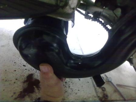

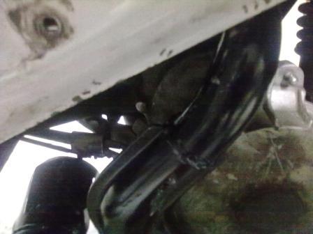

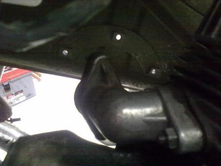

ecco cosa succede quando la provo a montare montando prima il collettore (ho provato anche con quello tipo padellino) ma il problema rimane tocca sempre al telaio fa come se è più lunga..

hai provato come segue?
inserisci il "tubo della marmitta", quello che ti sbatte sul telaio, fra telaio e gt senza cercare di inserirlo direttamente sul collettore (quindi andrà a finire da un'altra parte vicino al collettore), quindi inserisci la marmitta nel braccio motore e solo dopo vedi di inserire la flangia sul collettore. Se non c'è verso di far combaciare marmitta e collettore perchè il tubo è troppo lungo e sbatte sul telaio allora ne devo dedurre che la tua far delirium è una versione per special-primavera; strano perchè io sapevo che la versione era unica anche per pk e cambiavano solo i collettori, ma sono informazioni fornitemi parecchio tempo fa da un venditore secondo quanto riportato sul foglietto della marmitta, ed i venditori purtroppo spesso parlano ma in relatà ne capiscono meno di noi.

Apparentemente il collettore ad L (90 gradi) sembra più lungo ..... Io ho ancora da parte il padellino del PK con il suo collettore e vedendolo mi sembra molto più corto... Ma non hai il suo originale collettore?? Monta quello noto?
