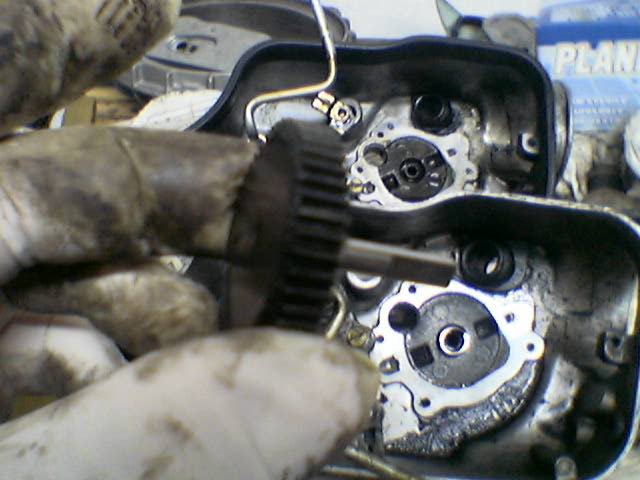

ragazzi ho un dubbio.
Ho revisionato i meccanismi del miscelatore del px ed ho un dubbio: l'ingranaggio che vedete in foto(presa da internet) e che và coperto con il coperchio,ha una posizione specifica in fase di rimontaggio oppure si mette come si vuole?

Si mette senza rispettare alcun riferimento. Provvede da solo a pompare, ergo non va messo "in fase" con nulla.
Ricordati che fra quello e la molla va una rondella di ottone. Metti un poco di grasso in testa all'ingranaggio: quel pezzo viene lubrificato dall'olio cambio, che viene spinto dall'elicoide ricavato dall'ingranaggio lungo, ma anche in fabbrica ci mettevano un po' di grasso non dilavabile.
