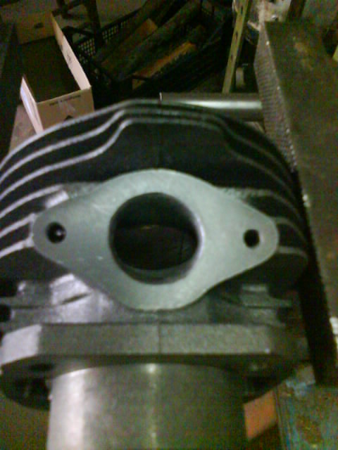

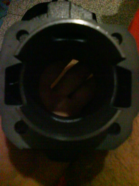

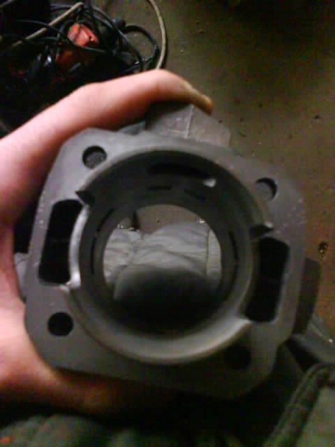

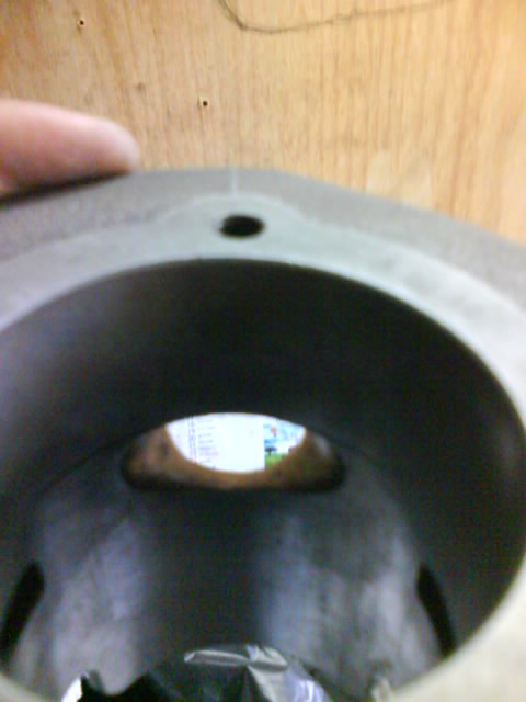

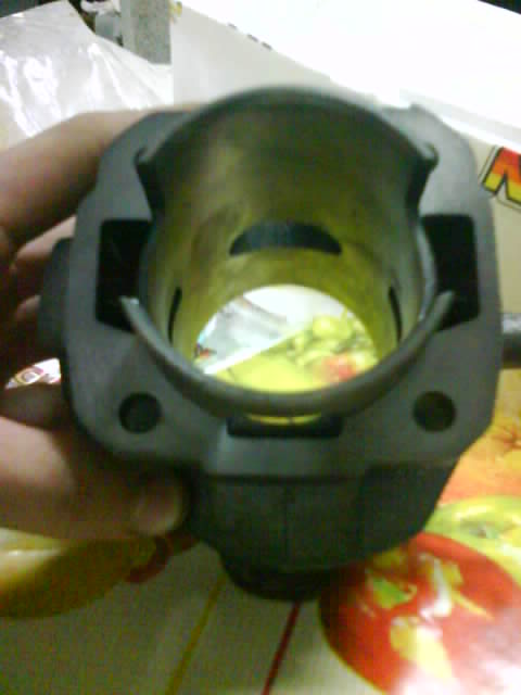

Salve a tutti, scusate il ritardo ma prima non ce l'ho fatta, sono qui per qualche foto dei lavori. Comunque ho rimisurato in maniera precisa le fasi in corsa 43 senza basetta, e sono 116/172 con scarico appena alzato ma non so quanti gradi al massimo 3 o 4 proprio esagerando, poi con la basetta da 1.6 mm crescono esattamente di 10° e poi in corsa 45 con la basetta devo rimisurarle ancora.

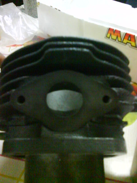

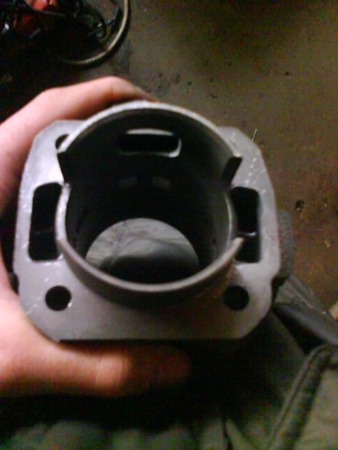

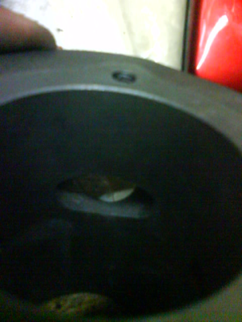

Ora le foto del cilindro:
prima dei lavori :
48,92 KB
71,29 KB
74,06 KB
66,1 KB
dopo i lavori:
78,49 KB
48,54 KB
83,78 KB
66,83 KB
65,32 KB
40,12 KB
46,26 KB

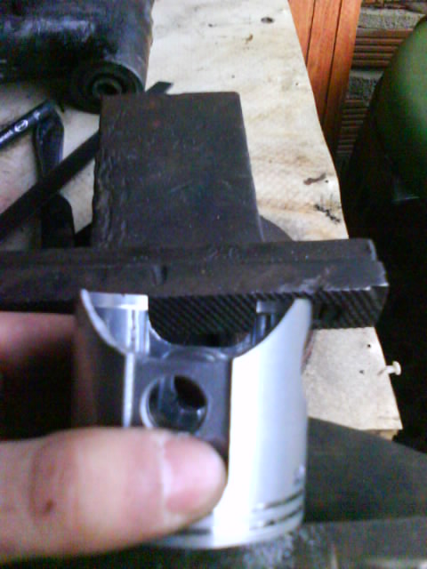

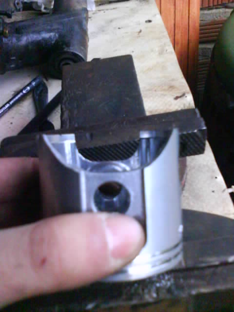

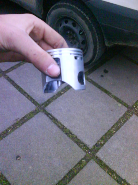

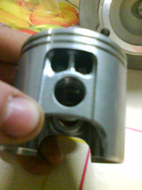

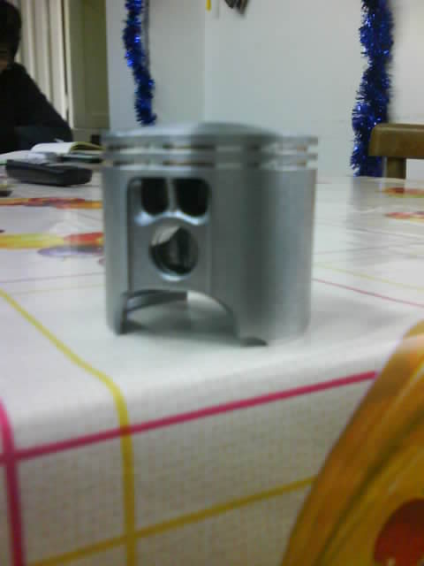

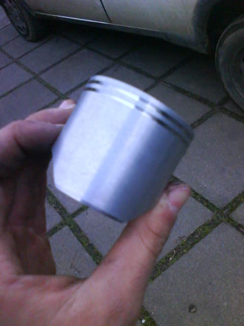

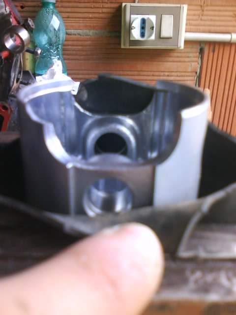

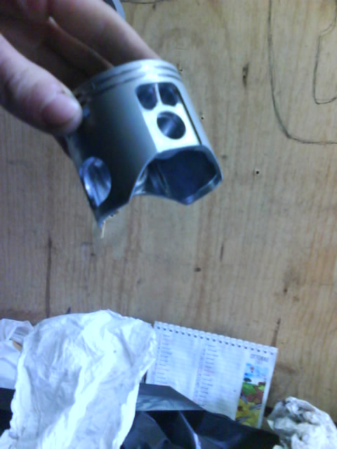

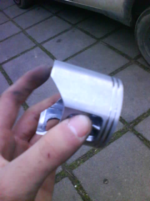

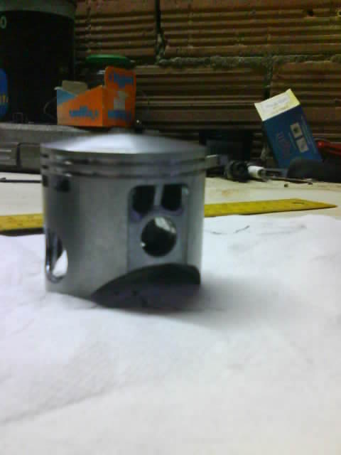

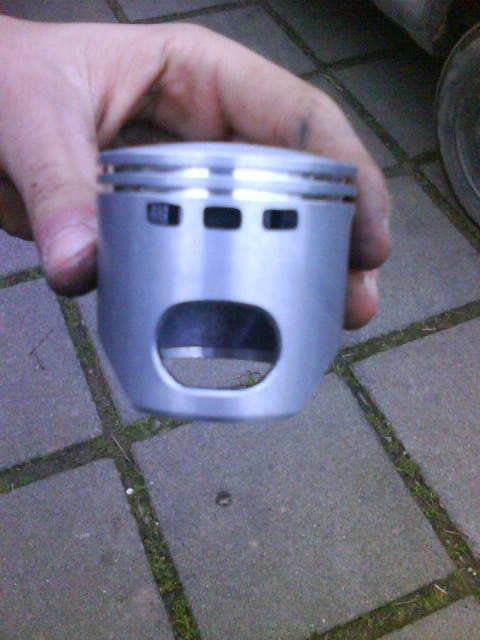

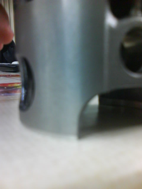

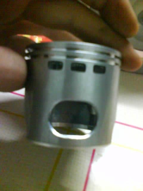

Ora vediamo il pistone:
-prima di sbeccarsi
87,74 KB
43,95 KB
71,32 KB
52,15 KB

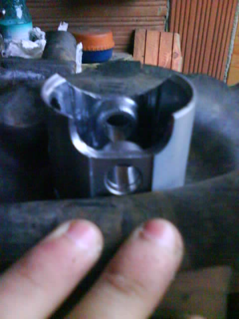

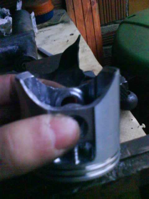

pistone sbeccato come si può notare
43,68 KB
46,52 KB
44,07 KB
68,3 KB

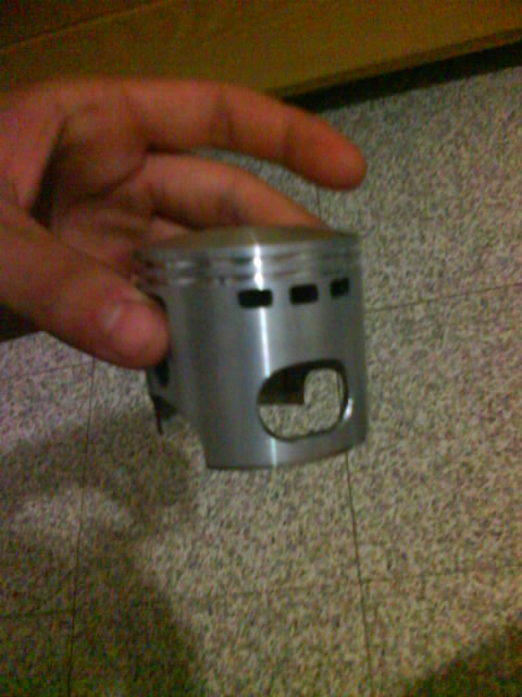

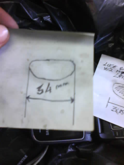

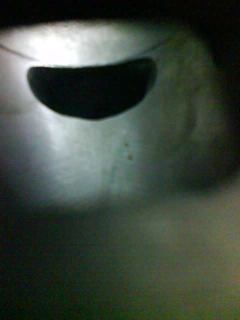

lavorazioni :
51,46 KB
79,53 KB
51,64 KB
50,68 KB
65,02 KB
45,13 KB
77,62 KB
81,84 KB
43,78 KB
71,41 KB

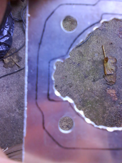

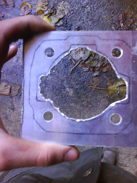

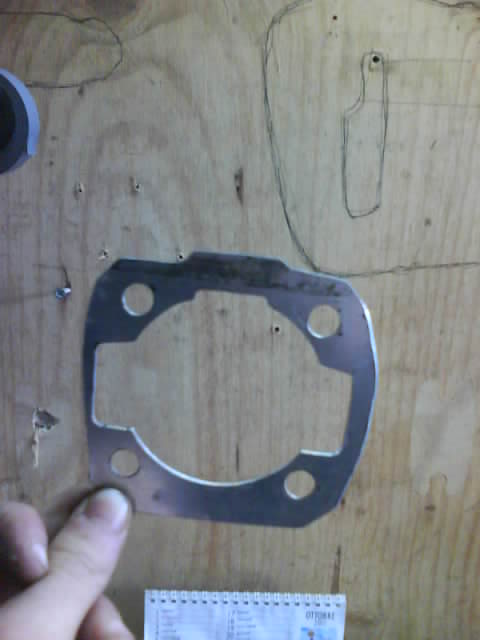

e ora vediamo la realizzazione della basetta partendo da un foglio di alluminio da 1.6 mm ,anche se purtroppo ho poche foto:
95,08 KB
79 KB
45,94 KB

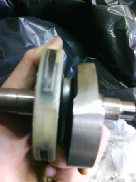

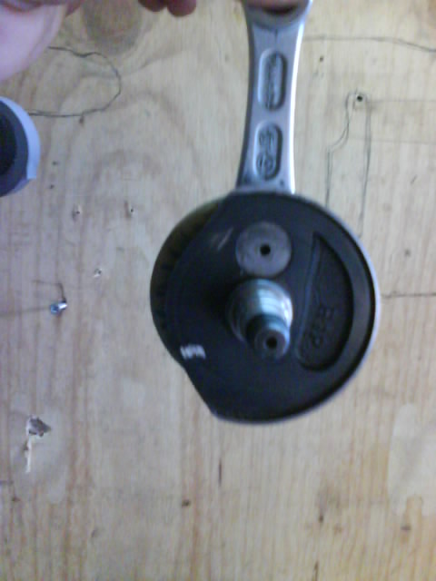

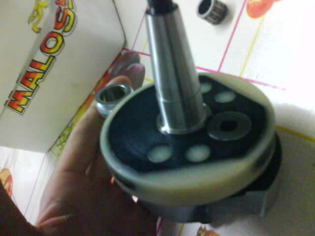

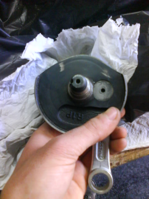

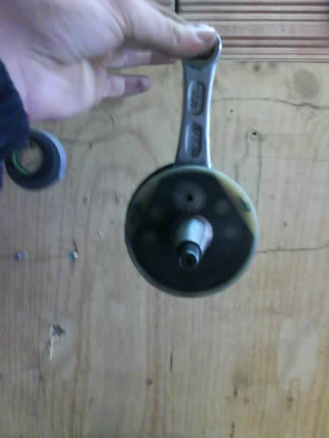

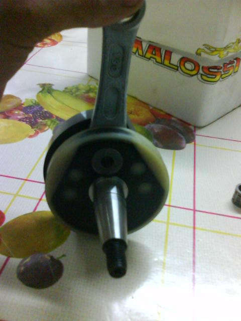

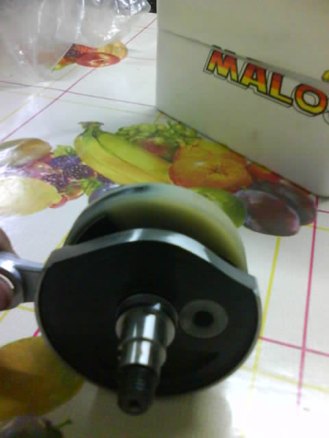

ora vediamo le lavorazioni dell'albero :

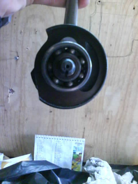

-prima dei lavori:
67,85 KB
46,97 KB
35,95 KB
46,42 KB
dopo i lavori di rifasatura (effettuati con lo smeriglio piccolo con il disco che ha la carta vetrata):
74,82 KB
48,19 KB
63,23 KB
42,77 KB

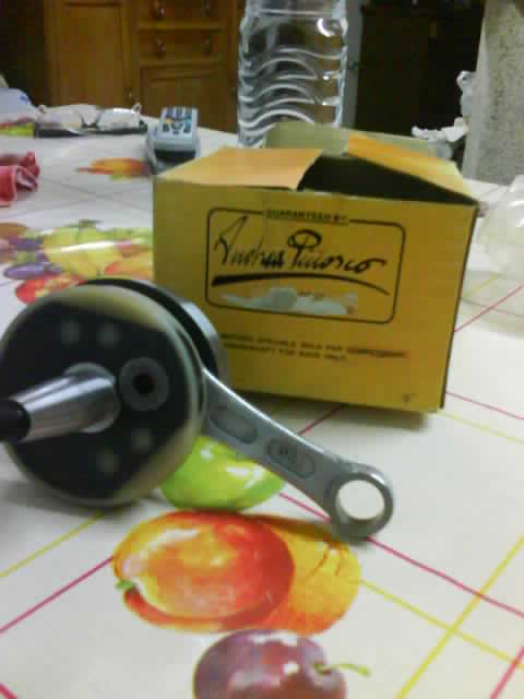

questo era il mazzucchelli con cui ho girato per meno di un anno :
50,33 KB
Accetto pareri e critiche ove giusto e necessario, spero anche di aver aiutato qualcuno che magari aveva bisogno di foto. attendo i vostri pareri.

ah dimenticavo, la maggior parte dei lavori apparte il pistone sono tutti da rifinire (ad esempio smussare gli spigoli interni delle luci del cilindro, attondare bene l'uscita del collettore di scarico del cilindro che è stato allargato per raccordarlo alla proma,ecc.)
