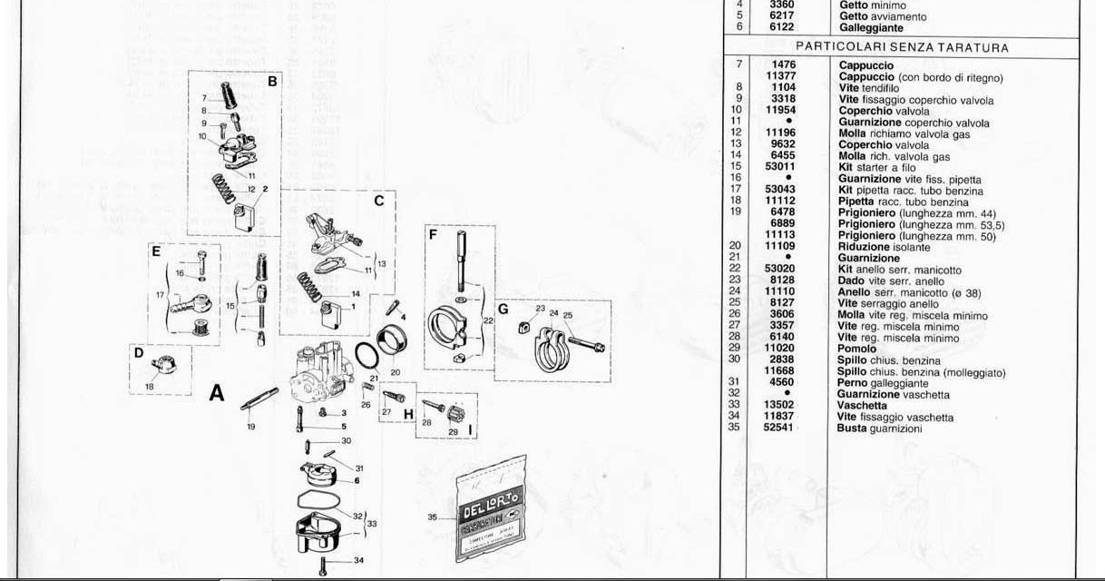

Ciao a tutti, qualcuno sa dove potrei trovare gli esplosi del carburatore Dell' Orto shb 16/10 montato sul mio pk50s? volevo provare a pulirlo ma ci sono delle parti che non so a cosa servono, e vorrei evitare di fare casini... Ma è vero che quando si passa da benzina rossa a benzina verde bisogna cambiare i tubi??

Ciao, questi dovrebbero andare bene per tutti gli shb 16...
 113,38 KB
Fammi sapere se vanno bene  Ciao |

Si si va benissimo grazie... l' unica cosa è che sul mio carburo vedo una vite a farfalla che qui non vedo!! sapreste dirmi a cosa serve??? grazie!!

| La vite a farfalla è quella che nell'esploso è indicata con il numero 27 "vite di regolazione miscela al minimo". Nei carb più vecchi si trattava di una semplice vite con molla, in seguito hanno messo la farfalla in plastica. Il funzionamento rimane lo stesso. |
Inserito il - 04/02/2012 : 11:43:11
| mod H e mod I....solo nella reatà è appena differente. |
