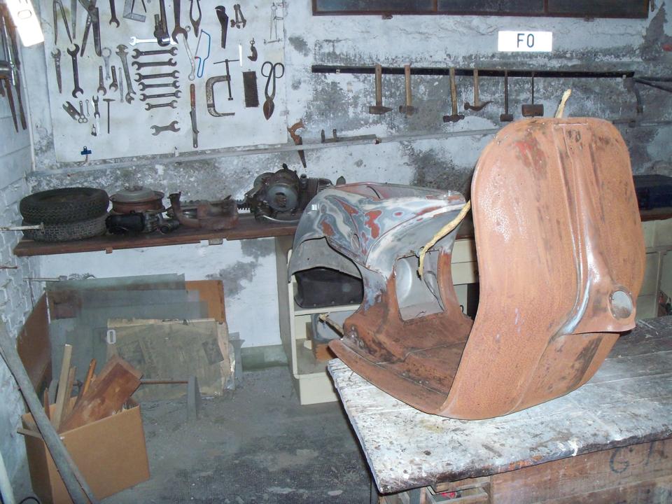

ecco la situazione attuale con la scocca sul tavolo della mia officina e sullo sfondo tutti i vari pezzi (qualcosa e' su un altro scaffale).
con l'occasione sto ripulendo da un poco di ciarpame la cantina e quindi vedete un po' di robaccia (vetri tubi legni ecc) pronta per i cassonetti

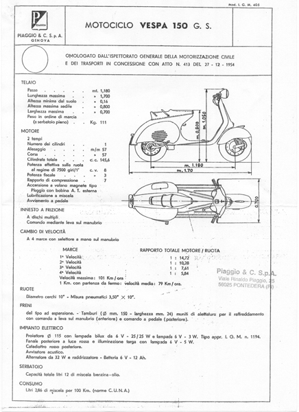

complimenti per le foto e per il mezzo merita sicuramente le giuste attenzioni e un restauro a regola d'arte perche' una volta perfettamente eseguito ti troverai un oggetto che vale dai 12 ai 15000 euro. per i documenti non avrai problemi a farli correggere. prima cosa richiedi a fiorenzo lari della piaggio il certificato d'origine con le caratteristiche tecniche del tuo vs1. poi se il mezzo non e' stato radiato d'ufficio ti rechi in motorizzazione per le doverose modifiche. se invece devi restaurare ed iscriverlo (asi o fmi) per regolarizzarlo penso che per quest'anno in vespa non ci giri.

questo e' l'atto del tuo scooter
171,15 KB
197,74 KB

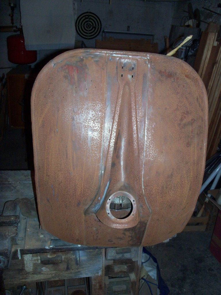

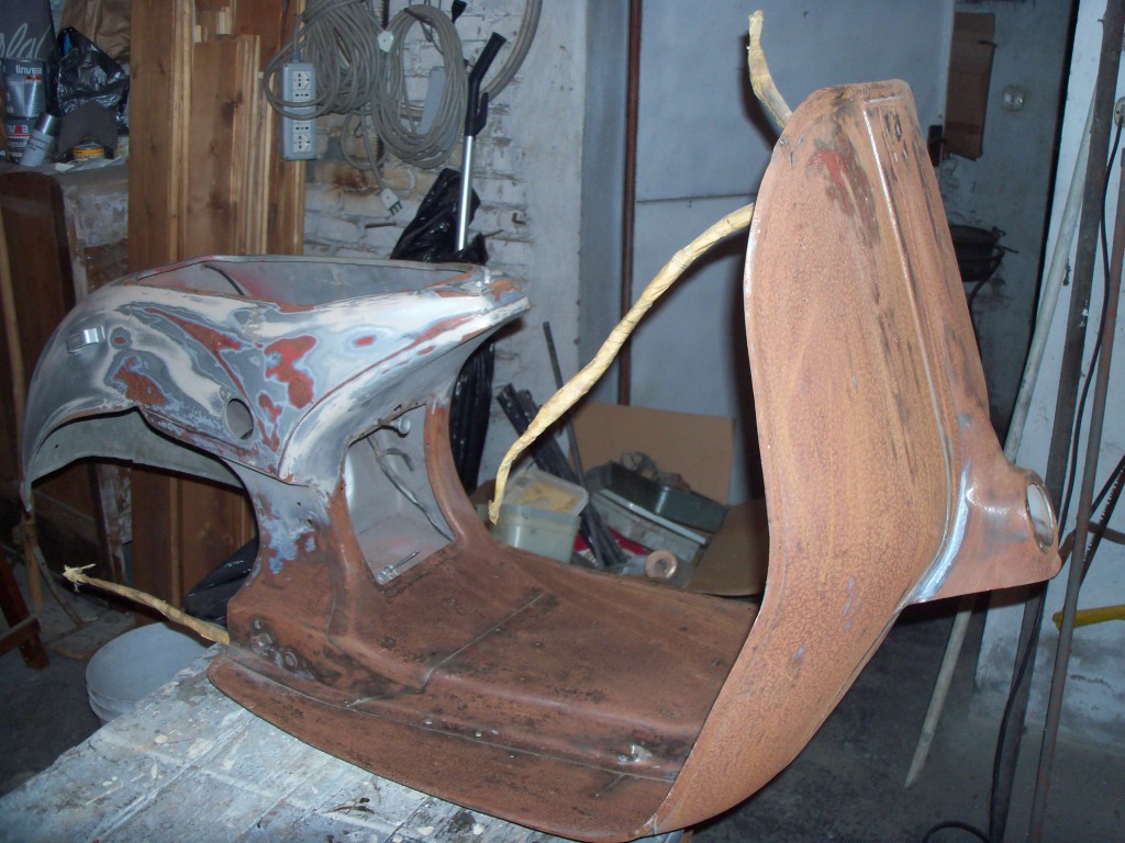

il faccione del gs... sta bene, la ruggine e' superficiale perche' dopo aver tolto la vecchia vernice ho lasciato il tutto in cantina per almeno 5 anni. c'e' solo una saldatura lungo il profilo a destra dove finisce la nervatura centrale ed una a sinistra a meta' della curvatura. penso fossero problemi di vibrazioni che tagliarono la lamiera. la feci saldare prima della verniciatura. la sagoma della nervatura centrale e' un poco schiacciata... si stucca giusto?
119,31 KB
fiancata destra... nulla da segnalare
190,9 KB

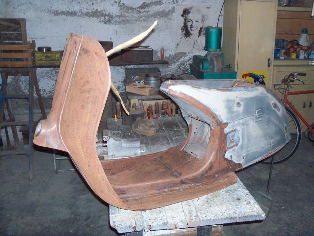

fiancata sinistra... qui feci la cappella una ventina di anni fa in quanto segai il sostegno della batteria per avere la pancia a disposizione come portaoggetti... bisognera' provvedere a fare un fac-simile in lamiera e farlo saldare prima della verniciatura. che dimensioni deve avere? qualcuno mi fa delle foto dettagliate per fare un disegno preciso. poi servira' il feltro (questo non credo sia un problema) e la staffa con le molle... ma mi pare di averla vista come ricambio
204,74 KB

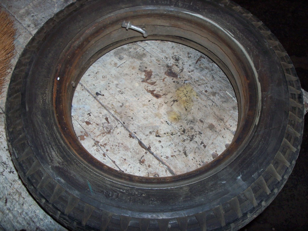

una delle tre gomme... l'unica originale, le altre due sono sc30

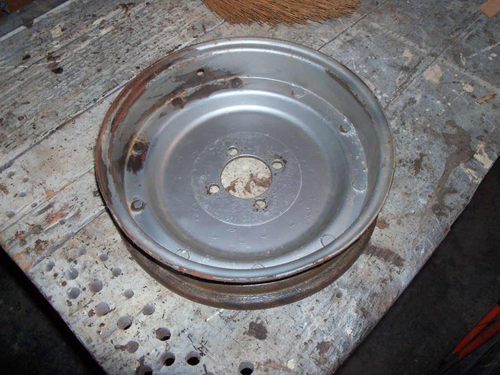

interno di un cerchio... ruggine superficiale
233,39 KB

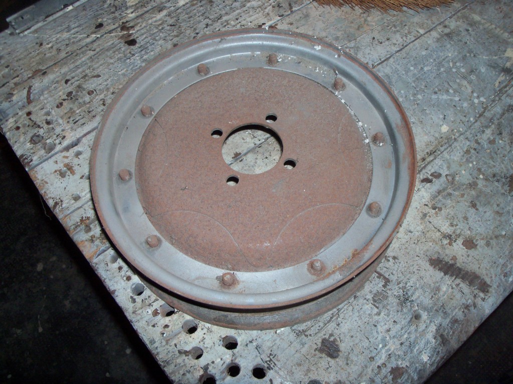

esterno
231,64 KB

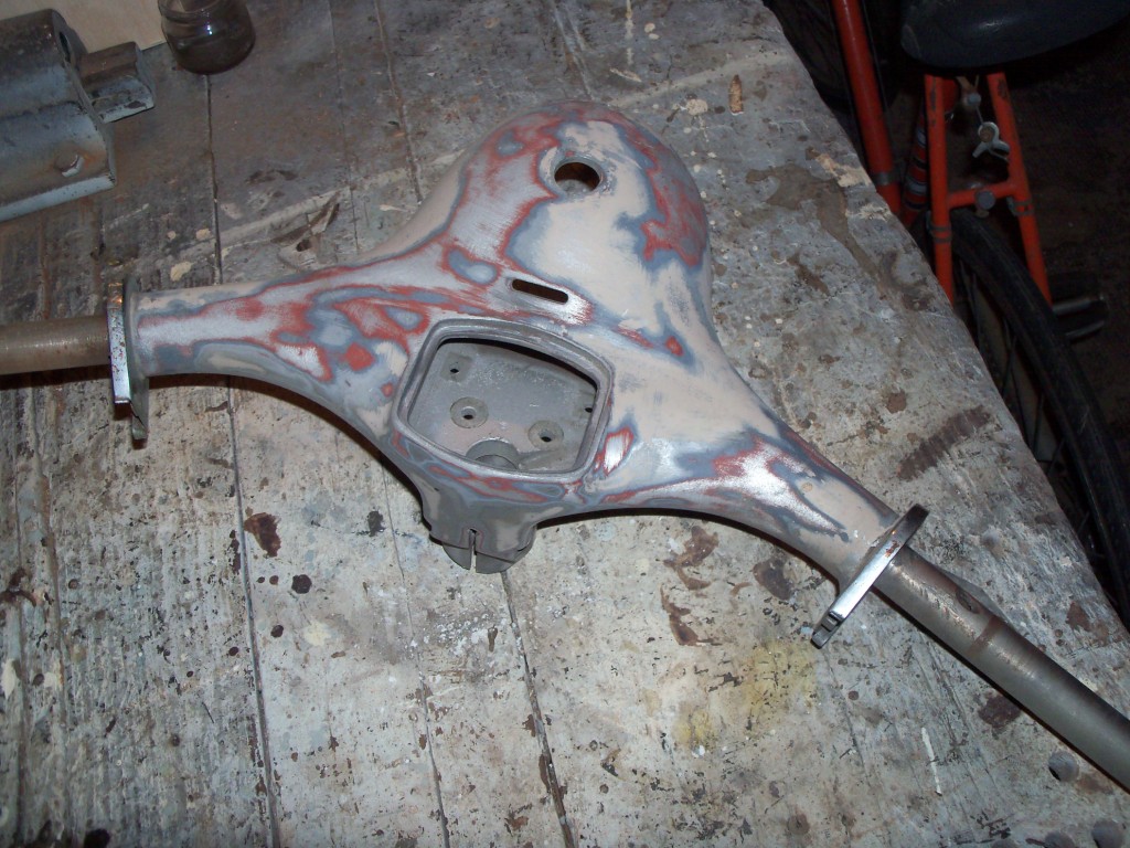

manubrio... purtroppo appena deformato il cerchio del faro e crepato l'alluminio a causa di una caduta post smontaggio (zona alta a sinistra nella foto). non ho ancora provato per vedere se il fanale entra, ma penso di si. verniciandolo non si vedra', ma occorre risaldare la fessura?
dipende se vuoi realizzare un restauro o qualcosa d'altro.
Inserito il - 02/02/2012 : 16:53:32  Mostra Profilo Invia a djgonz un Messaggio Privato
La prima cosa da fare è sabbiare tutte le parti in lamiera e proteggerle subito col primer epossidico.
