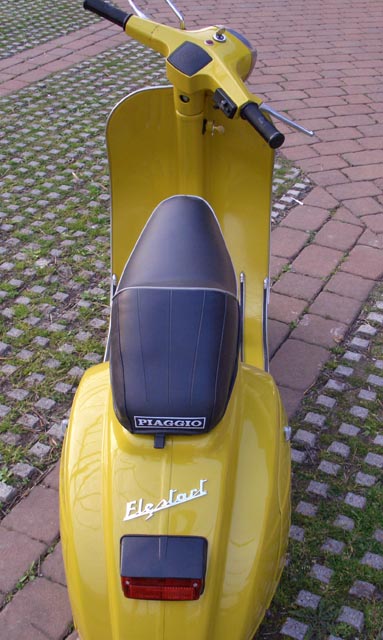

Ciao ragazzi, sapete risolvere il dubbio?
La sella per la special cioè il classico gobbino naturalmente originale, sapete se nella parte della scritta aveva le tre strisce verticali o era liscia?
Qualcuno che ne possiede una originale ma non di dubbia certezza, potrebbe eventualmente postare qualche foto dei particolari?
Un saluto da Boris
Inserito il - 26/01/2012 : 15:52:48  Mostra Profilo Invia a XXX VESPA XXX un Messaggio Privato
verticali
ecco qua:

ildotto88 ha scritto:
verticali
ecco qua:
Sai allora come mai nel catalogo vintage della piaggio non ci sono le strisce?
Dimenticavo, grazie per la foto

eleboronero ha scritto:
perche' vespa vintage vende ricambi originali? oppure solo riembustati con il cod.originale? a te la risposta del quesito.....
Sante parole!!

Gingio ha scritto:
quoto per il prezzo insostenibile...
comunque io l'ho presa in piaggio e le strisce le ha
80,95 KB
Allora non si capisce proprio nulla, io sono stato alla Piaggio e il venditore mi ha fatto presente che la loro sella non ha le strisce, anche nel catalogo Piaggio mi ha fatto notare che mancano.
