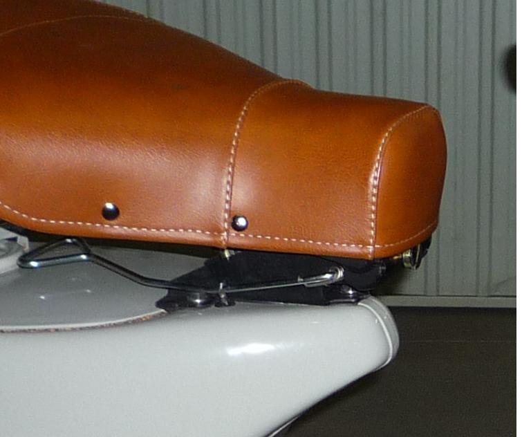

Allora io non ne ho mai vista una su un conservato , quindi non mi esprimo in merito , ma ti posso dire che io senza averne mai conosciuta l'esistenza me ne sono fatta subito una appena ho montato la sella ! L'ho realizzata con la camera d'aria di una ruota di macchina. Ci ho appoggiato sopra la sella e con un pennarello indelebile rosso ho ripassato i contorni , poi ho tagliato il superfluo per evitare che si veda troppo , lasciando praticamente solo la parte dove appoggia la sella al telaio. In questo modo eviti di graffiare la vernice e la probabile formazione di ruggine ! Ti allego la foto , ma si vede molto poco....., proprio il risultato che volevo raggiungere !!

ah beh,se la mettiamo su questo punto allora hai fatto bene.. però volevo solo sapere se in origine venivano messe.. grazie. ciao |

La guarnizione presente suglki spaccati Piaggio in realtà non è mai montata sulle vespe in origine, che hanno dunque il telaietto sella direttamente poggiato sulle lamiere...
Avendola vista anche io in passato sui disegni ho provveduto a fabbricarmerla di cartone per guarnizioni alto da 0,4mm... ma in vero nessuna vespa la ha mai...
il portaruota dis corta after market ha la guarnizione grigia, sopratutto quelli retroscudo, tranne quello che và dietro sopra la targa (versione cuscino post), anche qui consiglio di frapporre una invisibile guarnizione di cartone tra scocca e massello supporto ruota post di scorta. |

non si è mai vista la guarnizione... marzio lascia perdere queste fesserie  |
