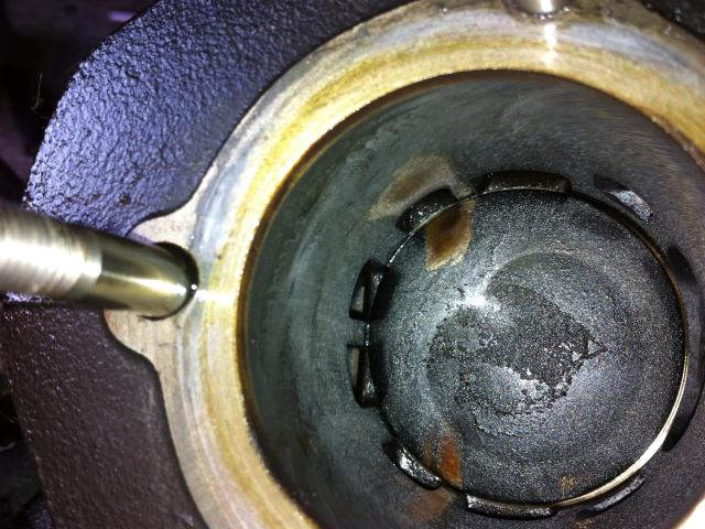

Voglio valutare con voi i segni della combustione del 75 DR f1 che montavo prima del blocco 130 polini attuale.
Smontata la testa
sul cielo del pistone ho notato che sono presenti due aree simmetriche, corrispondenti alle aperture dei travasi secondari, che hanno un aspetto fiammato marrone diverso dal resto che è scuro nerastro,

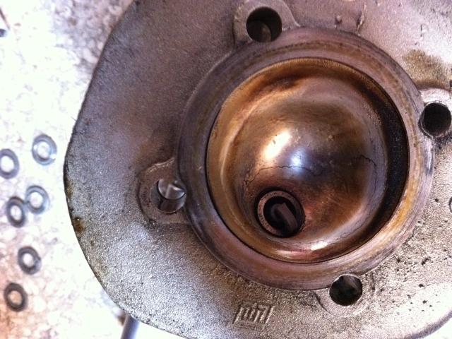

la testa è pressocchè priva di incrostazioni (era stata lucidata come il pistone)

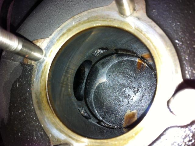

al PMI si nota la corrispondenza con i travasi secondari dei segni sul pistone e delle righe di grippaggio in canna sopra allo scarico
65,13 KB
50,35 KB
Ho fatto qualche ipotesi sul perchè di questi aspetti, ma vorrei sentire il parere degli esperti e trarne qualche deduzione premesso che quando l'ho smontato il motore sembrava ben carburato, e spingeva bene.

quei due segni sul pistone dove non ci sono incrostazioni sono dati dal fatto che la benzina uscendo dal travaso passa nel cielo del pistone "lavandolo" dai residui!!!

Penso che la causa sia esattamente quella che dici tu, ma perché non compare in corrispondenza dei travasi primari?
Si potrebbe spiegare con una maggiore velocità di flusso all'uscita dei secondari tale da impedire una combustione completa solo li?
Altra considerazione, se notate nella terza foto la circonferenza del pistone ha un lasco eccessivo di tolleranza che permette di intravedere la fascia verso lo scarico. Le righe di grippaggio sopra lo scarico potrebbero essere la conseguenza di fiammate con successivo surriscaldamento del mantello del pistone per eccessiva tolleranza? Vi pongo questi interrogativi per discutere con chi ha piacere di approfondire qualche nozione sulla fluidodinamica e sulla combustione.

Beh diciamo innanzitutto che anche a me il lasco tra pistone e cilindro visibile nella terza foto sembra eccessivo, sembrerebbe quasi che il cilindro o il pistone si siano ovalizzati (difatti a giudicare dalla foto non sembra che ci sia la stessa tolleranza nel senso ortogonale cioè per intenderci in direzione dei travasi)...difficile dire se le righe sulla canna sopra la luce si scarico siano dovute a quello, ad ogni modo non mi pare che sia avvenuto un vero e proprio grippaggio, o sbaglio? Per sapere se ci possono essere state "sfiammate" di gas che hanno superato le fasce occorrerebbe vedere il mantello del pistone, in caso affermativo si vedrebbe certamente una zona molto scura e fiammata data dal passaggio dei gas incandescenti.
Sulle aree diverse del cielo in corrispondenza dei trv secondari non ti saprei dare una spiegazione precisa, tra l'altro nella seconda foto sembrerebbe che una delle due aree (quella più in basso) non coincida nemmeno perfettamente con l'uscita del trv secondario ma sia spostata piuttosto verso il "traversino" tra primario e secondario Una curiosità, il cilindro era stato raccordato? O più precisamente, i trv secondari erano correttamente alimentati o parzialmente coperti?

avete ragione, come dice fede sembra che nella parte inferiore si veda propio la fascia!! poi guardando attentamente nella parete ,tra il travaso principale e secondario, e nel pistone c'è un bello spazio!!!

Mmm...sicuro che quel cilindro abbia solo 8-900 km? La testa è bella pulita ma sul cielo del pistone le incrostazioni non sono poche per quel chilometraggio.
Ad ogni modo io con quella tolleranza tra pistone e cilindro non lo rimonterei mai...meglio rettifica e relativo pistone maggiorato.

Per la tolleranza pistone cilindro, non è possibile giudicarla da una foto!!! Piuttosto senza fare i sofisticati con misure infinitesimali (centesimali) un pistone lasco ovvero con eccessivo gioco nel cilindro lo sentite subito da come gira... sembra il motore abbia il cuscinetto lato volano rotto, sopratutto al minimo ha difficoltà a stare a regime e sfarfalla rumorosamente ed evidentemente, sostituendo il cilindro su simili motori creduti scuscinettati di solito i problemi si risolvono ed il motore torna nuovo e silenzioso in modo inatteso anche se il pistone non ha alcun segno di usura o grippaggio, semplicemente ha lavorato troppo, stimate i 50.000Km per un 38,4 e i 70.000 per un 47 se ben settati e rapportati (sembran tanti ma le small son capaci di tanto!!), ergo se quel motore era rumoroso probabilmente la lappatura fu fatta male, una rettifica su tre riesce male, e conviene affidarsi a cilindri nuovi che non rettificarli, oggi costan meno di quelli rettificati in vero, o quasi, anni fà non era così però.
Per i segni sul cilindro lato scarico, non semnbrano una vera grippatura dovuta a variazioni di diametro o dilatazioni o surriscaldamenti, quando ciò avviene il cilindro cambia anche colore oltre a presentare righe ben più profonde, direi queste sono solo righe da residuo, ovvero la pressione di scarico portava via residui carboniosi che frapponendosi tra fascia e foro di scarico rigavano appena il cilindro...
Le due sfiammate, non sono sfiammate, le sfiammate da autocombustione le vedi subito sulla testata, sono poi non solo variazioni di colore ma segnano anche impercettibilmente le testate o i celi del pistone, si hanno con anticipi eccessivi abbinati a compressioni elevate il che determina il fenomeno di autoaccensione sopratutto in ragione di temperature eccessive di esercizio, insomma prima che scocchi la scintilla il motore esplode autoaccendendo, simili motori spesso hanno il brutto vizio di essere ostili allo spegnimento dal tastino sul manubrio...
direi queste son dovute al flusso di benzina che lava il celo del pistone in quel punto... i due travasi laterali piccoli soffiano evidentemente con più pressione di quelli accanto solidali più ampi, è normale sia così, più son ampi minore è la pressione, i tanti travasi dell'F1 e del POLINI non lavorano quindi tutti alle stesse pressioni, ma servono piuttosto a distribuire la miscela omegeneamente nella camera di scoppio, cosa che è accaduta a giudicare dal cilindro in vero ancora ben messo e privo di danni significativi, quali grippaggi da surriscaldamento (lavaggio insufficiente), grippaggio da rottura meccanica (G pistone o cuscinetti rotti in giro per il cilindro), grippaggio lato scarico dovuto al surriscaldamento (marmitta insufficiente), autoaccensione (vedi sopra), foratura pistone (candela errata, eccessiva compressione testata, candela rotta, su modifiche estreme il pistone può forarsi anche per accensioni mal regolate ma sono rarità).
Insomma FranKe quel 75 và solo pulito, non è certo nuovo e da rettificato quale è direi di scartarlo a priori, ma NON è GRIPPATO solo un pò sporco... si è guadagnato la stozza e si vede... onestamente direi.
