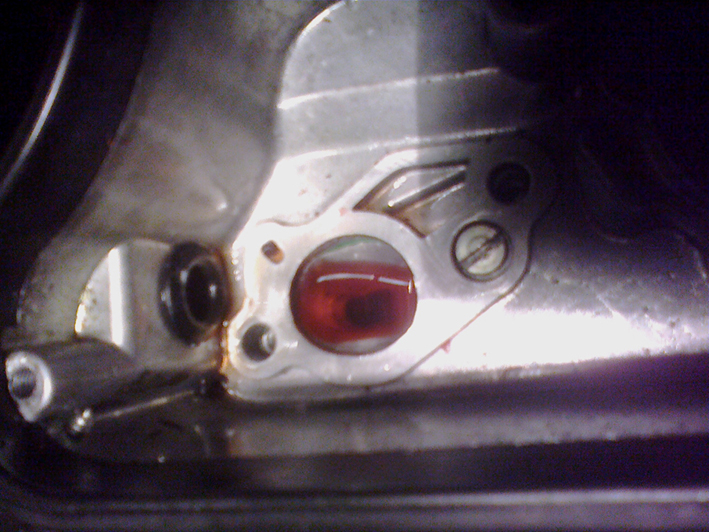

oggi ho avuto il tempo di controllare la valvola:
dopo 30 minuti non si era ancora svuotato..vedi foto,scusate ma l'ho fatta con il cellulare...
quindi a questo punto escludo che la tenuta della valvola sia andata.
Togliando il carb avevo ancora il deposito di olio nella vaschetta e non riesco a capire da dove arriva!!!
437,87 KB
a meno che sia il carb che non funziona bene.....

Riprendo questa discussione perchè ho fatto la prova della valvola con l'olio, anche se con il carburatore montato credo che non faccia differenza.
Comunque dopo un'ora l'olio era ancora tutto là percui direi che la mia valvola è ok.
Solo che la vespetta adesso è diventata una ciminiera!
Ma l'olio andava tolto? Io senza rifletterci più di tanto ho rimontato filtro e coperchio ma quando ho messo in moto ovviamente tutto l'olio in eccesso si è tramutato in fumo!!!
Potrò avere poblemi di incrostazioni eccessive?
