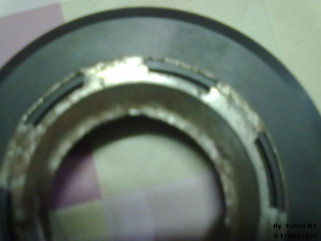

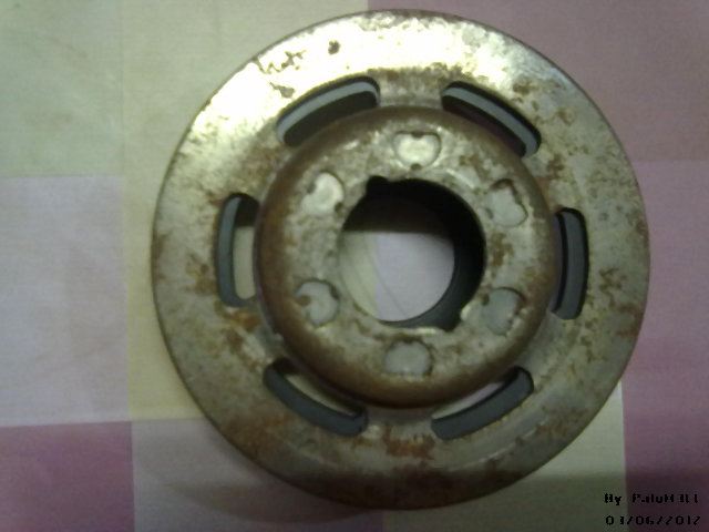

lo so che non è un grosso problema modificarla allargando le fessure, ma il mio dubbio è : perchè la Polini non dice di fare la modifica, o meglio non ne parla proprio, poi la Polini perchè non l'ha fatta con le fessure come l'originale? a quale scopo, c'è un motivo o ci va un pezzo fabbricato da loro? Finchè non ho una risposta ai miei dubbi non modifico niente, eppoi come hanno fatto Fede e Poeta a montarla senza modificare niente? io ho un ape50 con motore diferente da tutto il resto del mondo?

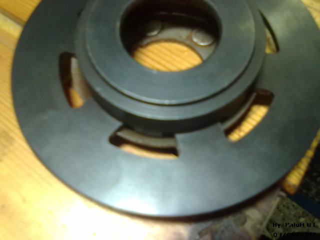

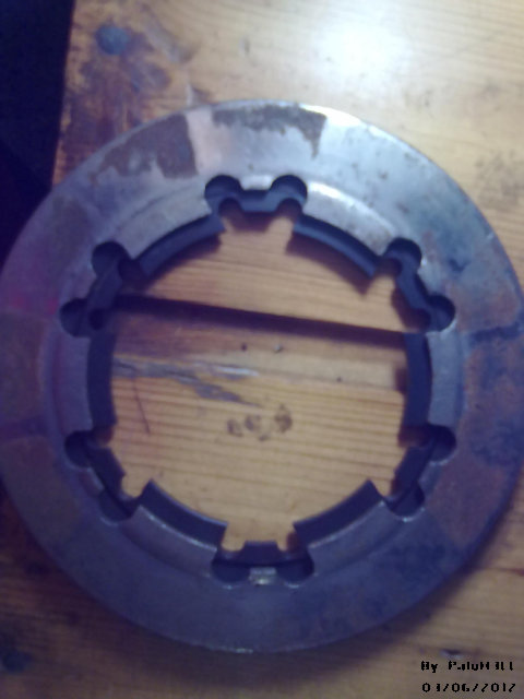

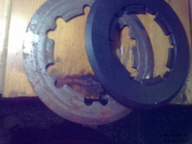

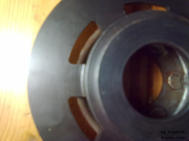

come promesso. eccole foto del kit polini evolution 4 dischi doppia molla completa di dischi di ferro.
il montaggio e' come tutte le altre frizioni classiche. non ho limato niente.se la barra filettata che usi per comprimere le molle non e' centrata fai forza da un lato solo e non calza piu'.
aiutati con una morsa e una chave a tubo.
a mano libera e' complicato. in 5 minuti hai finito.

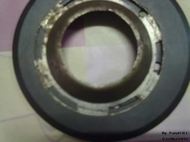

bello, è proprio così, solo che il tuo lamierino bombato non è come il mio (originale ape 50) e i fori sono più larghi. tu dove l'hai preso questo kit?

da uno che vende scooter ed elaborazioni per scooter.me lo sono fatto ordinare. non e' che il pacco frizione dell'ape ha tazza e dischi diversi?
al massimo prova a montare le 2 molle e i dischi in sughero sul kit originale.

Città: PORTOGRUARO
Inserito il - 06/06/2012 : 09:09:28  Mostra Profilo Invia a fede200e un Messaggio Privato
sbaglio o quello è un mozzetto con 6 molle per HP e non so se la hanno usata anche su qualche ape.

io ho questa qui. http://www.polini.com/catalogo/it/risultato.php?op=po&id=159074.ed e' identico al tuo.
non ci sono frizioni differenti tra ape e vespa small.
devi pero usare la tazza ,il raccoglitore dell'olio e l'anello per serrare della frizione originale perche' non sono coprese nel kit
inizia a fare le prove senza molle . monta tutto e vedi come calza. dopo fai delle foto passo passo e postale. ti spieghiamo noi se ci sono problemi nel tuo montaggio..
ps il lamierino bombato come lo chiami tu deve per forza andare bene. perche' si attacca alla sua tazza originale
altra cosa. per questo kit serve per foza la leva della frizione lunga tipo quelle che montano i carteni della special migliorata e del pk mi pare.
ora non so l'ape cosa monta e se lo stampo dei carterini sono identici. pero senza leva lunga la frizione non la tiri piu'.
aspettiamo le foto del montaggio
io cmq sono del parere che questo kit e' proprio per motori esagerati che rischiano di slittare tantissimo.. altrimenti una molla rinforzata su una frizione originale risolve un sacco di problemi
Livin Fresh - Always fun
Città: PORTOGRUARO
Inserito il - 06/06/2012 : 15:32:03  Mostra Profilo Invia a fede200e un Messaggio Privato
il problema di Biella PX è che la frizione polini monta con cestello monomolla non con cestello 6 molle pk HP! devi prendere un cestello monomolla!

Inserito il - 06/06/2012 : 17:30:55  Mostra Profilo  Visita l'Homepage di poeta  Clicca per vedere l'indirizzo MSN di poeta Invia a poeta un Messaggio Privato
bIELLA px LA FRIZIONE polini è per mozzetti classici vespa pre 1988, se hai una ape successiva monti differente frizione!
Prendi il pacco frizione di una sepcial e buttacelo sotto!| Anche solo mozzertto e coperchio...se hai il kit completo di dischi della polini (versione con 7 dischi polini).
http://www.ebay.it/itm/MOZZETTO-CAMPANA-FRIZIONE-VESPA-50-SPECIAL-L-125-ET3-PRIMAVERA-/120922812161?pt=Ricambi_e_Accessori_Moto&hash=item1c278faf01#ht_900wt_956
mi hai atto venire la certezza , quando ho smontato i carter che ho preso su internet infatti la frizione aveva sei molle ma il carter era da ape con tanto9 di dierenziale. allora siccome (come ho detto non mi intendo di ape)non so quella che ho nel motore originale sull'ape che prima era di un vecchietto che non metteva neanche la quarta.
concludendo mi basta un lamierino bombato ed una campana et3, inatti ora i conti tornano, il kit polini che ho io è per et3 finalmente risolto...vi faccio sapere per ora grazieeee un milione

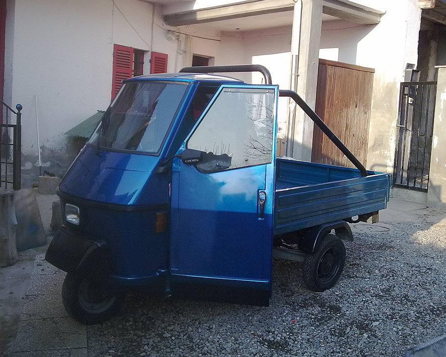

bell'apetta!
