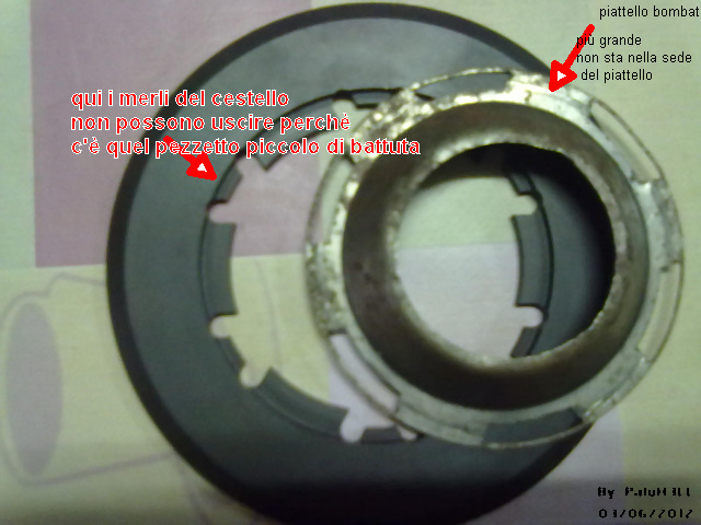

le ho provate tutte con il kit frizione polini sopra descritto ma non si riesce a montare come la frizione normale e come nel tutorial http://www.vespaforever.net/forum/topic.asp?TOPIC_ID=25672.
Vi spiego meglio qual'è il problema.
Se vedete l'immagine n°5 e n°7 dall'alto al basso del tutorial http://www.vespaforever.net/forum/topic.asp?TOPIC_ID=25672.
Nell'immagine 5 il Polini arriva fino a lì, ma non riesce a fuori uscire come nell'immagine 7.
mi sono spiegato?
In pratica le fessure tutte in giro del piattelo bombato sono più strette e non riescono a far fuoriuscire la piccola campana ma si fermano sulla battuta.
la campana piccola (n°4) una volta posizionato sul piattello bombato (n°1)si ferma sulla battuta.
aiutoooo!!! non ho trovato niente su internet e non conosco nessuno che è capace a spiegarmi il dilemma.

esattamente quale e come? allego immagini
55,38 KB
102,06 KB
65,46 KB

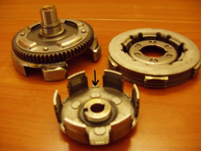

Se ho ben capito tu ti riferisci ai denti residui di lavorazione del mozzetto originale. Il mozzetto immagino non è presente nel kit e che deve essere adattato, spianandogli i denti fino a metterli in pari con la profondità
delle cave. Questo è quanto viene consigliato da DRT per il montaggio delle frizioni multidisco con disco bombato, i denti sono quelli come puoi vedere nell'immagine allegata. Io ho fatto questa modifica ed effettivamente tutto funziona a dovere.
34,1 KB
34,1 KB

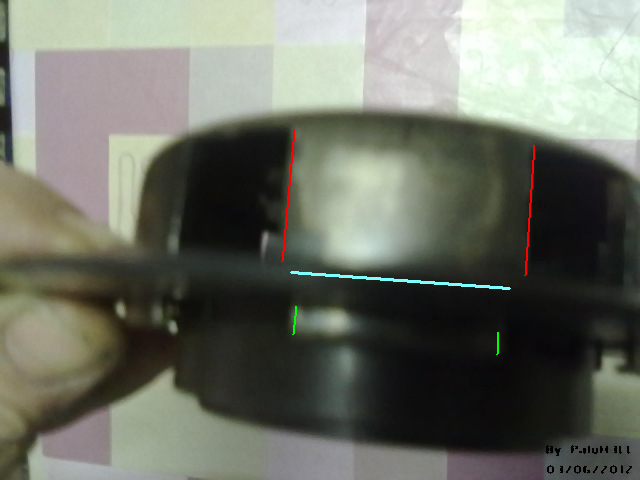

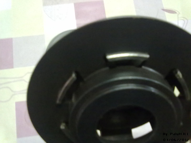

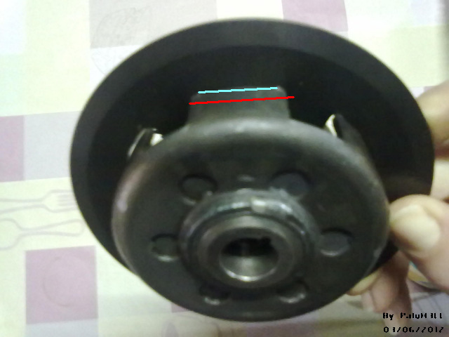

ti mando questo schizzo per spiegarti il problema non sono i residui ma
le parti in rosso non entrano nel disco polini ma entra solo il primo pezzo in cima , quello più stretto
come campana frizione ho una cf 68/24 denti dritti ma consigliatemi voi cosa è meglio come campana, quella della DRT con rinforzi mi piace molto ma quanto costa? Ho 44 anni e sono ancora qua a truccare motorini (ape50)MA NON HO MAI MESSO LE MANI SU UNA VESPAO UN APE ma tantissimi ciao e scooter si.
