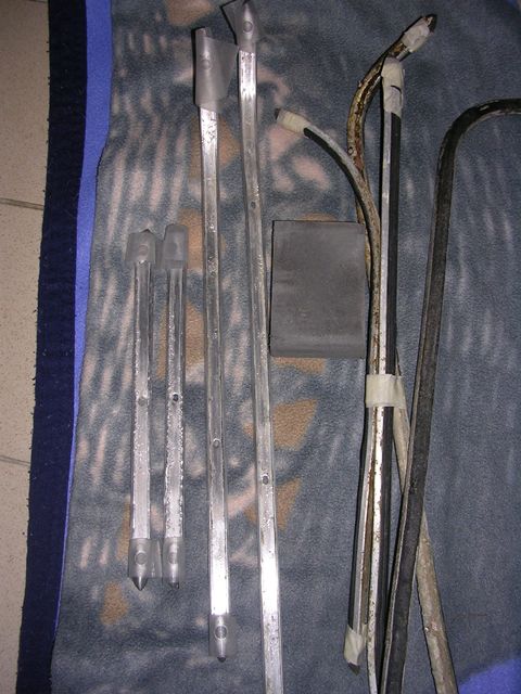

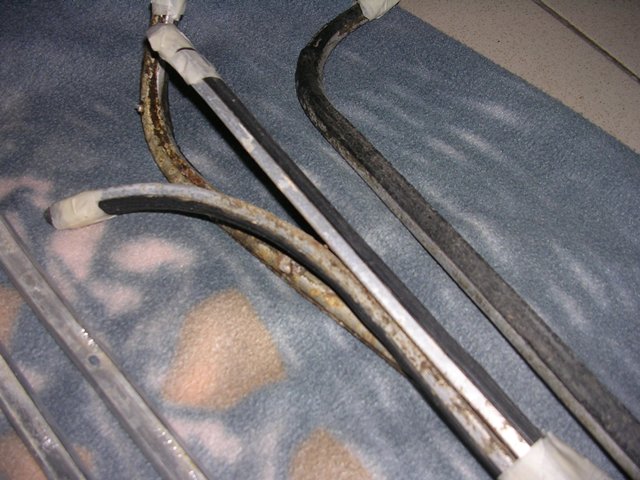

Per quanto riguarda le striscie pedane ho iniziato a lucidarle, su consiglio di altri lo faccio con una paglietta a carta vestrara sottile, ho comperato anche le gomme per il modello VNA e i ribattini, mi mostro un paio di foto, in una sera ne ho fatte 4, vado con calma cercando di non stortarle:
75,84 KB
Stato striscie da lucidare:
82,59 KB
fatemi sapere cosa ne pensate / consigli.
Inserito il - 09/03/2012 : 13:49:29  Mostra Profilo Invia a sanrem un Messaggio Privato
Se vuoi lucidarle ancora meglio e se vuoi fare piú in fretta , ti consiglio di utilizzare la levigatrice con carta 1200 inumidita con il cif cremoso. Fai molto prima e il risultato é ottimo. Certo nella parte sotto non ha molto senso visto che poi andrá a contatto con la pedana , ma lateralmente e il bordino superiore si... !
