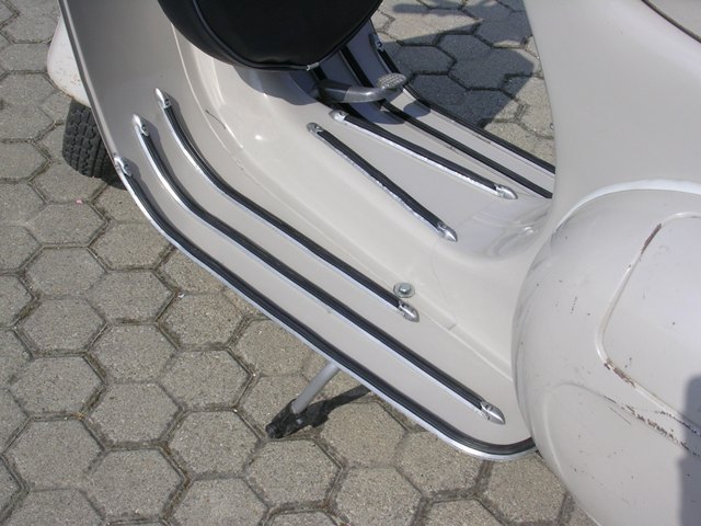

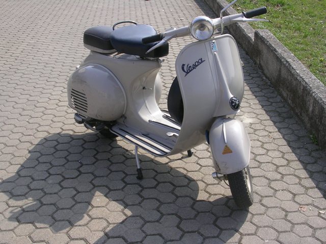

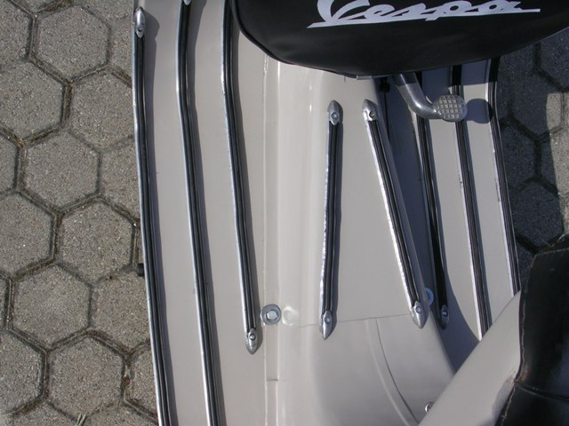

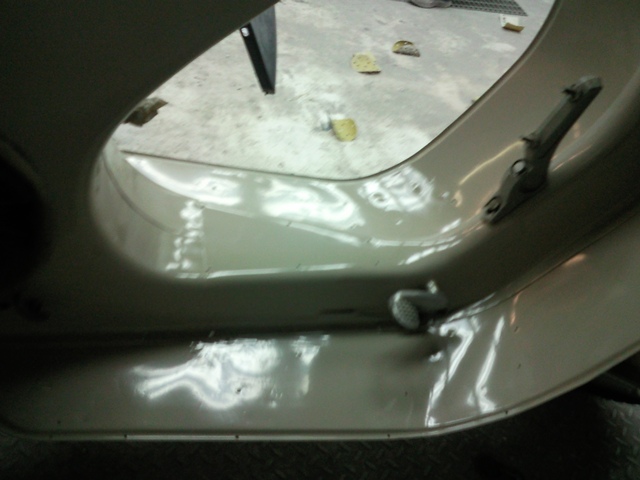

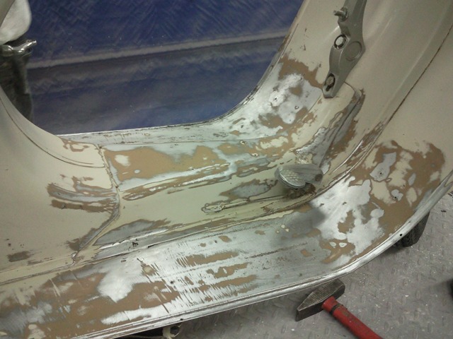

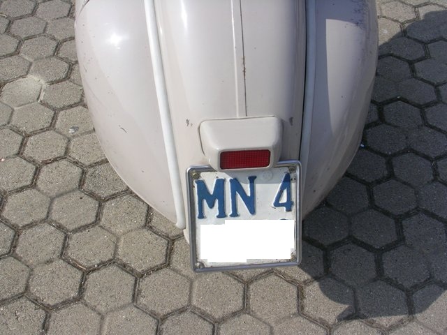

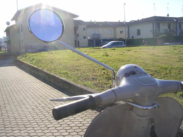

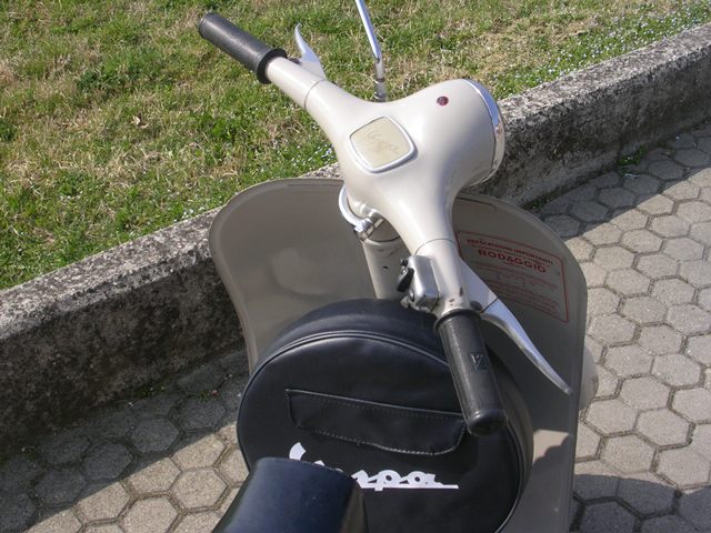

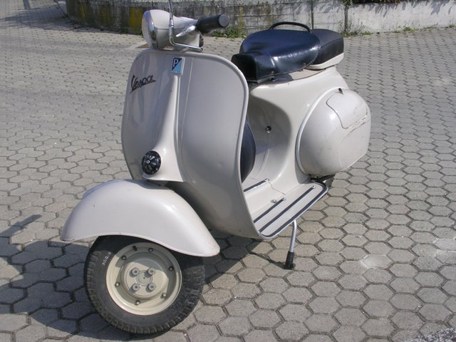

Ragazzi ho finito tutto vi interessano un po' di foto???
lavoro fatto:
- verniciato fanale posteriore
- cartato e recuperate pedane dalla ruggine.
- recuperato manubrio da ammaccature da parabrezza.

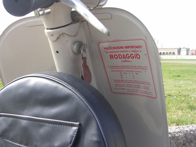

- applicato adesivo "Rodaggio".
- recuperate striscie pedane, sostituite gommine.

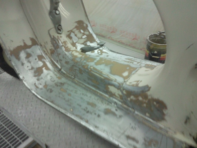

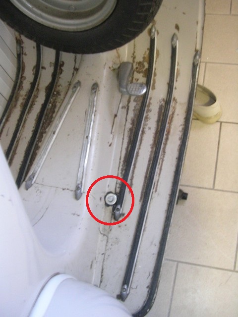

Com'era prima:
Dove ho fatto il cerchio rosso si era creato un piccolo foro passante con ruggine all'altezza del fissaggio cavalletto
88,27 KB
80,44 KB
Lavoro su pedane:
83,65 KB
93,47 KB
94,36 KB
Lavoro finito:
75,77 KB
77,44 KB
84,83 KB
103,77 KB
73,94 KB
Vespa nel complesso:
83,49 KB
85,17 KB
Io sono molto contento ora, prima vivevo col terrore di vedere la ruggine allargarsi, credo il lavoro svolto non stoni assolutamente con il complesso della vespa conservata, se non ci si fa caso non si nota assolutamente! spero piaccia anche a voi!
Inserito il - 15/03/2012 : 15:15:10  Mostra Profilo Invia a n/a (ex wyatt) un Messaggio Privato
un gran lavorone!
però ora ti consiglio di consumare un po' la vernice, così è troppo nuova!
p.s. molto interessante il fondo nocciola! E' l'ulteriore conferma che vespatecnica sarebbe meglio utilizzarlo come spessore sotto i tavoli che ballano
Inserito il - 15/03/2012 : 15:15:48  Mostra Profilo Invia a sanrem un Messaggio Privato
Ti faccio i miei complimenti , lavoro perfetto direi !!!
Ti devo dare un consiglio peró , ogni qualvolta tirerai la vespa sul cavalletto fallo sempre con cortezza senza dare dei forti tironi. Essendo il cavalletto della VNA fissato su una sola vite per parte la leva che il cavalletto imprime sulla pedana é tale da strappare con il tempo la pedana ! Quindi facci attenzione !
Una cosa ancora , le manopole che io sappia erano grigio chiaro e non nere! Nella VNA1 sicuro , ma nel VNA2 non ne sono sicuro...

Grazie a tutti, mi fa piacere approviate il lavoro, sono stato combattuto per giorni su cosa fare, se provare a mantenere senza verniciare oppure andare peso col rischio di rovinare il tutto, devo dire che il carrozziere che mi ha fatto il lavoro è stato veramente bravo (io ho solo recuperato le strisce), visto com'è venuta sono stracontento della scelta fatta!
x Wyatt, grazie, se approvi tu vuol dire che è venuta bene, per l'invecchiamento verrà fatto in modo naturale usandola spesso, stasera vado a ritirare l'adesivo "mod. 1959" che mi avevi fatto ricordi? l'ho fatto stampare, poi vedrò se applicarlo o no, 5 euro di spesa posso permettermelo!
X Sanrem, grazie dei consigli, in effetti proprio per quel motivo prima si era creato un foro/rottura, tra la ruggine e la poca delicatezza di chi l'aveva prima si era sfondato, proprio pensando a questo il carrozziere mi ha fatto un piccolo rinforzo di saldatura (si vede nella foto 4) ed ho fatto lasciare le 2 rondelle anche se non sono il massimo della bellezza! per le manopole lo so, le cercherò insieme alla pedivella a qualche mercatino, piuttosto che nuove splendenti le lascio così per ora.

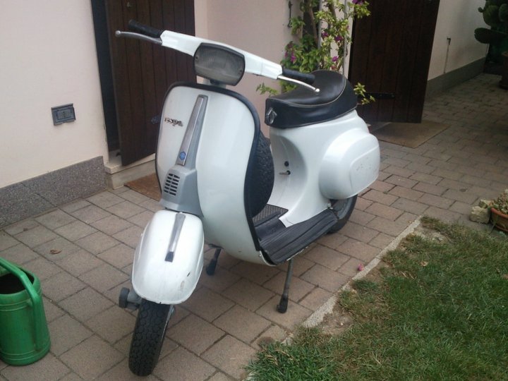

Inserito il - 15/03/2012 : 17:55:14  Mostra Profilo Invia a AndreaVSP un Messaggio Privato
concluso questo vi posto la mia prossima "vittima"
50 special 1978 V5B3T

Inserito il - 15/03/2012 : 18:24:30  Mostra Profilo Invia a sanrem un Messaggio Privato
Wyatt87 ha scritto:
none! in tinta
Confermo , in tinta... !
Bella la specialina !!
