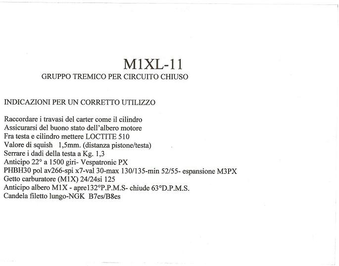

4256 Messaggi |
Inserito il - 09/01/2012 : 22:06:40
questa e la specifica quattrini uscita nel gt.
 38,78 KB |

| la loctite è per i piani, puoi metterla tranquillamente!! |

fede i travasi sono stati raccordati alla perfezione,nel porre la guarnizione di base sui carter,toccava allargare i travasi circa 7mm tutti e 2 verso lo scarico,il 3 travaso era raccordato alla perfezione,allora prima di riaprire ho fatto un tentativo ho alzato la biella verso il 3 travaso e con molta cura ho chiuso la manovella con carta gommata,mi son detto se i carrozziere fermano la vernice ci provo visto che era da limare la parte bassa ,allora un po col dremmel un po con l'aspiratore,e voilà il gioco e fatto,non un minimo di detrito,e qui dico che cu.o . adesso il gt e la marma JL e montata,per quest'ultimo per l'estetica e un tocco di classe,e andata in moto con mezza pedalata,solo che e grassina,e qui voglio consigli,al minimo mi sale le rampe ma come apro borbotta,ma si sente che a altro sound e potenza a volte re riesce a smagrire si alza in seconda con un accellerata,ma poi subito dopo borbotta. il getto max 140. polv. 266 spillo x2 aria 1 giro se di piu immagina
vorrei cambiare prima lo spillo che dici per il carburo svuota il serbatoio come il si solo per la cronaca.

i travasi del quattrini sono molto più grandi! io ho dovuto stuccare quello sinistro fuori perchè arrivava proprio al limite del carter e rischia di sfiatare! Niente loctite in testa, è ad incastro e non ne ha bisogno. La candela va bene che è dura... L'anticipo lo devi fare e bene, contando che se monti il vespatronik devi mettere modalità bicilindro (due scintille). Io ho 22° e va da dio... Parti da lì e poi vedi. Se hai bisogno di altro chiedi che ho fatto un mucchio di esperienza sul mio XL!
ho scartato la loctite e l'ho montata a secco mi son chiesto se sfiata con un appoggio del genere figuriamoci le altre,in piu e ad incastro. giusto per l'anticipo sono perplesso,in quanto chiede 22 io sono sui 19 gradi con accensione originale. cosa consigli per l'accensione ovviamente anche come carburazione ma il mio non e lamellare. |
Regione: Veneto
Prov.: Venezia
Città: PORTOGRUARO
5887 Messaggi |
Inserito il - 09/01/2012 : 22:36:37
| il carburatore lo hai montato con il filtro o con il soffietto?? comunqeu per sicurezza io farei passare il tubo benzina dal foro dove attacchi il gommone dell'aria (anche io monto il soffietto sul phbh30, ho fatto un piccolo foro all'inizio del soffietto e ci ho fatto passare il tubo benzina perchè prima non mi piaceva il giro che faceva il tubo benzina) il io metterei un x7 come consigliato dal quattro e poi scenderei un po di getto max 138-135.. |

avevo pensato anch'io di scendere di spillo e getto,per il carburo ho il soffietto originale senza filtro,ma consigli prima lo spillo o entrambi? e per l'anticipo. |

| passando da x2 a x7 ingrassi alle massime aperture!!! comunque se la vaschetta si svuota è perchè non arriva un flusso costante di benzina! tu hai un arcobaleno? |
