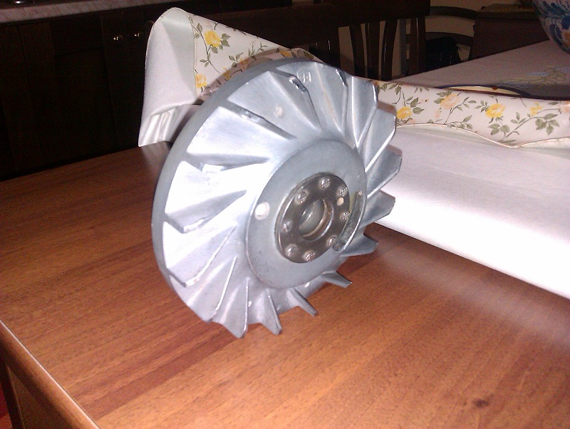

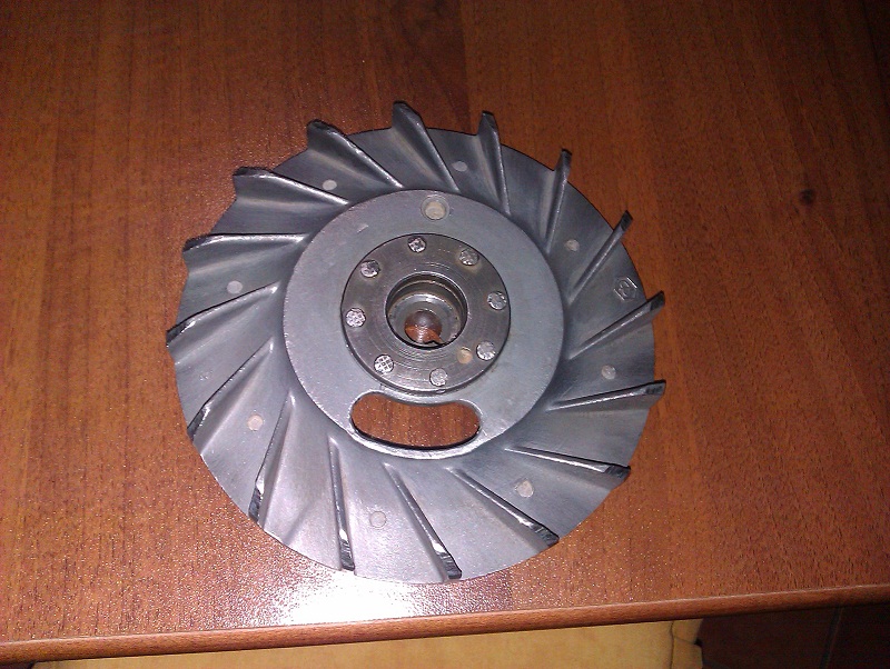

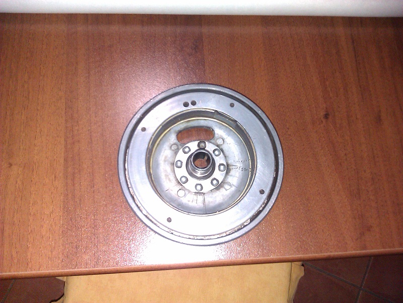

Inserito il - 30/12/2011 : 19:20:06  Mostra Profilo Invia a Angelo87 un Messaggio Privato
Ecco il volano acquistato secondo voi conviene farlo tornire?

Inserito il - 01/01/2012 : 12:20:22  Mostra Profilo  Visita l'Homepage di poeta  Clicca per vedere l'indirizzo MSN di poeta Invia a poeta un Messaggio Privato
E' il classico volano vespa 50 3M dal 1968 al 1976... pesa con dado e seeger 2,1 KG circa, puoi far tornire la flangia parapolvere posteriore, quella più esterna, il volano non si sbilancerà e peserà 1,8KG perderai insomma 150-200 gr... una via di mezzo dunque...
ma più che il peso quel che importa è il modello di vespa, difatti mentre la variazionie di peso di 200 Gr scarsi è quasi superflua, (non altrimenti se opti per volano da 1,55Kg a diametro maggiorato serie migliorata 1978-82), dicevamo...
ciò che conta più del peso è il modello di volano, la tua vespa mi pare sia 4M migliorata, il volano da 1,55 serve quindi non tanto per il peso ma perchè è il suo originale, ha dunque dado centrale da 17mm con sovrapposto un tappo di finitura in plastica che è poi quello dei dadi ruota del ciclomotore SI^ in plastica nera (esiste anche in grigio scuro), quindi il volano auto estraente con seeger che hai ora della 3M con dado chiave 14, seppur monta non ha come risultato estetico l'aspetto originale.
E poi il volano serie migliorata oltre al dettaglio del dado centrale differentemente allestito, ha diametro maggiore ed è più leggero, in virtù della sua lega ricca di alluminio che lo rende più leggero, per esperienza simili volani sono migliori di quelli vecchi su elaborazioni anche minime, oltre che originale nel tuo caso se ben ricordo.
Purtroppo il volano da 1,55 a diametro maggiorato in lega leggera della 4M dal 78 al 82 è abbastanza raro, cioè si trova ma meno di quelli della 3M, in quanto prodotto solamente per quel modello e solamente per 4 anni.,
esiste una versione di volano ancora più rara ed è quello della special 4M dal 75 al 77, che è alleggerito a 1,8 Kg circa (completo di dado e seeger), è in pratica quello della 3M con plastomagnete (tipo quello che hai in foto) ma con la flangia posteriore esterna tornita ed assente, questo volano ha curiosamente sempre una ottima bilanciatura come d'altronde ogni volano precedente il 1978.
In generale i volani a traferro magnetico o plastomagnete della 3M sono più pesanti ma meglio bilanciati e vibrano meno.... quelli special girano più rapidi e sono appena più sbilanciati, non solo per questioni di peso, ma sopratutto perchè sono bilanciati di stampo, mentre quelli 3M hanno sempre i fori di una bilanciatura a verifica manuale.

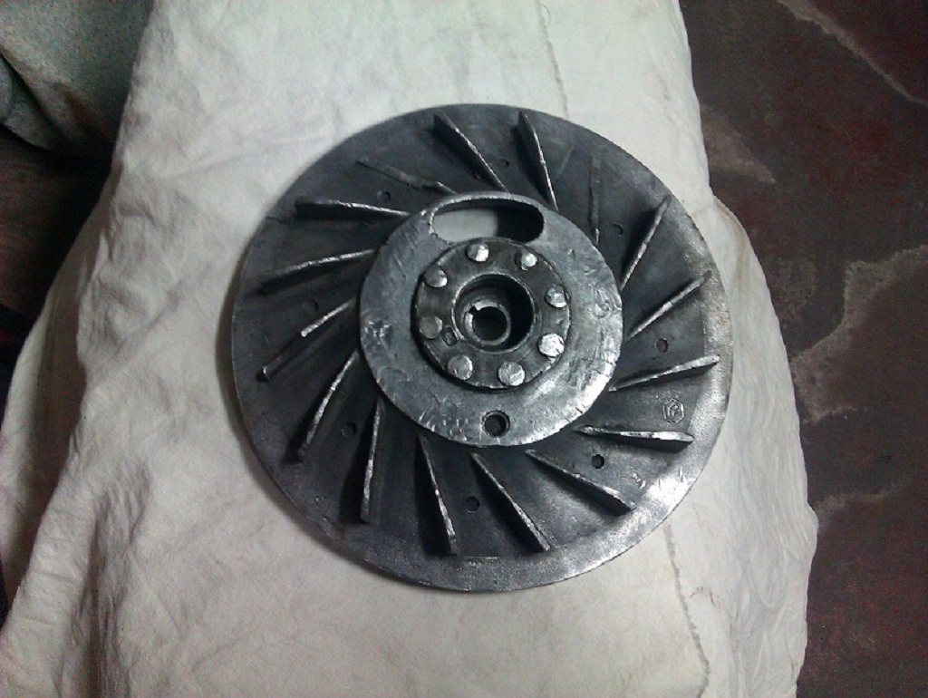

per cui che mi consigli di fare montare quello originale che ho ma con due alette e un pezzettino in meno?
ecco la foto
269,42 KB
grandeveget
Vegèta
3998 Messaggi
Inserito il - 02/01/2012 : 01:04:03  Mostra Profilo Invia a grandeveget un Messaggio Privato
povero volano... Assolutamente da non usare.

Inserito il - 02/01/2012 : 09:37:52  Mostra Profilo Invia a Angelo87 un Messaggio Privato
Già, questo è quello che ha combinato il precedente proprietario, sono riuscito a sistemare il carter ma il volano ahimè si deve sostituire

Inserito il - 07/01/2012 : 17:41:24  Mostra Profilo Invia a Angelo87 un Messaggio Privato
guarda lascia perdere, da come era ridotto il carter lato volano:
il dado veniva tolto bloccando il volano con un cacciavite tra le alette e poi tolto con una leva, infatti il carter l'ho ricostruito saldandolo
