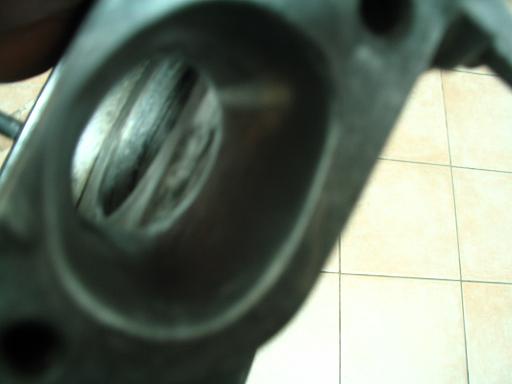

esatto! intendevo dire che ho allargato l'aspirazione eliminando la valvola e al suo posto ho messo il lamellare forse mi son spiegato male  |

per fede 200 e: si, ho visto che hai evidenziato quei 3 punti, ma cosa doveri controllare? nel senso che, la valvola aspirazione del cater è stata allargata e sostituita con il lamellare, il gigle' da 92 l'ho montato dopo diverse prove di sgassata del motore sul cavalletto, provando la colorazione della candela.con il 92, ho la candela marrone scuro tendente al nero e direi che è ok la frizione a 4 dischi l'avevo anche prima, solo che ho messo la molla del 3 xche la leva frizione era dura " accidentata" |

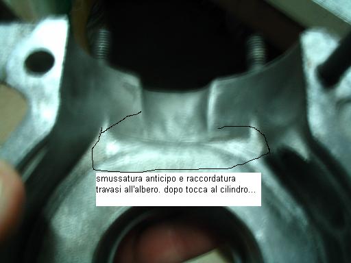

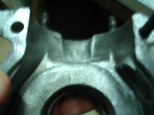

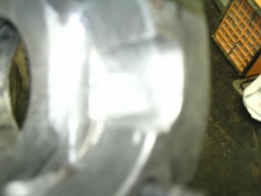

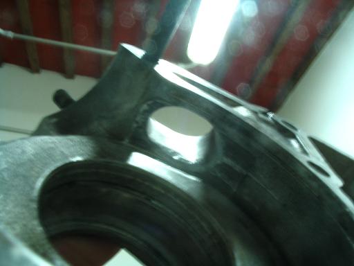

Carlo75
Regione: Lombardia
Prov.: Milano
Città: Brugherio
4276 Messaggi |
Inserito il - 02/01/2012 : 12:21:21
Sembra tutto ok nei carter ..la valvola hai fatto bene ad asportarla visto che mi sembra di vedere dalla foto che era rigata...
P.S. ma le foto non potevi farle un pò più a fuoco?!? |
specialinoelbano
Città: livorno
32 Messaggi |
Inserito il - 02/01/2012 : 13:37:10
eh si carlo ! ho usato questi carter per la modifica, xche' la valvola originale era rigata allora mi son detto: questo è perfetto per allargarlo riguardo le foto..eheheh ogni volta che le faccio...mi vengono sfuocate!  |
