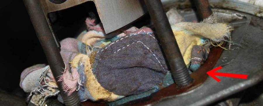

Sono sempre io, quello della primavera con il buco in pedana http://www.vespaforever.net/forum/topic.asp?TOPIC_ID=28930&SearchTerms=,quella,del,buco,in,pedana
Domanda banale: ma quando monto una nuova guarnizione della testa, questa va inumidita con un po' di olio od altro, oppure messa così com'è, asciutta asciutta...? Grazzzie
47,78 KB
yuri76
Città: Villa Vicentina
3703 Messaggi
Inserito il - 27/12/2011 : 14:16:33  Mostra Profilo Invia a yuri76 un Messaggio Privato
Quella è una guarnizione di basamento. Tra testa e cilindro, originali, la tenuta è puramente meccanica.
Le guarnizioni di basamento le puoi mettere asciutte come sono.
