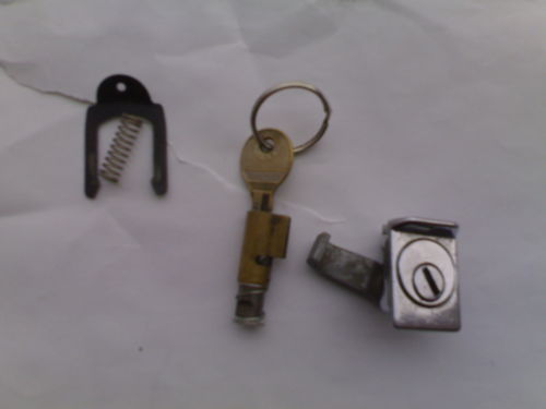

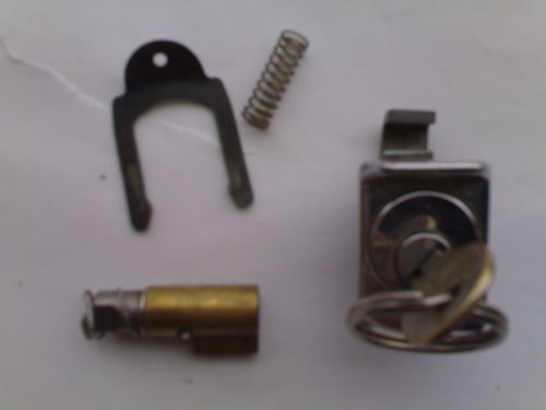

Inserito il - 18/02/2012 : 13:23:16  Mostra Profilo  Clicca per vedere l'indirizzo MSN di meccanico Invia a meccanico un Messaggio Privato
un parere su queste serrature se sono adatte alla ts
12,12 KB
12,95 KB
Daniele
sgaruffo
sgaruffo
Città: Perugia
1719 Messaggi
Inserito il - 18/02/2012 : 13:58:43  Mostra Profilo Invia a sgaruffo un Messaggio Privato
queste erano quelle in vendita su ebay giusto?
Sì vanno bene per il TS

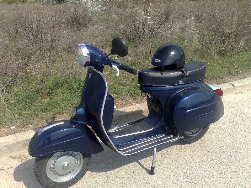

Inserito il - 28/07/2012 : 23:11:05  Mostra Profilo  Clicca per vedere l'indirizzo MSN di meccanico Invia a meccanico un Messaggio Privato
riprendo questo post x un quesito sull'impianto elettrico. primo problema, la luce dello stop si brucia molto spesso utilizzando una lampada 6v 10w, ho risolto mettendo una lampada 12 v 5w. la luce del km e della spia verde e' molto debole di notte il km nn si vede, anche qui sostituendo la lampadina posteriore 6v 10w di posizione con una 12v 5w il problema e' risolto la posizione fa luce normale e il km e' illuminato, x ke questo.forse x ke x le luci della spia e del km ho utilizzato lampade 6v 5w? mentre di origine mi pare che ci siamo 05w? un'altra cosa che ho trovato strano e' che quando ho sistemato l'impianto sotto cerno luci tutte 12v anche la biluce del faro anteriore
213,56 KB
Daniele
aerox2
tette3
Città: Torri di Quartesolo
3211 Messaggi
Inserito il - 30/07/2012 : 09:30:16  Mostra Profilo Invia a aerox2 un Messaggio Privato
secondo me devi provare prima di tutto a rispettare cosa dice l'originalità dell'impianto elettrico... tutto da 6v con le giuste potenze...e poi casomai pensi ad altro...ma se già le metti sbagliate in partenza è facile secondo me che non funzioni tutto a bisogno...
Alessandro
meccanico
Prov.: Siena
Città: colle di val d'elsa
320 Messaggi
Inserito il - 30/07/2012 : 12:51:35  Mostra Profilo  Clicca per vedere l'indirizzo MSN di meccanico Invia a meccanico un Messaggio Privato
infatti ho messo tutte lampadine 6v e w come dice l'impianto ma lo stop si brucia e le luci del km fanno molto poco
Daniele
Inserito il - 30/07/2012 : 13:19:31  Mostra Profilo  Visita l'Homepage di poeta  Clicca per vedere l'indirizzo MSN di poeta Invia a poeta un Messaggio Privato
Ergo lo statore è di PX.. foto del voolano e delllo statore.... mi puzza di motore PX puntine a 12 Volt, con lo statore Ts da 6 volt le lampade posteriori da 12 NEMMENO TE LE ACCENDEVA!!! O quasi...
hai qual che casino più grave di un contatto.
Inserito il - 30/07/2012 : 13:21:18  Mostra Profilo Invia a Steck81 un Messaggio Privato
