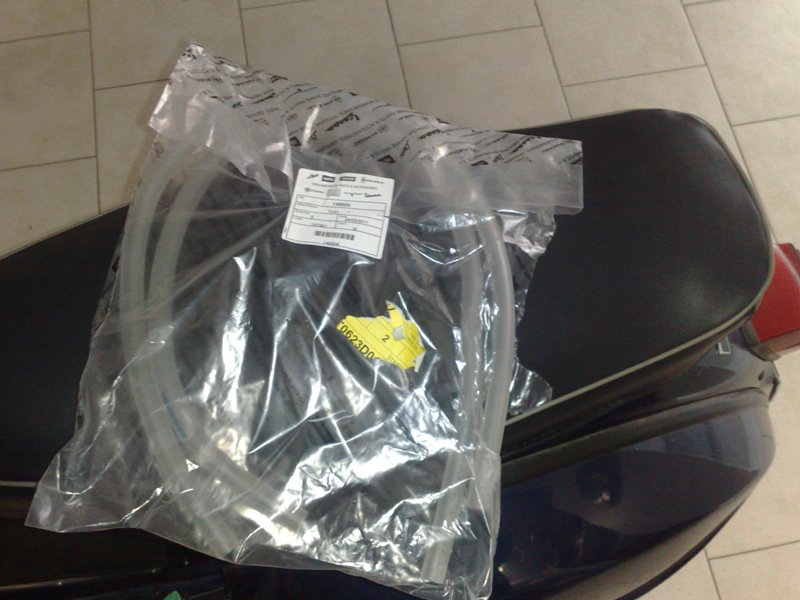

trovato il tubo benzina, ne ho presi2
 89,38 KB |

4338 Messaggi |
Inserito il - 05/02/2012 : 14:10:11
bravo |
