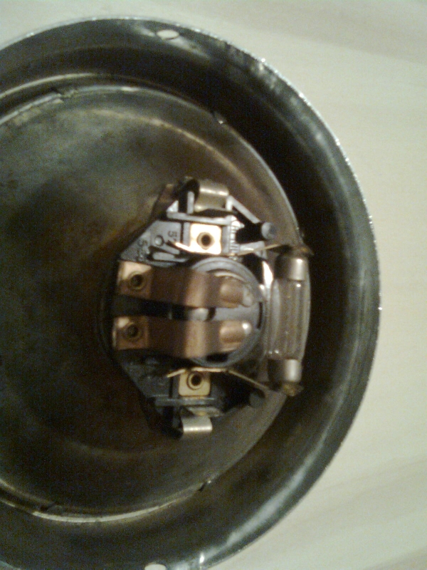

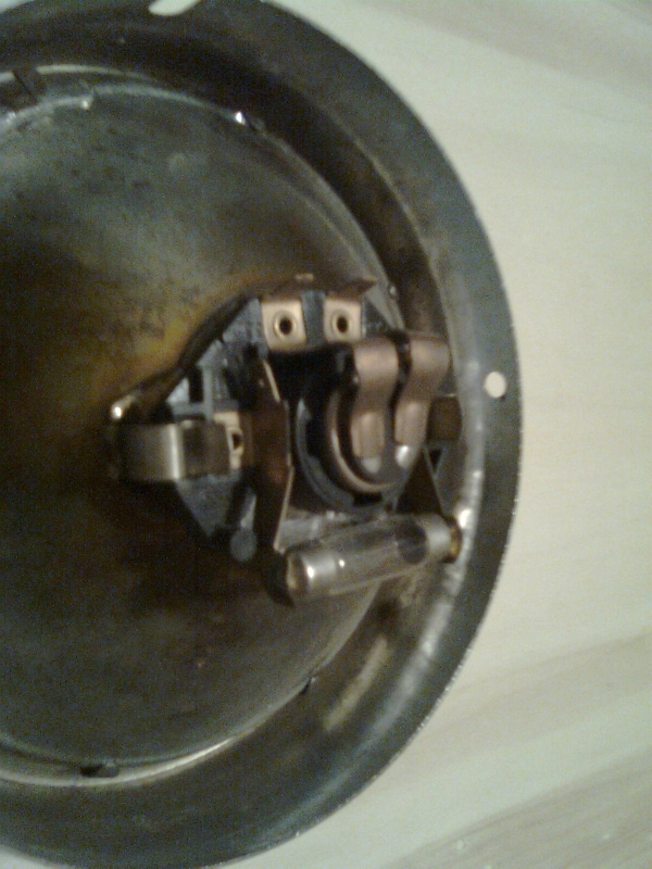

Ecco un paio di foto del portalampada del faro anteriore del t.s.
400,19 KB
393,31 KB
Questo è il faro Aprilia, alternativo (ma originalissimo!) al Siem, montato solitamente fra il 1974 ed il 1975. Si riconosce per la parabola col grosso foro centrale e priva di quello per la luce di posizione.

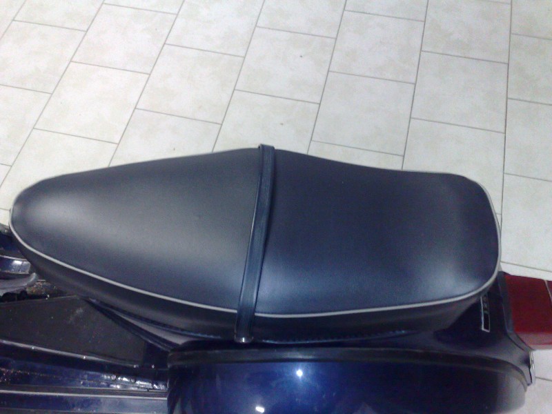

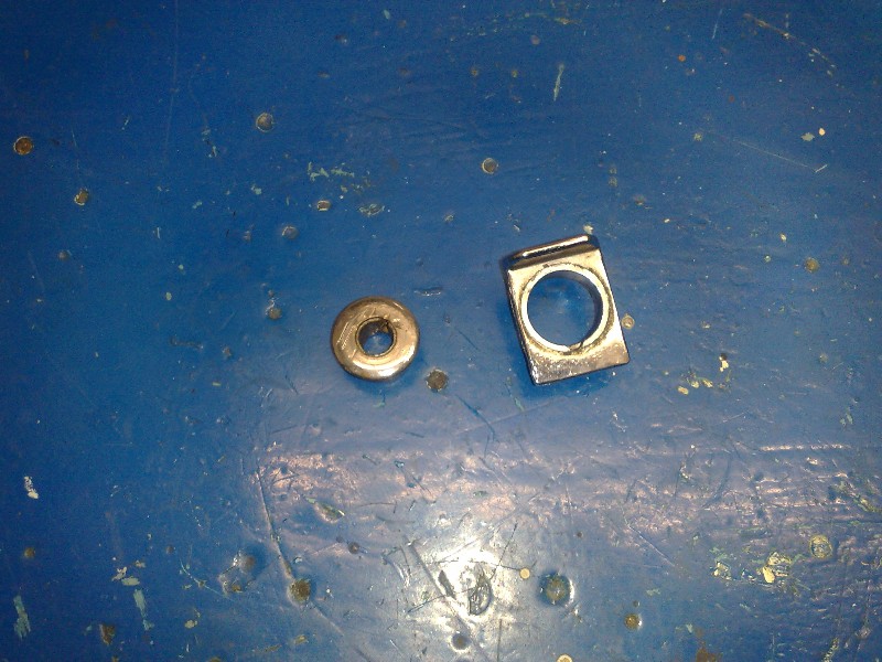

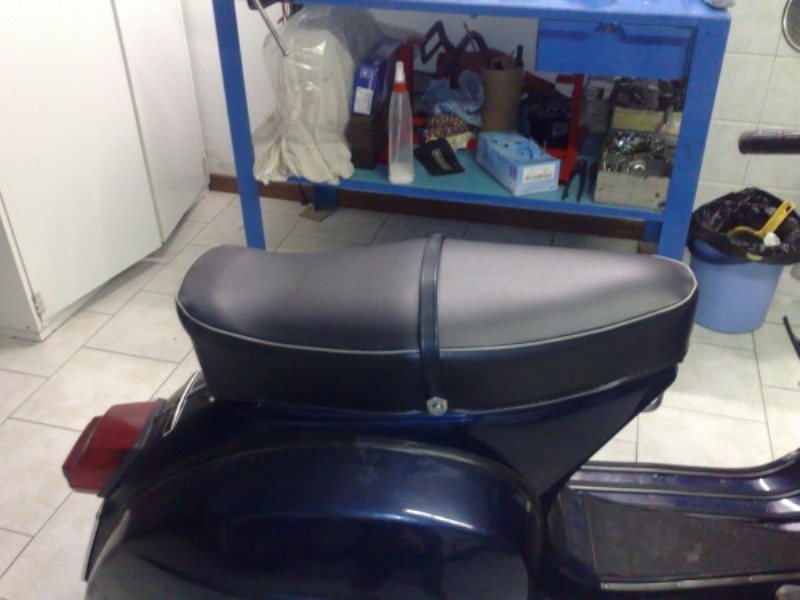

ho rifatto la sella utilizzando il telaio originale e sostituendo la gommapiuma e la copertura.
