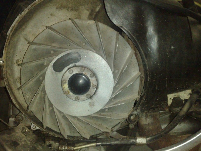

ma ho lavorato tempo fa su px e nn e' uguale cambia la forma del volano e il condensatore quello del px e'lungo e piccolo. mi sembra quasi una cosa impossibile le puntine avevano sempre della vernice nera sulla vite di registro quando le ho regitrate prima di metterla in moto x ke erano strette.la vespa e' una fine serie puo essere che il motore sia della px sensa frecce?x ke e' un casino paolo?

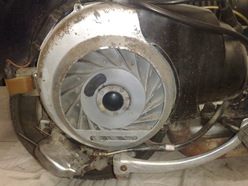

Inserito il - 30/07/2012 : 21:12:37  Mostra Profilo  Clicca per vedere l'indirizzo MSN di meccanico Invia a meccanico un Messaggio Privato
ecco le foto

Inserito il - 30/07/2012 : 23:30:55  Mostra Profilo Invia a sgaruffo un Messaggio Privato
lo statore sembra di TS...facci vedere il volano dalla parte dei magneti

Inserito il - 31/07/2012 : 07:50:50  Mostra Profilo  Clicca per vedere l'indirizzo MSN di meccanico Invia a meccanico un Messaggio Privato
il volano px e' diverso anche dall'esterno avevo il dubbio che fosse lo statore diverso, ma questa vespa e' una fine serie dopo quest ne sono state fatte 400 e poi la produzione e' terminata e' il 77 anno in cui e' uscito il px nn e' che hanno montato un motore che poi hanno utilizzato anche sulle px prima serie?e l'impianto elettico e' diverso?anche il paraolio del carter e' diverso nn ha la blindatura e si monta dall'esterno

Inserito il - 31/07/2012 : 20:16:53  Mostra Profilo  Visita l'Homepage di poeta  Clicca per vedere l'indirizzo MSN di poeta Invia a poeta un Messaggio Privato
e' MOTORE TS, seconda serie daL 76 AL 77, il suo...
ha addirittura il tappo sul dado volano da 19 mm (dettaglio motore seconda serie)-
come può funzionare con le lampade da 6 volt???
Compra tutte le lampadine giuste e cambiale, strumento 1,2-0,6w idem la spia, 6 volt ovvio....
tutto OK.
