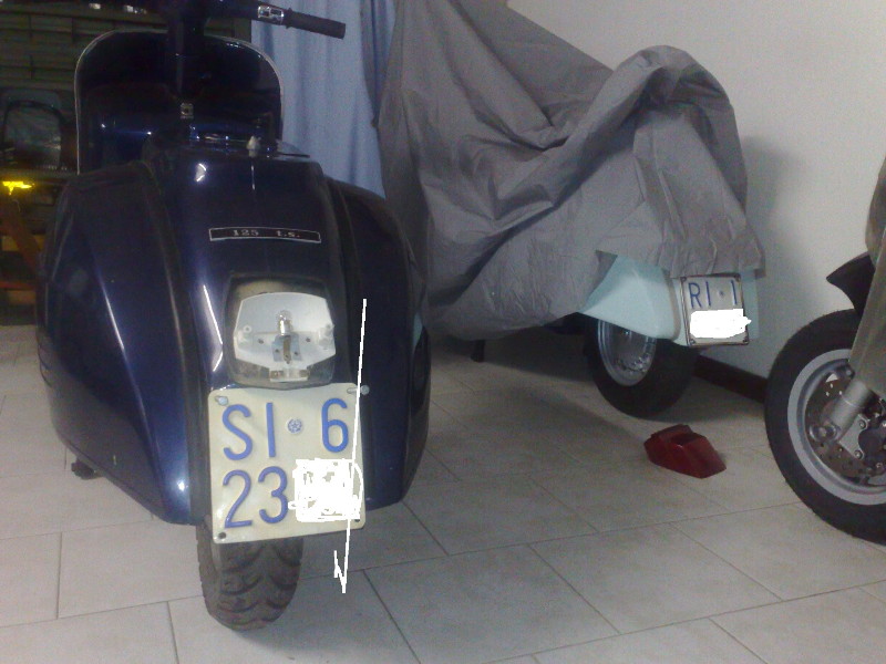

eccola
111,23 KBcmq l'angolo nn si vede piu, volevo solo evidenziare cme si presenta rifatta e originale,

ooo...bella..hai visto che dopo il lavaggio è tornata bianca !!!!

stupenda!!

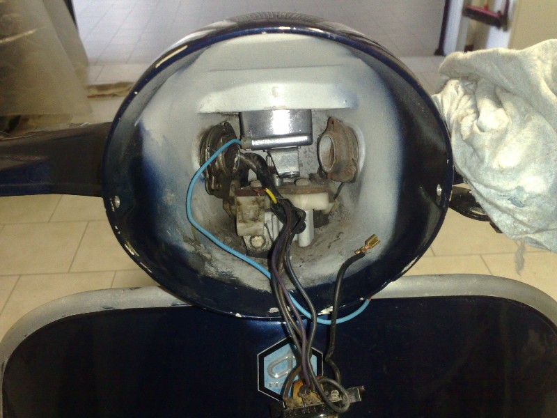

hanno tolto la spia verde del faro e staccato il filo dell'illuminazione del km i 3 positivi della spia km e posizione vanno tutti al filo giallo o sono collegati in altro modo?

diamine però...via quel portalampada "bosattiano"(che mi pare di px vista la forma della guarnizione in gomma) e trova il suo in metallo

ma a quale portalampada ti riferisci? quello posteriore? certo e' fanalino px ho ordinato il suo.te nn ti ricordi come vanno collegati i fili del faro anteriore? di che colore e' l'interruttore dello stop? grigio o nero?
ok per il fanalino post allora.
impianto elettrico del fanale ant cerca su google
impianto elettrrico vespa ts e così hai tutto lo schema elettrico completo della vespa.
interruttore stop post nero con guarnizione grigia

trovato,x quanto riguarda l'interruttore la guarnizione e' nera, e' rimasta solo quella avvitata al telaio

può essere visto che il tuo ts è del '77
confermo anche nella mia!
