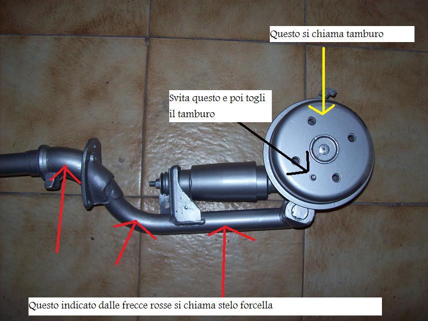

Inserito il - 04/01/2012 : 12:30:33  Mostra Profilo Invia a djgonz un Messaggio Privato
96,02 KB
Va bene?

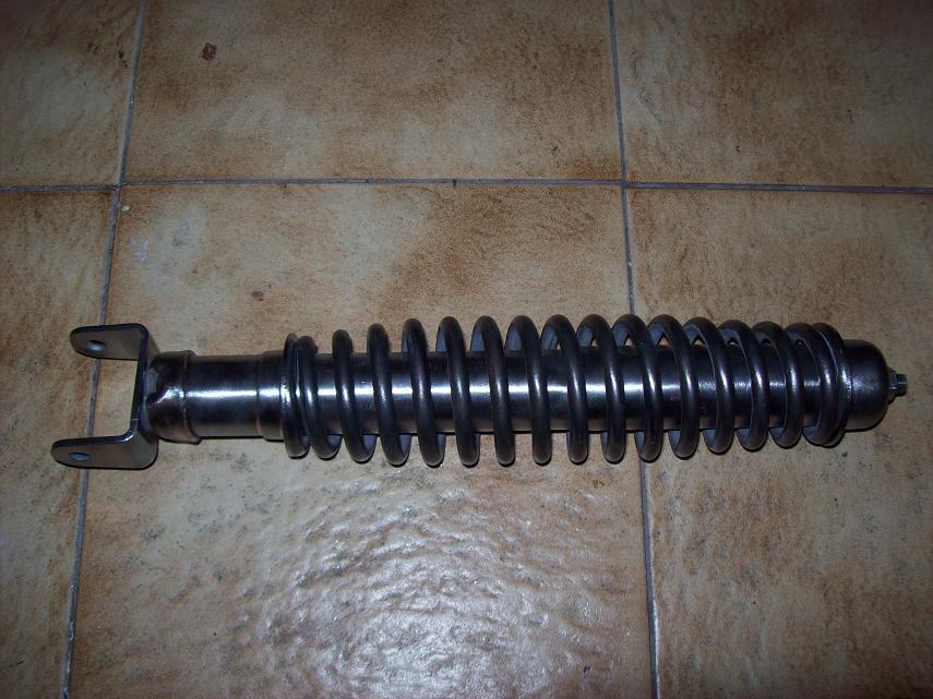

Allora ragazzi, ecco 2 foto dell'ammortizzatore posteriore.. la molla va fatta nera opaca, il resto si lascia così?

quelle parti interne che vedete grigiastre è dovuto dal fatto che con la spazzola del trapano non ci si arriva.. cmq per la cronaca, nel mio paese non c'è nessun carrozziere che mi ha potuto (VOLUTO) sabbiare un ammortizzatore!!!!!!!!!!!
il resto è tutto spazzolato, sono uscite fuori le parti ramate che mi dicevate in un post qualche giorno fa!! non so se si vede bene dalle foto..

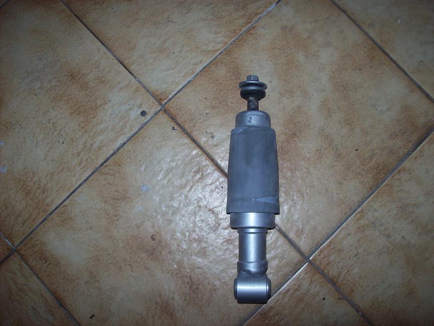

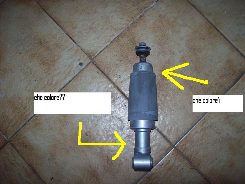

Mentre ho avuto problemi con l'ammo anteriore.. ecco la foto.. sempre se non è un problema potreste indicarmi con le frecce che colore va fatto in ogni sua parte??? ragazzi putroppo lo so che sono d'intralcio, ma ho solo voi per dei consigli seri e professionali!!

Inserito il - 04/01/2012 : 21:01:08  Mostra Profilo Invia a sanrem un Messaggio Privato
Per pulire bene la molla...., compri una spazzola tonda per trapano che abbia il corpo (quello che contiene i fili della spazzola) del diametro giusto per passare dentro la molla , gli saldi sul perno un tondino della lunghezza di 20 cm. Cerca di saldarlo più in asse possibile e poi lo infili nel trapano e ripulisci la parte incriminata !

Inserito il - 05/01/2012 : 11:49:05  Mostra Profilo Invia a alevespa50 un Messaggio Privato
lo stelo dell'ammortizzatore posteriore va fatto ramato
fai così: prendi una bomboletta di vernice color rame, ne spruzzi un po su un panno e lo passi sull'ammortizzatore, in particolare cerca di marcare i punti delle saldature, poi passi del trasparente opaco
mentre l'ammo anteriore, va solo pulito per bene, compresa la parte in plastica, inizia a carteggiarla magari con carta fine da 800 pino a far riemergere quel grigino chiaro che si vede in foto, poi lisci con la 1200 ad acqua

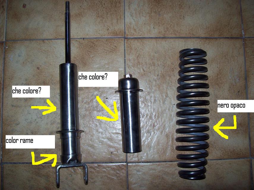

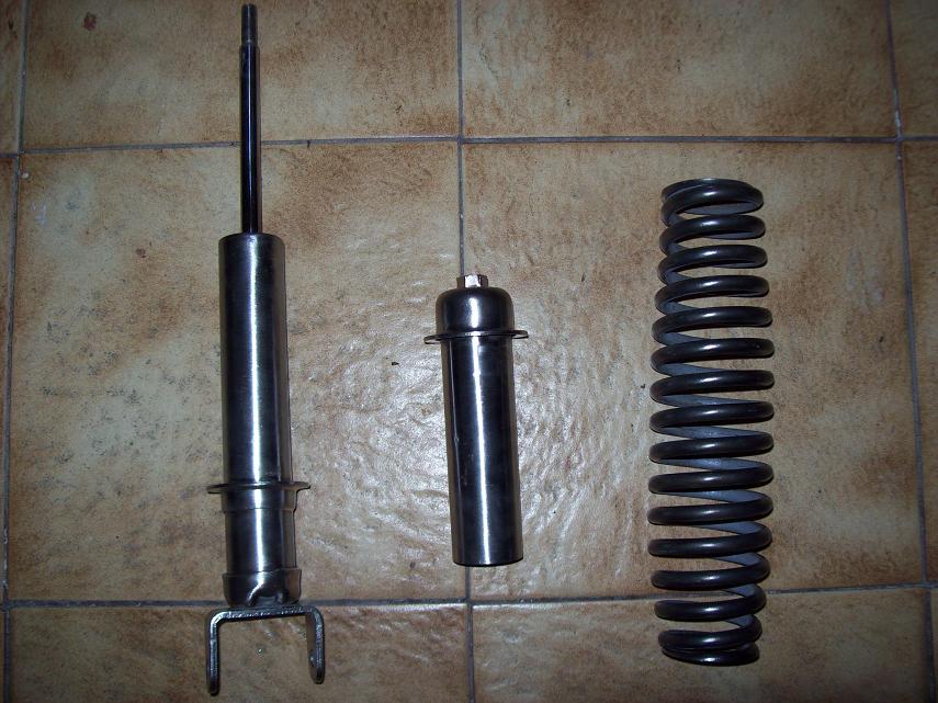

Ragazzi il color rame è venuto perfetto, ora potreste dirmi il resto?
