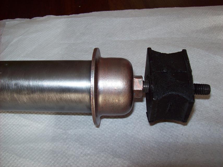

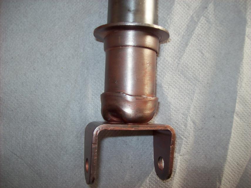

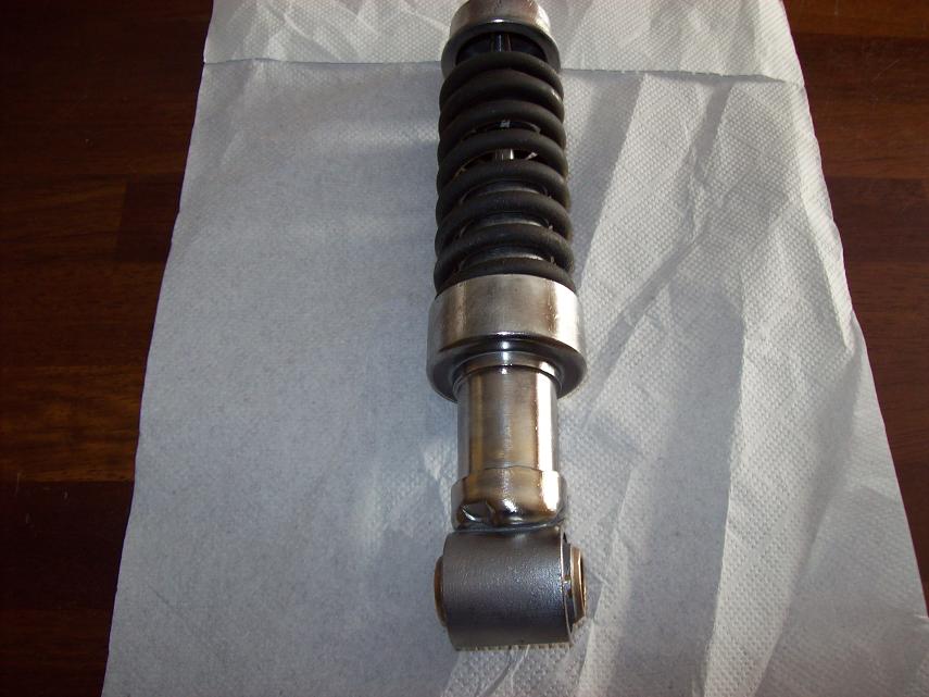

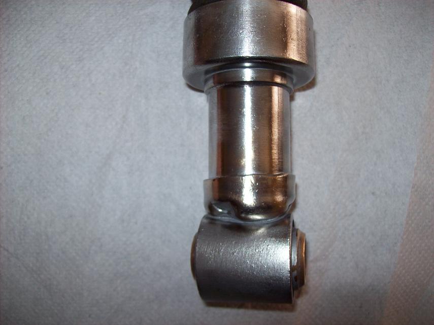

Ragazzi, premesso che è la prima volta in tutta la mia vita che mi cimento in un restauro, quindi è scontato che ci siano degli errori, questa vespa 50 L è la cavia di quello che spero, sarà, un inizio di restauri in vespe più importanti! questi qua sotto sono gli ammo posteriore e anteriore che ho provato a sistemare come mi avete consigliato.. in attesa della plastica per quallo anteriore e del mollone per quello posteriore ovviamente..

Perfetto Ciccio, vanno bene così Se non l'hai ancora fatto all'ammortizzatore posteriore dai un po di trasparente opaco.
Fammi una foto della plastica dell'ammo anteriore.
