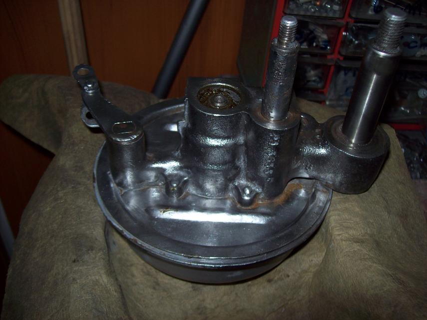

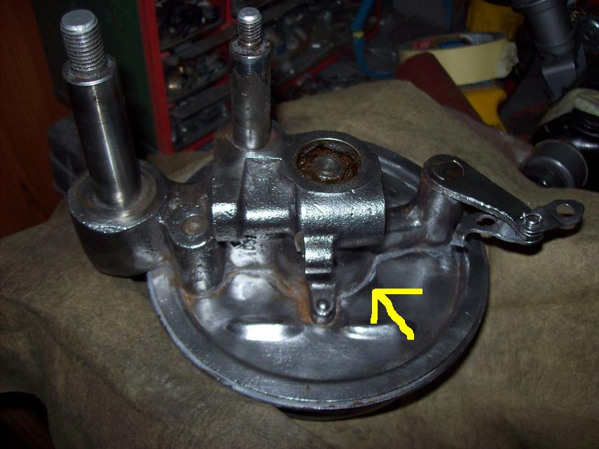

Allora ragazzi, come si fa a smontare? Ho passato la spazzola d'acciaio quella con il trapano.. solo che non riesco a dividere quello che ho segnato con la freccia gialla!

Inserito il - 02/01/2012 : 23:20:44  Mostra Profilo Invia a djgonz un Messaggio Privato
No, il piatto portaganasce lascialo dov'è, toglierlo è facile, ma rimetterlo no in quanto servono dei ribattini particolari che difficilmente troverai, quindi lascialo così.
Piuttosto devi smontare il tamburo, il perno centrale, le ganasce, il paraolio, i cuscinetti ecc ecc insomma tutto. Pulisci bene e dai una mano di primer (anche a bomboletta se non ti fidi del carrozziere). Una carteggiatina e via con la vernice.

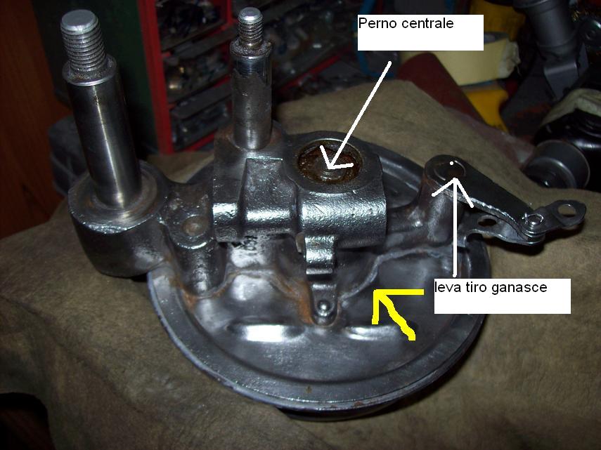

Mi indichi con una freccia nella foto quali sono queste parti che mi dici di smontare?

Fammi una foto dell'altra parte del mozzo e cominciamo.

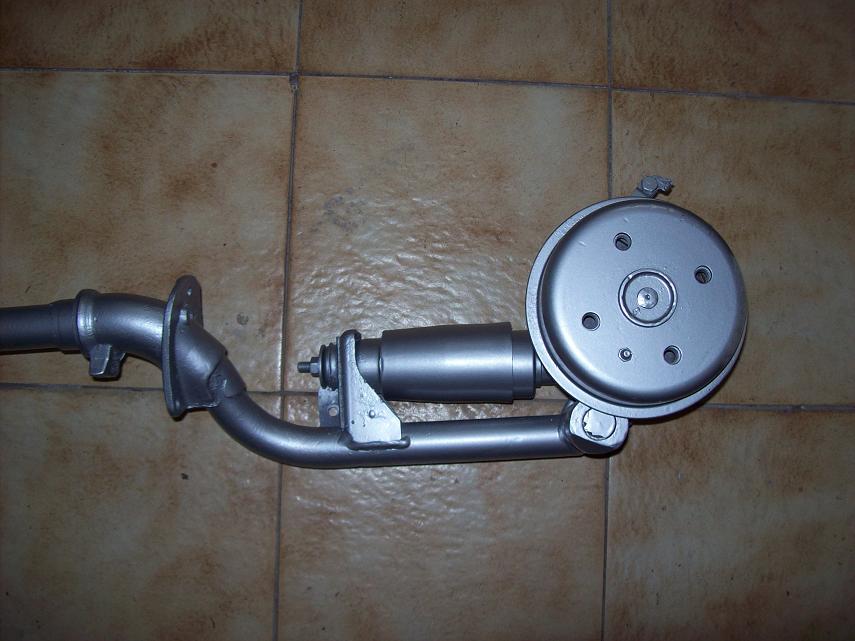

Intanto dall'altra parte.

Inserito il - 03/01/2012 : 14:30:50  Mostra Profilo  Visita l'Homepage di CiccioCavallaro  Clicca per vedere l'indirizzo MSN di CiccioCavallaro Invia a CiccioCavallaro un Messaggio Privato
ecco la foto.. cmq ho problemi con l'ammortizzatore anteriore, la plastica non viene bella pulita.. che devo fare?? e poi come si fa a smontare l'ammortizzatore posteriore?

Leva il tamburo, ha un fermetto chiamato grano di riscontro, levalo, il tamburo due mazzate ed esce,
ora svita il dado al centro del piattello, levatolo il piattello si sfila se resiste , mazzate e sfilalo...
ora bisogna togliere il perno, sotto al tappino di gomma è un dado dalla parte opposta, quel dado chiave 14 sul cricchetto, si svita in senso contrario, perno su morsa e svitalo, bottarella al centro levato il dado ed il eprno si sfila... pulisci tutto il grasso dentro, vedrai una rondella con due tacche botta di bulino e martello e si svita facile sotto c'è uno dei due cuscinetti.... quando ci sei arrivato nuove istruzioni su come levarli.
