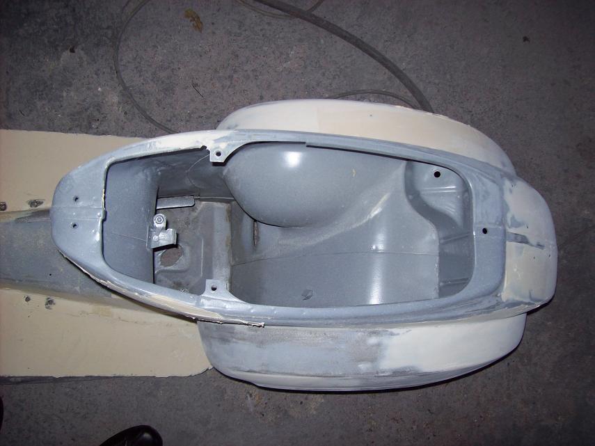

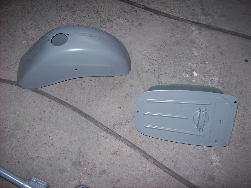

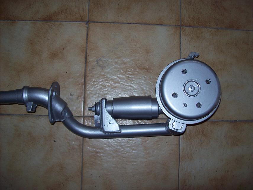

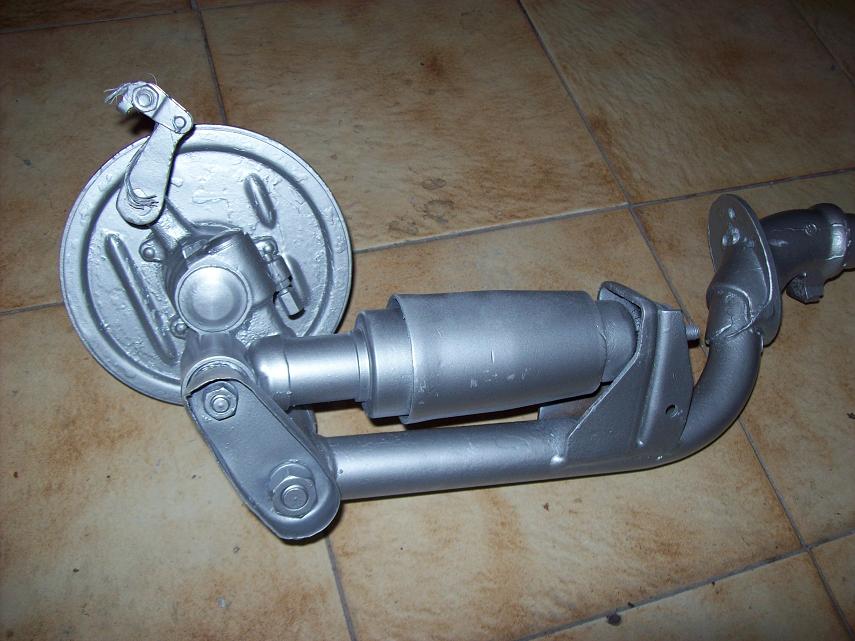

con la forcella non ci siamo proprio!!!
Và azzerata, molte parti non vanno verniciate.
Consiglio di ricarteggiare con un pò di pazienza e dare una secodna mano di fondo...
per fare le cose davvero in modo perfetto.

Ok Poeta, mi potresti dire cos'è che non devo verniciare?

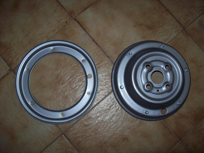

Per il resto ci siamo? I cerchi come sono venuti? Aiutami con la forcella, se puoi mi disegni le frecce sulla foto?

Ecco un'altra foto della forcella

Cavolo..
Quoto Poeta, la forcella ha molte cose che non vanno
Comincia con lo sverniciare il mortizzo, smontalo e ripuliscilo tutto..il cappuccio non andava tinto!!
Poi smonta anche il meccanismo del freno anteriore e ripuliscilo bene da tutta quella vernice! Almeno i mozziconi dei fili vecchi potevi toglierli
il tappino in gomma NON deve essere verniciato, ma lasciato grigino com'e'..
Potevi pulire meglio il piatto dietro le ganasce prima di verniciarlo! hai tinto sulla morchia...
I bulloni del molleggio non dovevi tingerli!
io solitamente quando restauro le forche le smonto completamente, sabbio SOLO il tubo centrale, lucido tutte le viti, rivernicio il tubo ed il gruppo porta-ganasce poi rimonto il tutto..

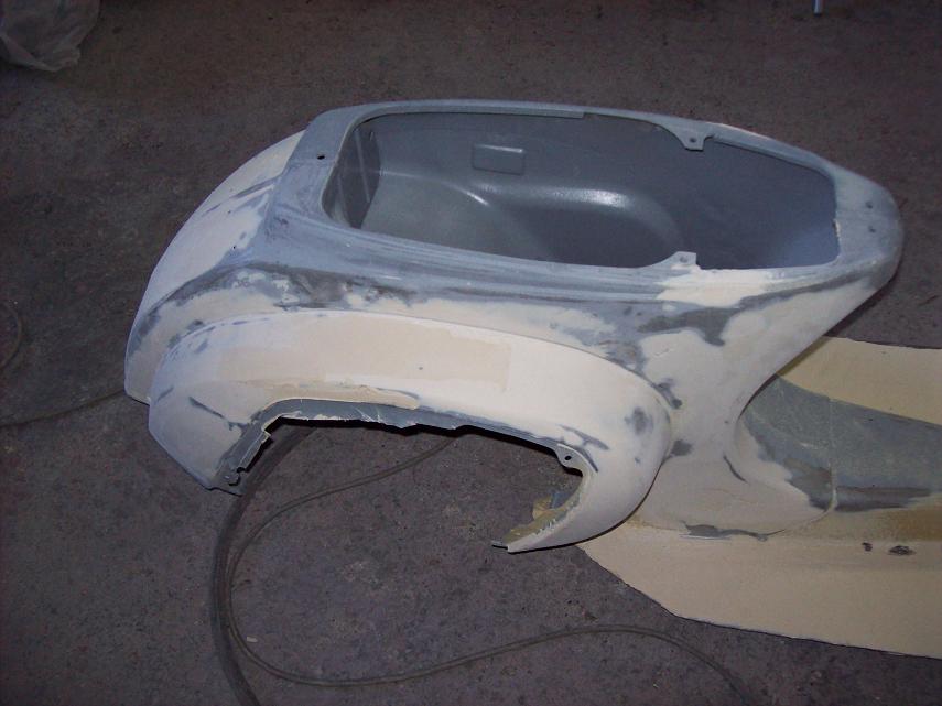

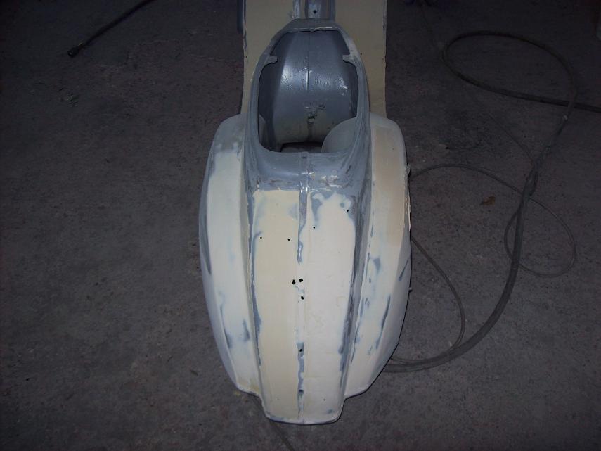

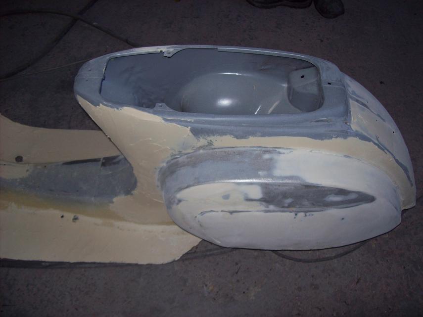

Per quanto riguarda le altre cose sembra vadano bene....A parer mio L'hai stuccata un po' troppo..soprattutto le pedane!
Comunque e' tutta esperienza che entra, sono errori da "Primo restauro",non scoraggiarti!

Si è il mio primo restauro, ma le pedane erano troppo malconce, per giusta regola le dovevo tagliare e saldarle nuove.. ma ormai quello che è fatto è fatto!
cmq adesso la smonto tutta da capo e rivernicio. L'ammortizzatore che è montato nella forcella che faccio lo sabbio e basta?
Il meccanismo del freno va lasciato solo pulito e basta senza verniciarlo, mentre i bulloni del molleggio quali sono? me lo potresti indicare sulla foto con della frecce?

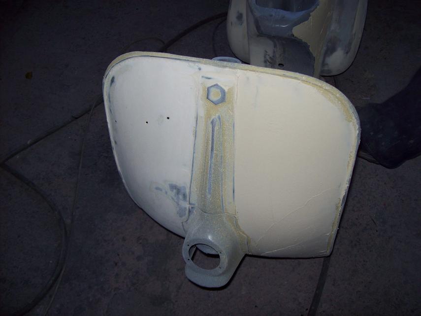

Quella forcella è orribile (senza offesa).
Va smontata pezzo per pezzo, sabbiata e rifatta come si deve.

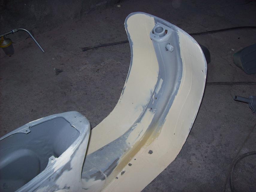

Il telaio sembra che non abbia preso neanche un colpo di lima per raddrizzarlo, ma è stato ricoperto di stucco...
Non ci siamo Ciccio, non ci siamo proprio
Inserito il - 01/01/2012 : 16:40:33  Mostra Profilo Invia a djgonz un Messaggio Privato
Un'altra cosa, spero VIVAMENTE di sbagliarmi, ma non è che hai messo vetroresina al telaio

Se sabbi l'ammortizzatore la cuffietta in plastica va a farsi friggere e lo sciupi tutto..GUAI a sabbiarlo!
il meccanismo del freno, ed i vari rinvii come ti avevo detto devi lasciarli a ferro, magari un po' unti per evitare la comparsa di ruggine..
Le viti del molleggio sono quelle dentro la scatolina in ferro che va a coprire la fine del mortizzo e della forca
Ma hai tappato i buchi delle strisce pedana? dalle foto sembra di si...
per fare un decente lavoro avresti dovuto mettere la pedana nuova..
Smonta e sabbia SOLO il tubo della forca, le altre cose puliscile con paglietta e tanto olio di gomito, tienici aggiornati.

Non ho usato vetroresina, quello è solo stucco..
Il vecchio proprietario ha saldato sulle pedane originali, 2 fogli di lamiera, credo che abbia fatto questo per rinforzarle!
i buchi li dovrò rifare da capo..
Per quanto riguarda la forcella, domani smonterò tutto ed i pezzi li pulirò dalla vernice, l'ammortizzatore lo pulirò per benino e la parte che si vede, quella che praticamente è venuto un vero schifo, la pulirò con la spazzola d'acciaio e la rivernicio..

Fai attenzione quando rifai i buchi, non e' facile.
Per quanto riguarda la forcella hai detto bene, spazzola d'acciaio e olio di gomito.

Inserito il - 02/01/2012 : 12:29:15  Mostra Profilo Invia a sanrem un Messaggio Privato
Ma quel lavoro l'ha fatto il carrozziere ???? Perché se é cos'í allora é meglio che cambi lavoro...
Anche a mio avviso hai decisamente esagerato con lo stucco !!! Quelle pedane sono il doppio piú spesse di quello che dovrebbero essere ! Non verrá un buon lavoro se le lasci cos'í !
