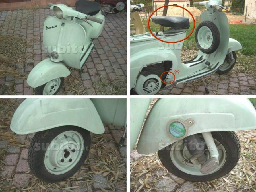

http://www.subito.it/moto-e-scooter/vespa-50-1964-prima-serie-venezia-34793853.htm
Questa è la vespa...il tipo mi ha dato l'ok x 1500€...che faccio? Vado a prenderla??

Inserito il - 17/12/2011 : 11:42:40  Mostra Profilo Invia a Stagnutti un Messaggio Privato
Dal numero del telaio è un 64... Ma è "agghindata" come un 63.... Aspetto un vostro consiglio...

Inserito il - 17/12/2011 : 13:43:03  Mostra Profilo Invia a alfred un Messaggio Privato
ho scaricato le foto
c'è un particolare che mi lascia perplesso :
sembra sia stata tagliata ......
verifica che sia un carter stretti
la sella non è la sua
ci vuole quella con telaietto molla a vista
1500 se fosse un 63 con tutti
i santi crismi a posto la prenderei anche così come e messa
(manubrio trattino-sellino e + bombato -fanaleria-motore-pipetta candela-levetta benzina strisce pedana pedana con un solo supporto becc ecc)
cmq. anche se 64 tirando un pochettino...
fai conti che trovare anche un solo telaio nudo a meno di 4/500 non lo trovi
idem x il motore completo di volano/cuffia ferro/coprivolano
