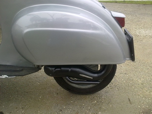

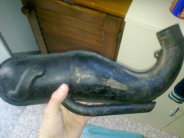

grazie a tutti voi per avermi consigliato la marmitta proma...l'ho comprata per 40 euro...è quella con scritto proma dgm 38359 s ...
ecco la foto:prima da restaurare:
127,33 KB
ed ora montata:
103,05 KB
a breve il video...dell'accensione...ciao

E bravo Andrea, bella marmittozza!

fa un bel rumorino...poi ho anche sentito che non le fanno più...quelle originali è vero?

le rifanno ma hanno il cannello più corto
complimenti per la scelta, anche se...non è certo una marmitta "anti-sgamo"
ce l'ho anche io sulla specialina

Questa mi sa che è omologata però
Ha il dgm

Bene, adesso però aumenta il getto massimo di qualche punto.

grazie ragazzi per le risposte :) allora rispondo un po a tutti . Questa è omologata . Pero rumore ne fa molto . Se volete andate a vedere il video su you tube :)an il getto max di quanto lo aumento ?

che marma avevi prima?
se il padellino dei aumentare di 5/6 punti, se avevi una siluro di 3/4

ma aumentando i getti si guadagna qualcosa ?

sì...
per l'esattezza i soldi del cilindro nuovo dato che se sei magro grippi!

ho aumentato il getto max di 6 punti...speriamo che qualcosa ci guadagni
