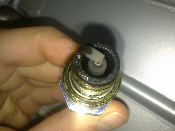

grazie carlo per la precisione...comunque adesso guardo la candela e ci do un'occhiata al colore poi posto una foto e mi dicte se va bene vi va!?!?..

come è messa?

Se l'hai smontata subito dopo una tirata di almeno 500 metri, spegnendo subito il motore (procedura corretta per questo genere di prove) va bene..forse giusto un pelo sul grasso, ma meglio così per la salute del motore. Ti direi di provare a scendere di due punti, ma è proprio una pignoleria.
Se invece l'hai solo smontata e fotografata beh allora non si può dir niente

no lo ssmontata e fotografata...quindi calo di 2 punti...

fatto così non serve a niente
Devi prendere la vespa e fare una tirata come descritto da carlo (ovviamente devi farla prima scaldare ), poi la spegni quando gira ancora forte (tiri la frizione e spegni), ti fermi e smonti la candela facendo attenzione a non scottarti
