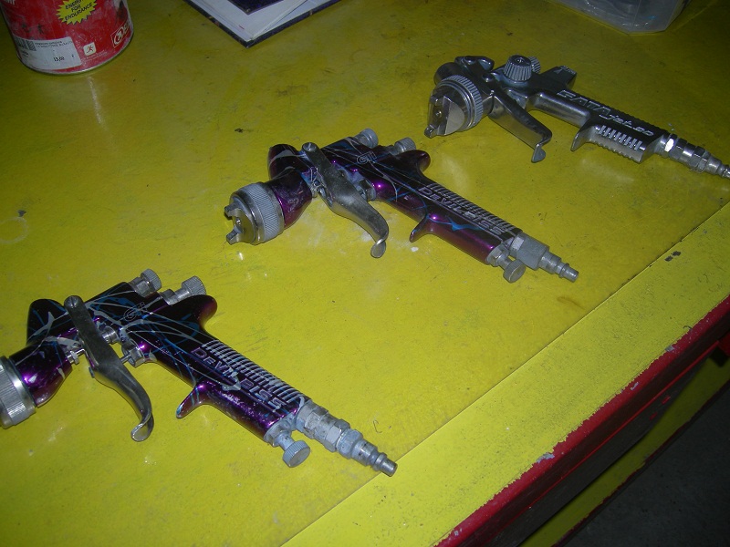

| mimmo ha scritto:
Premesso che io verncio quando posso in garage, sappiate che è vietato.....
E' vero ma se stiamo a guardare non potremmo nemmeno sostituire le pastiglie dei freni della nostra auto Piu che verniciate in genere sono anodizzate e se viene via poco male l'importante è che non si danneggino internamente Quelle in foto sono da sx due Devilbiss una la uso per la base opaca l'altra per il trasparente la terza è una sata che ha una ventina d'anni tutte ormai hanno fatto le guerre puniche e lo si puo' vedere dalle condizioni in cui si trovano . Per il fondo uso una iwata . I prezzi ,la sata non ricordo è passato troppo tempo le Devilbiss costavano se non ricordo male intorno ai 500 euro l'una . Non sono il top ma fanno il loro sporco lavoro
