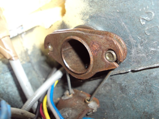

Buongiorno a tutti. Sto riassemblando un vecchio telaio della bajai su un motore px125e. Ho qualche problema con la leva del cambio che non avevo mai visto prima e non riesco a trovare informazioni a riguardo. Come da foto allegata sembrerebbe facile ma non sono sicuro del lavoro intuitivo che ho fatto. Prima avevo messo nel buco si destra il cavo per innescare la prima e lo avevo infilato nella guaina di destra, proprio sotto. Lo stesso con il cavo di sinistra e relativa guaina sinistra. Il problema che ho notato è che se tengo i cavi in questo modo, non risultano in asse con le guaine e sfregano facendo uscire le guaine dall'apposito supporto che si vede in foto. allora ho provato ad invertire i cavi. ho messo il cavo per ingranare la prima nel buco di sinistra, passa sopra la manovella del cambio ed entra nella guaina di destra. viceversa, il cavo della 2/3/4 l'ho messo nel buco di destra , passante sopra il cavo e manopola e rientra nella guaina di sinistra. sembra andare meglio ma non mi entra la 4 cosi! Qualcuno ha per caso idea di come si debbano montare i cavi su un modello del genere?
PS spero di essere stato abbastanza chiaro nella spiega!
Grazie mille per le risposte e i consigli...manca poco ed è finita!

ecco fatto, adesso le foto sono più visibili.

Quella placchetta sembra smontabile... Potresti farne un' altra con un qualsiasi lamierino e farci dei fori passanti (che non siano aperti come i tuoi ovviamente...). In questo modo la guaina non avrà modo di muoversi orizzontalmente e uscire dalla sede...

Se i cavi escono c'é solo un perché... , quando non sono regolati bene ! Se li tiri correttamente e li regoli come si deve avrai la quarta che entra e i cavi non salteranno piú fuori dalla loro sede !! Per regolare il cambio metti il preselettore sulla posizione della 4a marcia , tira i cavi e poi fai le regolazioni di precisione con i registri sul preselettore.
Importante é lubrificare bene i cavi , con grasso o con grasso spray al silicone , insomma non lasciarli secchi come sembra che siano !!

a mio modo di vedere i cavi escono perchè il bilancere è montato a rovescio, la parte aperta deve andare verso l alto altrimenti quando un cavo molla uscirà sempre....

...ma certo! Mi sa che quando l'ho rimontata ho invertito il senso!!! Allora smonto, ingrasso ben bene i cavi e rimonto! Vi faccio sapere...siete sempre i numeri UNO!!! Grazie mille.
