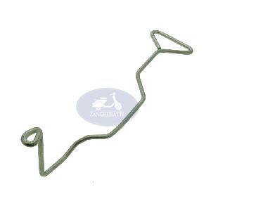

Quella che hai postato non si resce a vedere bene comunque quetsa la sua:

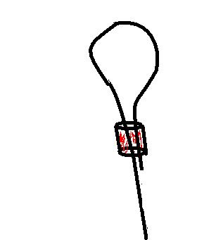

Il cavo te lo devi creare tu , non lo trovi. Io me lo sono fatto con un cavo di accelleratore e l'occhiello finale glie l'ho crimpato con un puntalino da elettricista e poi l'ho stagnato per far si che tenga !!

Se leggi al centro della foto c'é il nome del sito....
Per crimpare intendo chiudere/strigere , cioé se fai un un occhiello ad un cavo in acciaio , lo devi bloccare e quindi prendi un tubicino del diametro adeguato e ci fai passare dentro i due cavi poi lo crimpi (schiacci con la pinza ) e poi lo stagni in modo che non si sfili piś !

Comunque mi riferivo ad una VNA quando ho detto che mi sono fatto il cavo io ! La VNA é l'ultima con la leva starter sotto la sella !!
Il nome non riesco a scrivertelo normale perché il sistema lo modifica... quindi io frego il sistema e ci metto una stellina fra le lettere. Z*A*N*G*H*E*R*A*T*T*I
