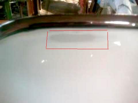

Era andato tutto bene, fino ad ora, ma mettendo il bordo, peraltro venuto benissimo, ho fatto una piccola rigatura sullo scudo, ho voluto carteggiarla con una 1000 ad acqua, ma la cazzata l'ho fatta ugualmente: sono riuscito a portare via un po' di vernice -vedi foto- che dite, come rimediare? Ho ancora un po' di bilux, maschero e poi spruzzo o forse con un pennellino riesco a fare qualcosa di buono?

se c'è ancora un po' di strato di verncie passaci una 2000 all'acqua e quindi pasta abrasiva a polish. Dovrebbe venire bene, cosa pretendi, che passando la 1000 diventi lucido??
Ma il fatto è che sembra già esserci il fondo...

Ok, dalla foto non si capisce molto. Se c'è il fondo l'unica cosa è coprire con dei giornali i dintorni della zona interessata, spagliettare con la paglietta apposta per fare attaccare la vernice vicino al buco oppure dare una passatina con carta 1000 o meglio ancora 2000, quindi con la pistola fare il ritocco e lucidare per portare a pari. Leggi la foto che ho postato nel thread sulle vernici, quella è la procedura ufficiale fornita dalla piaggio alle officine.
Se il colore è un pastello (non metallizzato) si potrebbe riuscire anche col pennello e quindi con carta 2000 spianare la zona, così rischi però di andare sotto nelle parti vicine!! Consiglio la pistola a spruzzo.

Proverò con la pistola. Avevo letto da qualche parte, di non mascherare (attorno al difetto) con il nastro direttamente sullo scudo, ma creare una maschera di cartone, in questo caso un cartone con un buco più o meno ovale o rettangolare di dimensioni un po' più grandi della "magagna" e tenerlo poi a distanza di qualche centimetro sopra la zona interessata in modo da sfumare la zona sottostante. Anche questa è una cazzata?

Se usi questa tecnica ti consiglio comunque di mascherare nei dintorni di dove devi ritoccare, non ti immagini la sfumatura quanta strada fa e poi e difficile toglierla!! Certo non devi mascherare ai limiti del difetto, altrimenti ti viene uno scalino gigantesco, bisogna allargarsi bene e ti raccomando di opacizzare la zona intorno al difetto, altrimenti la vernice nuova non attacca e poi si sfoglia. Allargati bene anche con l'opacizzazione (come già detto il massimo sono le pagliette apposta), tanto con una passata di pasta lucidante i graffi lasciati da quasta vanno via subito. Il massimo come tecnica di sfumatura sarebbe dare una o due mani poco diluite di colore per coprire il difetto, e solo sul difetto, quindi diluire bene il colore e allargarsi in modo da sfumare. Il diluente poi evapora e raccorda bene il ritocco, quindi il lavoro successivo di lucidatura è minimo.

Fatti prestare o affitta un aerografo per modellisti !! Riesci a fare un lavoro perfetto !! Gli aerografi hanno degli ugelli finissimi e sensibilissimi che ti permettono di riparare il danno senza mascerare nulla ! Devi far edelle prove prima , perché non é cos'í semplice cme potrebbe sembrare ! Cerca in youtube i lavori che fannoi modellllisti con gli aerografi e vedrai che cosa si puó fare !!

ok grazie. Ho visto che vendono nastro per mascherare fatto a cordolo, praticamente basta arrotolare a mo di cilindro il classico nastro da carrozziere per fare in modo che non risulti lo scalino tra vecchia e nuova vernice, per sfumare diciamo.
