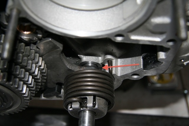

Ciao, ho dei dubbi su come va montato l'ingranaggio della messa in moto con il relativo settore.
Se inserisco il settore completamente nel suo alloggio l'ingranaggio dell'avviamento non rientra sotto il settore quando è in posizione di riposo e il cambio struscia sull'ingranaggio della messa in moto.
Ho cercato di non inserire completamente il settore (nella foto vedete il cm che è indicato dalla freccia), così con quella tolleranza l'ingranaggio, con il settore in posizione di riposo, rientra sotto il settore e il cambio non tocca da nessuna parte.
E' corretto lasciare quel cm di spazio?
grazie mille

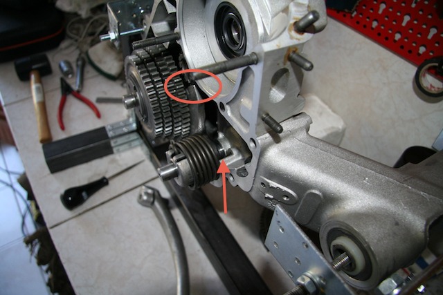

Inserito il - 25/11/2011 : 10:22:16  Mostra Profilo  Visita l'Homepage di mimmo  Clicca per vedere l'indirizzo MSN di mimmo Invia a mimmo un Messaggio Privato
Come ebbi modo di dire....
montiamo il seeger che trattiene la campana dal lato opposto
posizioniamo la rondella ingranaggio avviamento (cod. Piaggio 151743)...
...la molla...
...e ingranaggio e settore d'avviamento, posizioniamo prima il settore, in posizione di riposo,
indi infiliamo l'ingranaggio sulla molla e spingiamolo fino in fondo facendo nel contempo
girare il settore di qualche grado in senso orario; quando l'ingranaggio arriva in fondo
rimettiamo a posto il settore, il quale tratterrà l'ingranaggio al suo posto ( spero che abbiate capito)
indi il mollone (che serve a far tornare a riposo la pedivella)
per la vostra gioia eccovi anche un esploso di tutto l'ambaradan

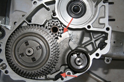

Inserito il - 25/11/2011 : 10:52:09  Mostra Profilo Invia a Mandolo75 un Messaggio Privato
Scusa mimmo ma non è che il passaggio l'ho capito mooolto bene
I pezzi l'ho inseriti in base al tuo schema (sto seguendo passo passo il tuo post) ma qui mi perdo un attimo.
E' corretto lasciare quel cm di spazio nel settore o il settore deve essere a filo con il carter?
87,18 KB
così con questo cm il settore torna in posizione di riposo e l'ingranaggio va sotto il settore.
Inserito il - 25/11/2011 : 10:58:50  Mostra Profilo  Visita l'Homepage di mimmo  Clicca per vedere l'indirizzo MSN di mimmo Invia a mimmo un Messaggio Privato
il settore va a battuta, altrimenti i carter non si accoppiano poi; non capisco qual'è il tuo problema...

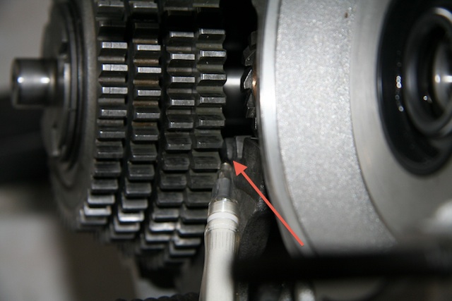

Inserito il - 25/11/2011 : 11:10:11  Mostra Profilo Invia a Mandolo75 un Messaggio Privato
Homesso il settore a battuta e non torna a riposo e l'ingranaggio non scende sotto il settore. Se deve stare così ok
grazie ancora

Inserito il - 25/11/2011 : 11:18:45  Mostra Profilo Invia a Mandolo75 un Messaggio Privato
Dovrei aver capito! l'ingranaggo del quadruplo, a carter chiusi, aiuterà l'ingranaggio a scendere sotto il settore.... almeno lo spero!

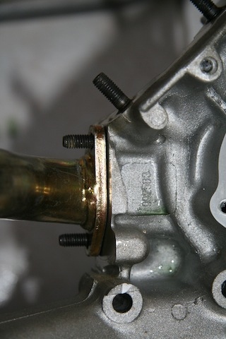

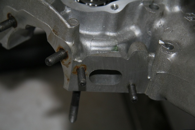

fede che significa? scusa ma sono ignorante al riguardo
Il collettore che avevo era a due fori e vedo che spiana bene (almeno credo)
65,86 KB
76,55 KB
Città: PORTOGRUARO
Inserito il - 25/11/2011 : 11:50:30  Mostra Profilo Invia a fede200e un Messaggio Privato
come immaginavo, sono carter 3 fori a cui non hanno fatto il foro per il 3^ prigioniero, che sigla hanno questi carter?

Inserito il - 25/11/2011 : 12:10:35  Mostra Profilo  Visita l'Homepage di mimmo  Clicca per vedere l'indirizzo MSN di mimmo Invia a mimmo un Messaggio Privato
grazie ancora
79,07 KB
c'è qualcosa che non và
il settore DEVE tornare a riposo, a maggior ragione è montata anche la molla antagonista.
Il quadruplo non spinge l'ingranaggio della messa in moto, anzi se è sollevato si ingrana con esso...

Inserito il - 25/11/2011 : 12:23:31  Mostra Profilo Invia a Mandolo75 un Messaggio Privato
Mimmo, può essere che non ho inserito per bene l'albero del cambio o la ruota dentata del cambio più grande? Vedo che i primi due ingranaggi del cambio tra di loro toccano mentre gli altrino.
