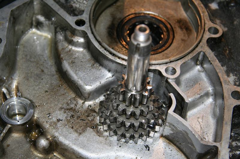

Scusate ma come si stacca questo albero con gli ingranaggi?

Praticamente è incastrato in un cuscinetto, non sbattere e non fare leva altrimenti rischi di rovinare i carter, devi riscaldare dalla parte opposta il carter,( io usai una stufetta, la lasciai li per un po), cosi'si dilata e viene fuori, al max, dopo aver riscaldato batti MA POCO E PIANO con un martello di gomma !!!!

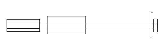

Tirandolo
se è bloccato occorrerebbe un estrattore a battitoio...
avvita una prolunga per barre filettate M10 sulla filettatura, indi metti un pezzo di barra filettata nella prolunga lungo 30-40 cm; inserisci un pezzo di tubo che scorre lungo la barra filettata e chiudi la barra filettata con un dado e rondellone; facendo scorrere il pezzo di tubo lungo la barra filettata e facendolo battere con forza sul dado darai dei colpi a tirare sull'ingranaggio....
è più difficile da spiegare che da fare...
Inserito il - 23/11/2011 : 11:48:13  Mostra Profilo  Visita l'Homepage di mimmo  Clicca per vedere l'indirizzo MSN di mimmo Invia a mimmo un Messaggio Privato
molto schematicamente....

Grazie mimmo!
è venuto via con il tuo metodo..... solo che si è tirato dietro anche il cuscinetto!
