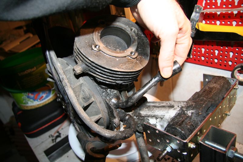

Ciao scusate l'ignoranza!
I 2 cavi neri elettrici, uno che escono dalla bobina e si infila nel motore di fianco al volano e l'altro che esce dal lato dx del volano che finisce con lo spinottino, come si staccano dal motore? (sempre se si possono staccare)
Sto smontando i carter e volevo togliere questo impiccio.
grazie mille ragazzi
87,72 KB
Inserito il - 21/11/2011 : 23:22:04  Mostra Profilo Invia a n/a (ex wyatt) un Messaggio Privato
da lì non escono... devi togliere il volano e poi lo statore... visto che sono attaccati allo statore, insieme a quest'ultimo vengono via anche i fili, ovviamente...
