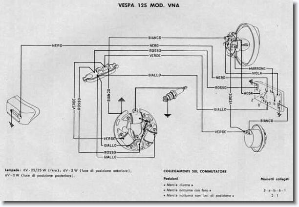

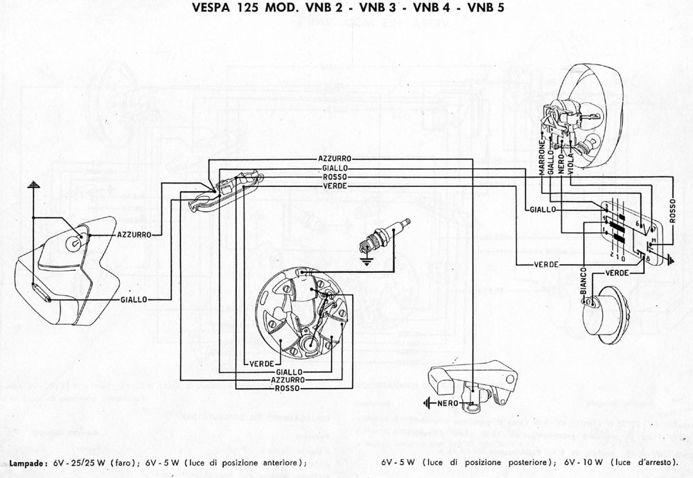

Per una certezza verificare schema elettrico semplificato quello con i colori con la vespa disegnata... se i 5 colori dei fili che escono dallo statore sono uguali, gli statori sono compatibili. nON MI Và DI COPIARE GLI SCHEMI E NON TROVO IL DISCHETTO DI VESPATECNICA CHE LA BIMBA MI HA RUBATO... vedi tu. |

mah io non è che ci capisca molto..
 106,33 KB
 35,54 KB
mi sembra tutto uguale.. unica differenza che la vnb ha un filo azzurro e la vnb due gialli..
illuminatemi voi se le bobine luci sono uguali o no.. e se funzionerebbero nel caso.. è questo che mi interessa sapere per dare risposta a questo mio socio!

Ma come ti ho detto , io ho la VNA e il piatto è diverso e le puntine pure !! Io ho il piatto originale ! La mia però è del 58 e la VNA veniva prodotta anche nel 57 e nel 59. Non so dirti se in questi 3 anni hanno cambiato il piatto ! Però se guardiamo lo schema della Vnb possiamo vedere che la bobina con i due cavi è sulla destra rispetto alla bobina AT e nello schema della VNA la bobina a due cavi è a sinistra ! Nello statore in foto la bobina è proprio a sinistra , come nello schema della VNA. Mi dispiace continuare a crearti ancora pù confusione e dubbi , ma a questo punto mi viene da pensare che sia veramente uno statore per VNA , ma di una versione differente alla mia ! Magari di VNA del 57 ! |
