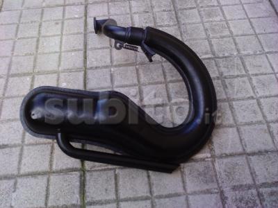

Ragazzi allora oggi mi hanno regalato una marmitta simil proma,ma non marcata,montata su un vecchio 130.La marmitta si presenta bene,molto leggera.Che ne dite??farà molto rumore?io avevo una proma sul 75 e scoppiettava troppo.Allora adesso la scelta diventa difficile:
FACO CROMATA PER ET3
MARMITTA SIMIL PROMA
SITO CROMATA
la sito o faco cromate,sono le più belle,però ho paura che sul 130 tappino troppo.Infatti sto smontando la polini cannone,perchè la mia vespa non va.Sicuramente la proma andrà benissimo,però su un 130 non ho idea del rumore che possa fare,il ragazzo che me l'ha regalata,mi ha detto che in fin dei conti,il rumore,è come quella polini.
Ecco le foto:
