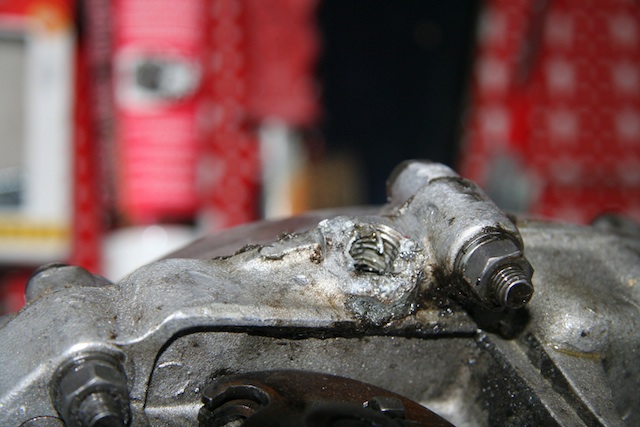

Ogni cosa che smonto trovo una sorpresa (negativa purtroppo).
Ho tolto l'acciaio liquido che ricopriva il dado di scarico dell'olio e indovinate? Ho trovato il carter spaccato! Mi è rimasto in mano un pezzo del carter.
Ho tolto il cilindro e sbirciando all'interno del carter vedo che un carter è lavorato (limature) mentre l'altro è non lavorato.
Presumo che per il problema del tappo dell'olio dovrò prendere dei carter nuovi.
Che mi dite? si possono salvare?

Ma certo che si recuperano.
Un bel riporto di alluminio per saldatura e poi sagomi di dremel e fori e filetti.
Un'oretta di lavoro, nessun problema.

Ciao Yuri76 mi risollevi (sopratutto il mio portafogli)
Cioè, in parole spicciole dovrei:
- chiudere il buco con una saldatura di alluminio,
- una volta saldato lo sagomo con il dremel,
- buco con il trapano
- rifiletto
è così?
Mi affascina questa ipotesi :D

Si perfettamente, io ne ho recuperato uno ma il lavoro era ben più rognoso perchè ho ricostruito un pezzo di carter
guarda qui
http://www.vespaforever.net/forum/topic.asp?TOPIC_ID=27771&whichpage=2

se ti serve aiuto basta chiedere, ci vuole solo tanta pazienza e gli attrezzi giusti
