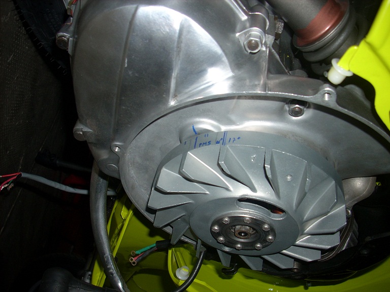

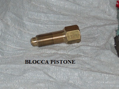

sempre per i più esperti, non mi era mai capitato, ho trovato il punto morto superiore, ho un atrezzo blocca pistone fatto da mè che uso su tutti i motori efficace quanto il comparatore, da avvitare al posto della candela dove vado a fare fermare il pistone prima girando in senso orario la ventola e poi in senso anti orario (molto lentamente e delicatamente), traccio due linee sulla ventola rispetto un punto fisso nei carter che ho segnato, poi faccio sul volano una linea tra le due trovate, il volano della 50 L ha una circonferenza di 535 mm quindi trasformo i 16° di anticipo in mm, 535:360x16=23,7mm quindi vado a fare un altro segno a DX del PMS sul volano a 23,7mm che equivalgono a 16°, provo l'aperture delle puntine con una lanpadina e con le asole tutto in fondo l'anticipo massimo che riesco a fare sono circa 8 gradi???? sto facendo qualche errore o è sbagliata la chiavetta sull' albero?
ho messo anche le puntine nuove ma mi sembra siano uguali alle altre come forma!!!!!!

Inserito il - 19/12/2011 : 22:21:11  Mostra Profilo Invia a fede200e un Messaggio Privato
il calcolo non fa una piega... il metodo per il PMS è giusto e la trasformazione è giusta.. se non mi sfugge qualcosa concordo con la rilevazione..

Inserito il - 22/12/2011 : 22:49:24  Mostra Profilo Invia a robsoon un Messaggio Privato
và be, provero' con il volano della special se cambia qualcosa poi se è uguale lo monto senza la chiavetta!!!!!

Come anticipo metti la vite sulla esatta metà della asola più alta dello statore.
risolto il problema dell'anticipo, avevo messo le puntine nuove originali piaggio per 50 L R N, a parte che erano una schifezza perchè non appoggiavano bene per sistemarle mmi era andata un ora.... hanno poi il tastatore più lungo, ho rimesso le originali che sono ancora belle direi meglio di quelle nuove, anticipo a 16° difatti cade cirda a centro asola. il motore gira chè è un gioiello ora ho provato anche a mettere il volano della special 1600 gr difatti come pensavo vibbra un po' di più, poi si vedrà....
