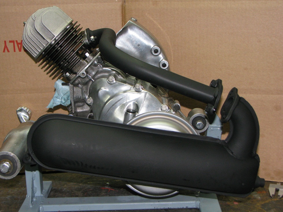

il motore che sto mettedo a punto ha vecchio gruppo polini 102, solo eliminazione bavatura di lavorazione, carter raccordati,valvola aspirazione appena allungata e raccordata con collettore 19.19 preso da un primavera, albero rimbiellato e anticipato come consiglio polini, rapporti 22/63, ho mantenuto il cambio tre marce, marmitta siluro della sito, manterrò l'accensione con bobina interna.

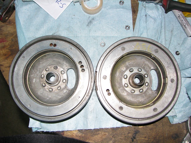

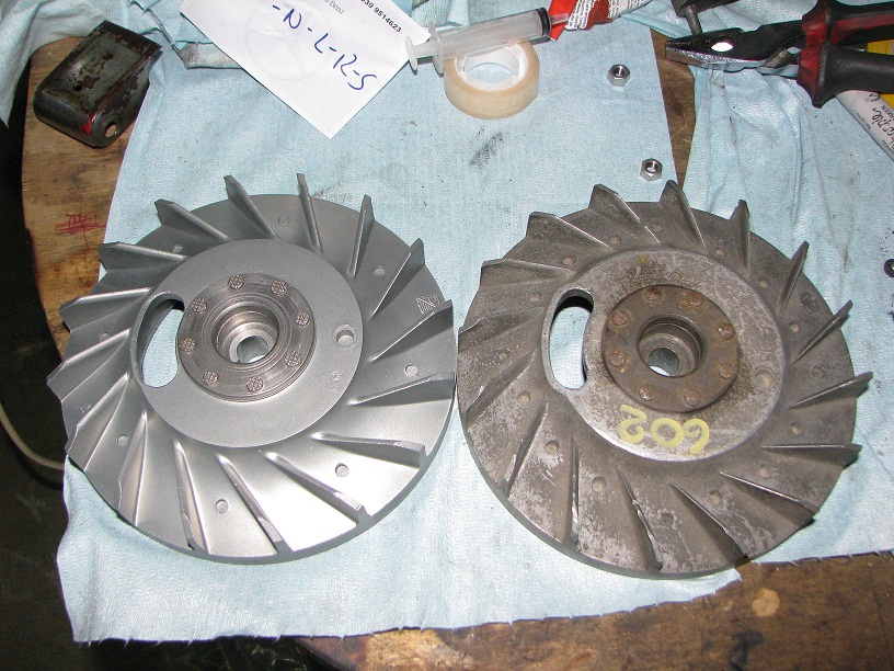

in ogni caso venerdì a novegro ho trovato questo volano pensando fosse quello da 1600gr della special (non avevo una pesa con mè), credo sia riconato ma ha meno di un gr di squilibratura e gira perfettamente diritto e pesa 1400gr... è quello a dx nelle foto, non sarà troppo leggero, a mè non interessa velocita e accelerazione ma che vada bene su tratti lunghi anche collina e montagna.....
a qualcuno interesserebbe scambiarlo con quello da 1600 gr della special pari condizioni.

Inserito il - 21/11/2011 : 18:28:24  Mostra Profilo Invia a fede200e un Messaggio Privato
metti tranquillamente il volano da 1,4 kg.. complimenti per i lavori, belli e puliti!!

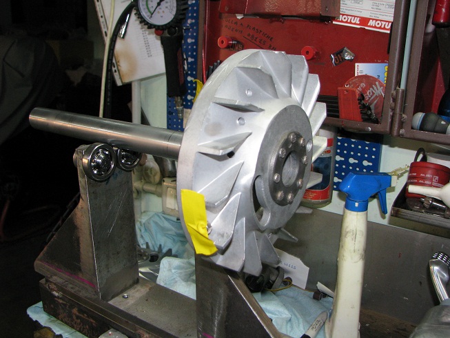

l'albero non è originale, la biella che era montata era marchiata mmc, il volano che ho trovato a novegro è 1400 Gr? quello che chiedevo è se non fosse troppo leggero.... io ho equilibrato anche l'albero anche se non bene come quello che riesco a fare di un 4 tempi siamo comunque dentro i 4 Gr, non credo che a 7000 giri possa dare problemi e secondo la mia esperienza potrebbe aiutare più il volano da 2000 Gr che non quello da 1400 R a smorzare le vibrazioni??????

metti solamente una grower allora..
il volano da 1,4 kg è un po troppo leggero ma andrà bene, avrai un po più di ripresa.. se lo hai equilibrato e hai equilibrato anche l'albero non preoccuparti.. più che altro le vibrazioni ti arrivano dai silent del braccio motore che vedo che sono vecchi, metti quelli dell'ET3 visto che stai facendo un bel lavoro!!!

oggi colpo di c__o al mercatino ad ovada ho trovato il volano da 1550 Gr della specilal con tutte le alette buone e per 5 euro!!!!!

Il volano come poteva pesare solo 1,4 se è il modello con i magneti in ferro e non è alesato????
Dovrebbe pesare a logica come il gemello originale da 2Kg...
Ottima la presa del volano da 1,55... 5 euro cavolo.... prova anche il 2KG originale nel caso, che smorza molte vibrazioni ed un 102 se lo porta dietro bene... anzi il motore diventa meno ruvido, accelera un pò meno vero, ma dona fluidità alla guida, comunque hai voglia a provare volani, ne hai ben tre!!!
ciao, e grazie per la risposta...
si l'intenzione è quella di lasciare le puntine, ma ogni tanto svago e mi passano per la testa idee strane.
il volano originale in zama è 2000 Gr col logo quadro, l'altro volano comperato a novegro è 1400 Gr cono da 19 non so' da cosa provenga ma è un 6 poli, poi ho trovato l'ultimo nelle foto che è quello della special ultimo tipo, 1550 gr, per ora provero' con l'originale non credo che 2000 gr siano troppi, ma qualcuno mi ha parlato di alberi tranciati???? in ogni caso io ho l'albero equilibrato (oltre che centrato) e anche le ventole sono equilibrate in piu ho montato il cuscinetto a rullini, vaediamo un po' comè andrà, per le ruote credo che terro le 9 pollici i miei restauri sono esternamente il più possibile uguali all' originale, ma mi piace che schizzino via a moto con cilindrate più grosse..... a luglio ho fatto la milano taranto con lo stornerllo e quando infilavo i vari morini gilera e ducati magari 175 o 200 era troppo bello......

bei lavorima stai attento che le ruote da 9 oltre una certa velocità diventano pericolose...
