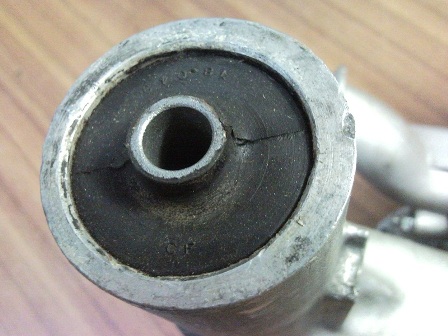

questi giorni ho smontato interamente il mio motore 50 della mia vespa special del '79.
Siccome il blocco non è in asse con il telaio volevo cambiare i silent block.
Premetto che i silent sul mio blocco sono cosi:
84,6 KB
invece su i vari forum ho notato che la sezione circolare è più piccola (vedi foto sotto):
59,34 KB
Può essere che siano di divera misura?
Queste sono foto scaricate da internet per farvi capire, al più presto posterò le foto dei silent del mio carter!
Ciao a tutti
Lu86

credo che il foro interno sia uguale...

Nella prima foto il silent è tipo Special appunto, nella seconda foto è di ET3, già imboccolati.
Sostituire con gli originali special c'è da impazzire.
Io ripiego sempre sugli ET3, molto semplici da applicare e, a detta di alcuni, anche migliori.
Il foro interno è IDENTICO.

Yuri, quindi li posso cambiare con quelli dell'et3 senza problemi? al suo interno non mi cambia nulla?

Sono intercambiabili al 100%. Te lo assicuro.
Inserito il - 16/11/2011 : 19:57:15  Mostra Profilo  Visita l'Homepage di poeta  Clicca per vedere l'indirizzo MSN di poeta Invia a poeta un Messaggio Privato
quelli specila sono migliori, quelli ET3 sono più morbidi, ma flettono un pò sulle curve, è uno dei difetti delle primavera...
hai mezzo tubo però che lo han tagliato....
originali sono un casino, ma sono migliori, il tubo e le due boccole poi non sono vendute nemmeno in Piaggio,,, non rimane che montare silent ET3....
o trovare chi li monta in originale....

Il fatto che flettono un pò di più non lo trovo proprio un difetto però io sai...
E secondo me assorbono anche meglio le vibrazioni che si trasferiscono sul telaio...
Poi credo che grosse differenze non ci siano!
Inserito il - 16/11/2011 : 20:54:14  Mostra Profilo  Visita l'Homepage di poeta  Clicca per vedere l'indirizzo MSN di poeta Invia a poeta un Messaggio Privato
Vero, la differenza non è molta...
ma chi nel tempo affina una certa "sensibilità vespistica" ti assicuoro che la avverte e non poco!
Quelli special sono molto più rigidi! Le vibrazioni più o meno cambia poco, ma in rigidità sono veramente differenti....
quelli ET3 li monto spesso anche io... 15 minuti ed il gioco è fatto!
Gli altri, b'hè... effettivamente.... lascia perdere.

Te lo confesso Paolo... in passato ho provato a montarci gli originali, ma dopo una serie sconfinata di bestemmie ho DOVUTO ripiegare sugli ET3!

angelo87 aveva trovato come mettere i silent originali special,guardate il suo restauro! ha preso quelli per gtr/sprint ecc...e ha untilizzato quello grosso,che a detta sua ha le stesse misure di quelli special!
(l'unico problema è che ti tocca prendere 2 kit...)
ma questo sono cose per malati....lu86 tu non ti preoccupare molto...metti quelli et3 che vai sul sicuro!
