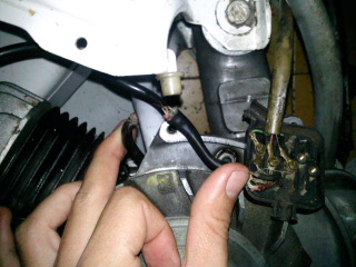

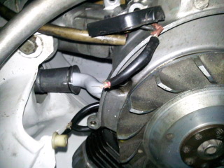

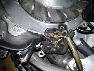

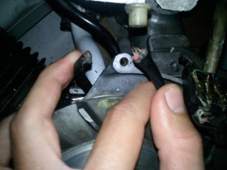

Salve a tutti
Sono nuovo e vi scrivo perchè ho un grosso problema con la mia vespa 50.
Partendo dal fatto che è la prima volta che mi cimento in meccanica ho pensato di partire dalla base cercando di capire che modello è.Sul libretto è citato modello e tipo: Piaggio - Vespa 50 V5A1T.Ora quindi non so se ha un'altro nome o è proprio questo.Comunque sia non è questo il problema.Poichè è ferma da diversi anni,ma il telaio è in ottimo stato,ho deciso di rimetterla a nuovo,anche il motore,smontandolo,non mi è sembrato in brutte condizioni,solo troppo grasso secchissimo che ho rimosso e fatto risplendere.Per pulire tutto ho smontato tutto il motore e ho,ovviamente,staccato i fili che collegano le marce.Domando scusa se non uso un linguaggio tecnico ma non conosco molto del gergo meccanico.Comunque una volta che ho smontato tutto ho notato 2 cose negativissime:la 1 è la marmitta che è in pessimo stato,praticamente muovendo all'interno si sentono pezzettini come se ci fossero dei piccoli sassolini all'interno che credo siano pezzetti di rugine in quanto la marmitta ne è ricoperta.La 2 è che mentre ricollegavo i fili delle marce mi si sono staccati a causa del pessimo stato(erano secchi e consumatissimi)per cui,siccome non sò come si chiamano di conseguenza non riesco a cercarli.Volevo sapere il nome del cavo e più o meno che prezzo dovrebbero fare,e magari anche qualcosa sulla marmitta con nome e relativo prezzo o modello adatto.Lascio in allegato le foto che mostrano i cavi così da farvi capire meglio di cosa parlo,ed eventualmente aiutarmi maggiormente.
P.s. volevo sapere inoltre come fare poi per rinserire i cavi siccome non ho aperto i carter.Grazie a tutti

sezione errata.. chiedo ai moderatori di spostarla.. intanto ti rispondo, la tua vespa è un N, detta sportellino, vedo che hai il volano originale quindi forse hai i carter stretti originali.. l'impianto elettrico da quello che vedo dalle foto è duro come un bastone, sarebbe da cambiare. quella guaina nera arriva dallo statore quindi devi rifare i collegamenti dello statore che si trova dietro al volano per togliere il volano devi togliere prima la piastra fissata con 4 viti a taglio, occhio a non perderle!! poi questo volano si toglie con il seeger quindi non serve l'estrattore!, per i collegamenti ti cerco una guida, ti servirà uno stagnatore e dei pezzi di filo dei colori originali che ora non ricordo e gli occhielli nuovi.. per la marmitta, se hai la sua originale dovrebbe avere lo scarico nella parte alta della marmitta e non nella parte bassa come le sucessive, fai attenzione che quella marmitta non viene più riprodotta ed è molto rara, per riutilizzarla l'unico metodo è bruciarla nel caminetto con della legna per un oretta e poi la soffi con il compressore la spazzoli e la colori di virato oro.. ora ti metto delle guide.. metti delle foto della vespa che magari ho capito male il modello..

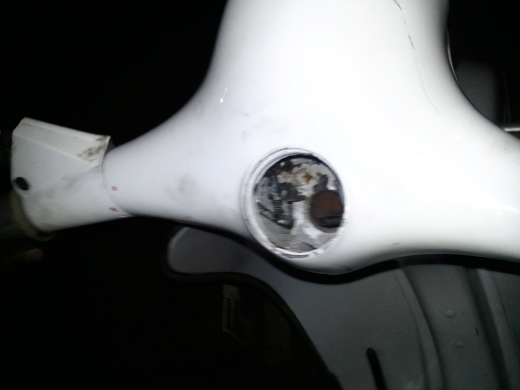

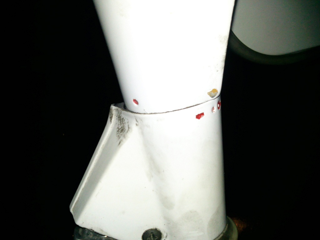

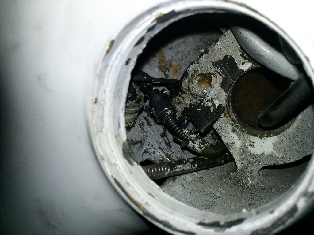

Ciao a tutti,
Premetto che è passato 1 bel pò di tempo dall'ultima volta che ho scritto su questo forum e una parte dei problemi che avevo credo di averli risolti,almeno la parte elettrica dovrebbe essere a posto,per la marmitta l'ho trovata nuova e a 30/35 euro.Ma mi si è presentato 1 nuovo e + strano problema.In pratica mentre rimontavo tutto ho notato che le marcie andavano a vento e non entravano.Cioè anzicchè girare da 1 a 3 e viceversa il manubrio girava quasi completamente,e le marce andavano 1 pò a caso non entrando e non corrispondendo affatto con i numeri.Addirittura il manubrio della frizione faceva un giro quasi di 360 gradi prima di fermarsi.
Ho provato a smontare la parte centrale ed è uscito questo poco,sapete darmi qualche consiglio utile su cosa è accaduto?
Vi posto delle foto per farvi capire meglio.

Inserito il - 14/11/2011 : 09:23:37  Mostra Profilo Invia a fede200e un Messaggio Privato
però direi che sei messo bene a guaine!! fai una bella cosa, sostituisci prima tutte le guaine frizione, marce (2), freno anteriore e posteriore con tutte le corde, capocorda e morsetti che rendiamo un po sicura questa vespa!! comunque si è rotto il cavo della marcia vedi che la guaina si è sfilata dal suo posto!
