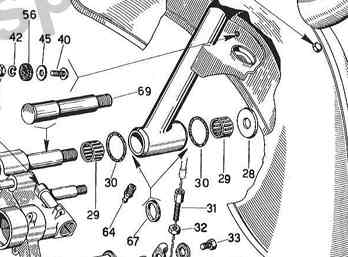

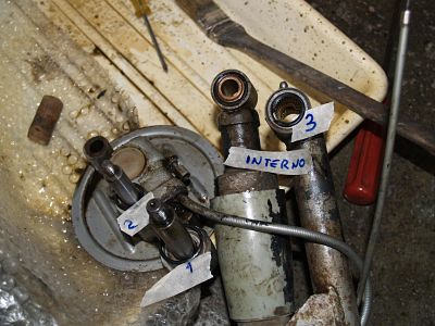

Ciao a tutti, continuo i lavori, finalmente ho verniciato e dopo tanto, tanto olio di gomito, finalmente la scocca è perfettamente lucida. Ora ho iniziato a smontare la forcella ed ho notato che l'anello 3 (più piccolo) è rotto, invece il n°1 (più grande)è ok, stessa cosa dalla parte esterna, per capirci, sotto il "biscotto". Sbaglio o nell'esploso l'anello 1 è individuato come 30 e quello rotto è il 67? Sapete dirmi se esiste come ricambio singolo oppure fa parte dei rullini e poi, al ricambista cosa devo chiedere? Esiste un kit specifico per forcella o quant'altro? Grazzzzie.

son normali paraoli.. vai al ferramenta e li trovi

Grazie, infatti li ho trovati in ferramenta, sono a sezione tonda ma dovrebbero fare il loro dovere, quelli originali non ho ben capito come fossero dato che sono parecchi schiacciati, mi sembrano con sezione ad U, comunque grazie.
Inserito il - 15/11/2011 : 08:39:18  Mostra Profilo  Visita l'Homepage di poeta  Clicca per vedere l'indirizzo MSN di poeta Invia a poeta un Messaggio Privato
ci sono 4 paraolii sul giunto, due interni e due esterni di sezione maggiore.
ci sono anche due paraolii sulla boccola del silent inferiore dell'ammo...
della giusta misura li trovi in piaggio...
quelli del ferramenta sono di ripiego.

Il paraolio che interessa a me è il n°3 in foto, ora ho trovato un'immagine di come è fatto, effettivamente sembra ad U.

Domanda stupida: ma effettivamente a cosa servono, ad esempio i due più piccoli sulla forcella, per capirci quelli sulle gabbie di rullini. Paraoli, ma olio non c'è, forse grasso. Forse dico una cazzata. E poi sezione tonda od a U cambia molto?
Inserito il - 15/11/2011 : 09:14:17  Mostra Profilo  Visita l'Homepage di poeta  Clicca per vedere l'indirizzo MSN di poeta Invia a poeta un Messaggio Privato
quello piccolo serve a non far uscire il grasso, quello tondo esterno a non far entrare acqua.
Inserito il - 15/11/2011 : 09:24:47  Mostra Profilo Invia a Steck81 un Messaggio Privato
ovviamentre mi riferivo a quelli esterni, con li trovi in ferramenta, gli interni li puoi kmq trovare da chi fà oleodinamica.. si cambia hanno funzioni diverse.. son ad U perche la tenuta è doppia

Per la precisione si chiamano o'ring a doppio labbro, non sono facili da trovare ma ci sono!
Sono fatti in questa maniera perchè con la pressione (schiacciandoli) si dilatano, maggiorando il diametro con una tenuta migliore anche in caso di usura.
