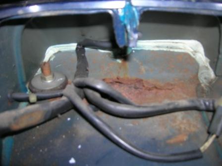

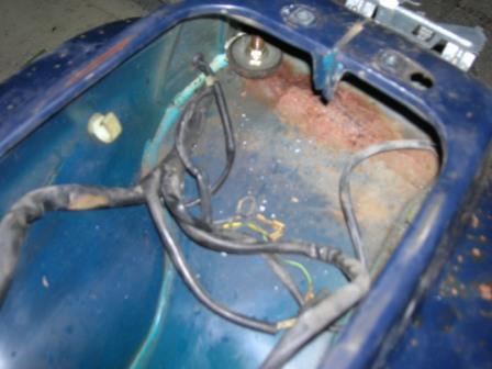

Ciao,
sabato porto la mia vespa PK 50 a sabbiare e verniciare ma mi sta venendo un dubbio. la parte interna del telaio, sotto la sella, proprio dietro il faro posteriore, presenta una bolla di ruggine(mi chido ancora come sia possibile in quella posizione interna...??). guardate le foto e ditemi cosa ne pensate. secondo voi va stuccata o basta solo sabbiare?
ciao, grazie.
V.

Inserito il - 29/06/2011 : 20:08:52  Mostra Profilo Invia a de88 un Messaggio Privato
per me basta sabbiare,ma aspetta altri pareri..
Inserito il - 29/06/2011 : 22:22:31  Mostra Profilo Invia a Steck81 un Messaggio Privato
10 pk su 11 hanno la ruggine là e sotto le traverse pedana
nella maggior parte dei casi è marcio ed è un kasotto sistemarlo ma se può fà

Inserito il - 29/06/2011 : 22:54:19  Mostra Profilo Invia a valeryodome un Messaggio Privato
che ne dici se prima sabbio, poi vernicio e poi sopra ci faccio mettere pure dello stucco?

Inserito il - 29/06/2011 : 23:14:00  Mostra Profilo Invia a Sbiondi un Messaggio Privato
Se la lamiera è sfogliata a causa della ruggine una riparazione con lo stucco te la sconsiglio vivamente, lo stucco con le vibrazioni(specie in quel punto vicino all'ancoraggio dell'ammortizzatore)durerebbe da Natale a Santo Stefano. E' forse meglio che tu ti rivolga ad un lamierista e ti faccia ricostruire il pezzo.
