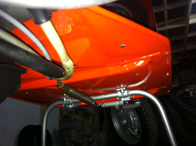

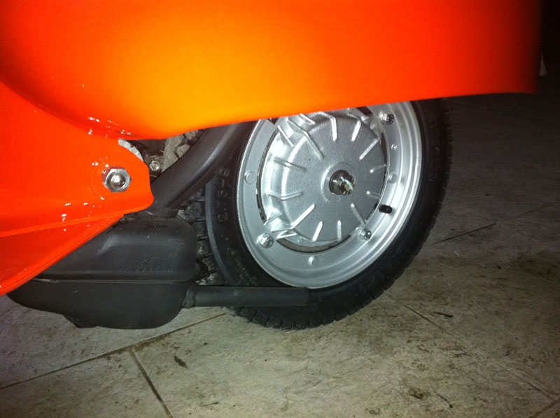

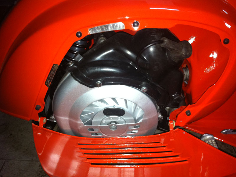

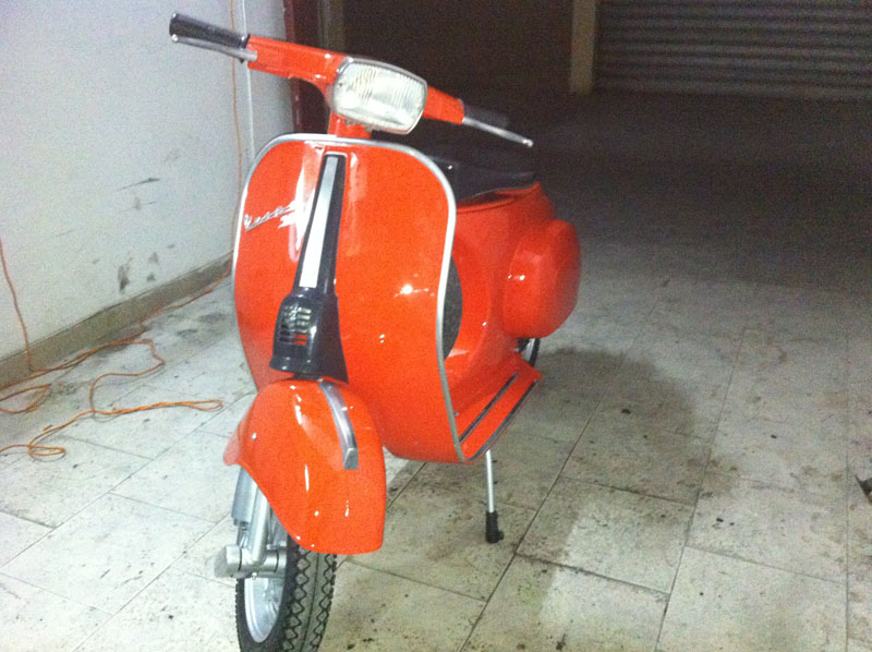

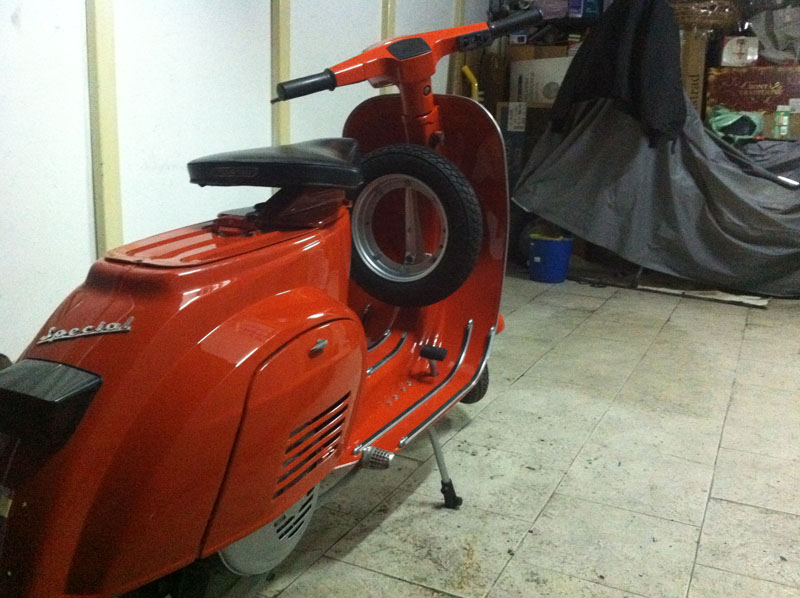

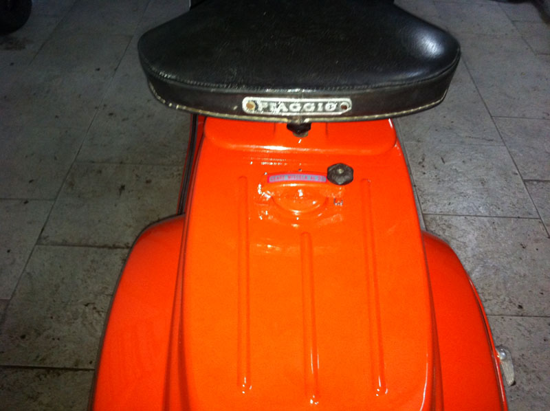

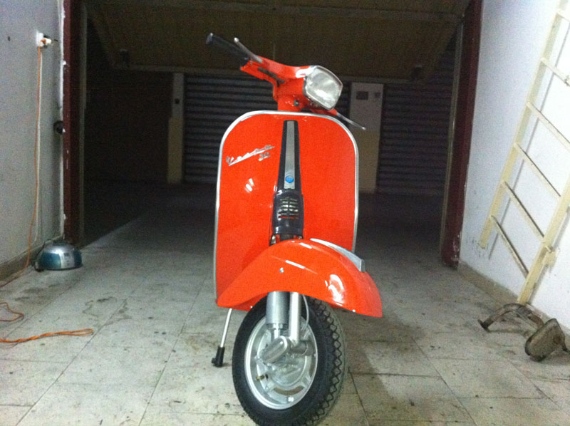

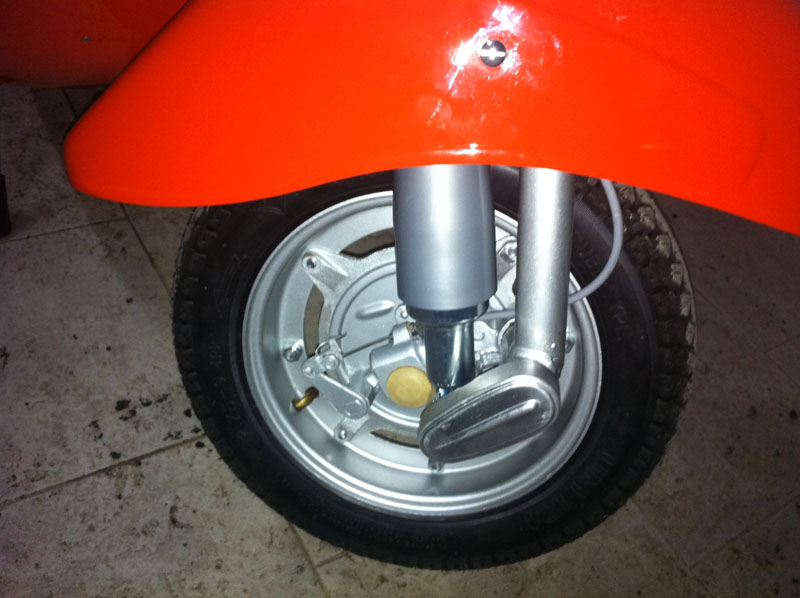

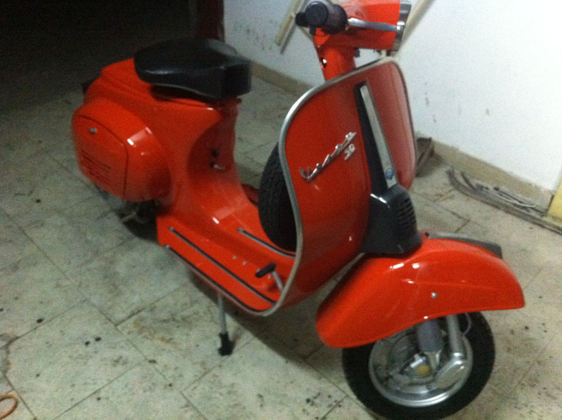

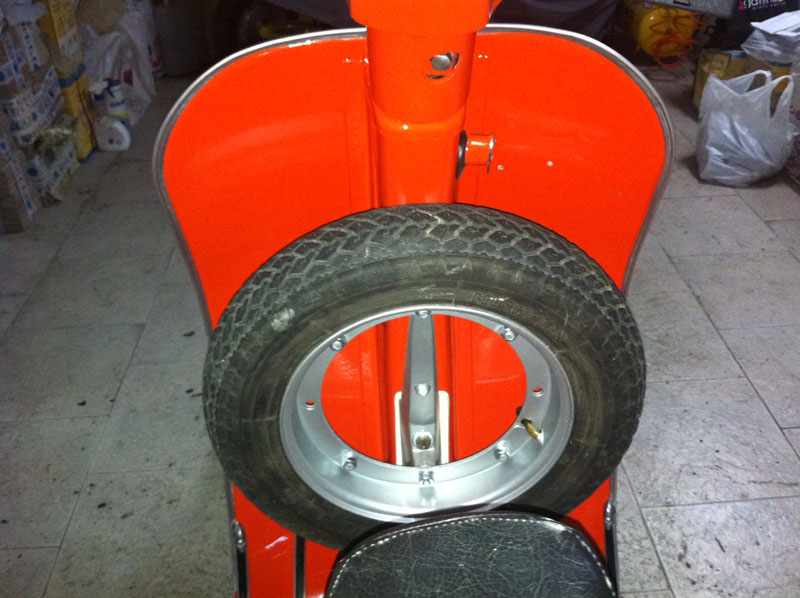

Ciao a tutti ragazzi!
Finalmente è pronta la mia Special prima serie del '70!
Forse qualcuno si ricorderà di questa splendida vespetta, era in condizioni eccellenti ma ho voluto cmq riportarla al suo vecchio splendore.
Ho cercato di mantenere il più possibile le parti originali come i 2 fanali, la mascherina anteriore, le manopole ecc. mentre ho cambiato tutte le parti in gomma, i 2 ammortizzatori, le gomme (sono provvisorie, sto aspettando per 2 michelin), guaine e cavi e tutto quello che c'era da cambiare per quanto riguarda la sicurezza.
Spero vi piaccia
La sella è provvisoria, sto cercando una sella a gobbino (questa però la conservo, mi piace troppo )
Naturalmente sempre ben accette critiche e suggerimenti!
Eccola:

Bella complimenti!
ti manca però la gomma sul collettore del carburatore, molto importante per difendere il sottosella dallo sporco del parafango.
Inserito il - 12/11/2011 : 17:53:46  Mostra Profilo Invia a robert16fj un Messaggio Privato
bella ben fatto

fantastica..
hai una foto dell'ammo posteriore?
è il suo originale?
grazie.

Una caramella, Da vetrina. Bravissimo!

bella..c'è da dire che personalmente la sella singola sulla special non la vedo bene..
hai verniciato anche il volano da montato vero??

hai fatto davvero un ottimo lavoro, non c'è che dire... anche se ricordando come era prima secondo me restaurarla è stato un grosso errore
complimenti per la vespetta e ora goditela!

Alchimist ha scritto:
Bella complimenti!
Quale sarebbe la gomma del collettore?
Ho individuato la posizione ma questa gomma non credo di averla mai vista... o meglio non c'era nemmeno prima... mi daresti un riferimento, una foto di questa guarnizione?
Grazie 1000!

ildotto88 ha scritto:
fantastica..
è il suo originale?
grazie.
No, l'ammortizzatore originale era andato (dopo 41 anni di lavoro ci credo :D )... ne ho messo uno di concorrenza ma sembra svolgere bene il suo lavoro!

Inserito il - 12/11/2011 : 20:32:15  Mostra Profilo Invia a ytuned un Messaggio Privato
Grazie, sono contento che vi piaccia!
La sella è provvisoria, vorrei trovare una sella a gobbina originale dell'epoca messa bene e nel frattempo tengo questa.
Il motore me l'ha rimontato un amico e credo proprio che una spruzzatina da montato l'abbia dato al volano... potrebbe creare qualche problema?

bhè, prima non è che avresti dovuto fare gran che...una passata di polish o cera, cambio di qualche guarnizioncina e copetroni e via....
poi il discorso del conservato è qualcosa che va più in la del "fascino vintage" è un qualcosa che racconta e che conferma inequivocabilmente come un tempo costruissero le vespe...non so se mi spiego....
comunque ripeto, hai fatto davvero un lavoro molto bello
la gomma del collettore è questa (7° coppia di foto)http://www.vesp4time.it/ricambivespapiaggio.asp?pag=13&s=555213089&lan=ita&cat=parti%20in%20gomma

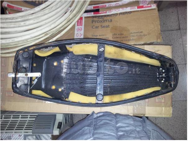

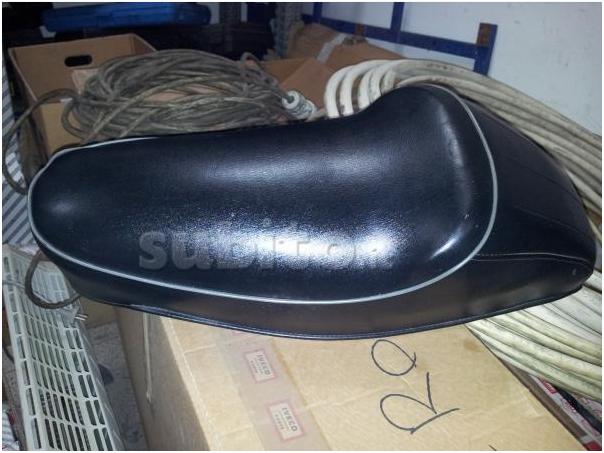

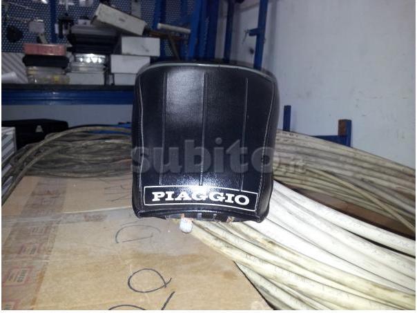

Ragazzi ho trovato questa sella, 40 euro.
Volevo sapere da voi se è originale e li vale 40 euro.
Grazie!
45,91 KB
56,24 KB
41,73 KB
Inserito il - 13/11/2011 : 12:18:53  Mostra Profilo Invia a Steck81 un Messaggio Privato
si è originale si li vale se non la prendi te manda link e contatti

Hai capito quale è la guarnizzione che ti manca? e aggiungo che la cuffia del gt non è la sua, serve quella senza alette passacavo
Ma sono solo dettagli...
é bellissima!!!
ytuned
Città: Foggia
31 Messaggi
Inserito il - 14/11/2011 : 19:05:47  Mostra Profilo Invia a ytuned un Messaggio Privato
é bellissima!!!
Grazie 1000 Alchimist, ho capito perfettamente, intendevi il soffietto del collettore di aspirazione giusto?
Lo vado a comprare quanto prima e lo monto!
La cuffia del GT volevo cambiarla ma quella è originale Piaggio e ho preferito tenerla :D
Grazie ancora, se curiosando tra le foto trovassi qualche altra cosa non esitare ad avvisarmi...!!
